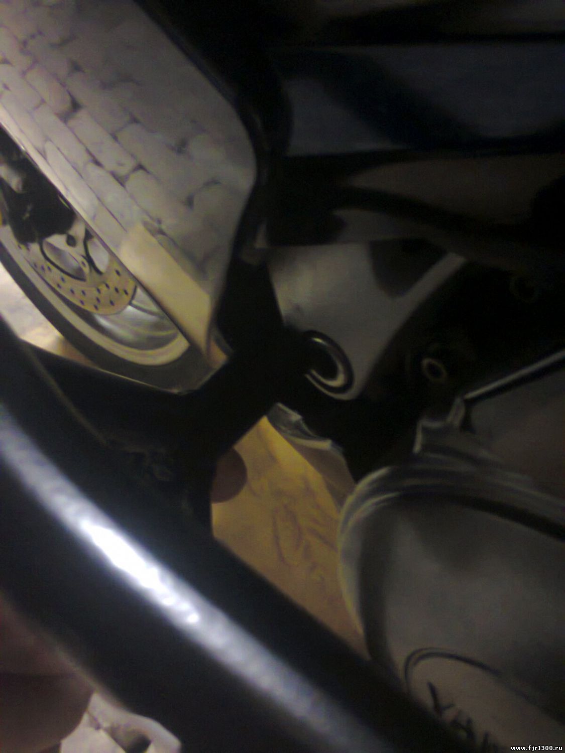

Купил дуги Армор Байк. Пришли быстро, и качество в норме. Но есть одно НО:
не подходят крепления.
Прикрепления: 3843023.jpg (156.1 Kb) · 0312231.jpg (148.3 Kb) · 3994261.jpg (122.6 Kb)

ДмитрийДата: Суббота, 02.03.2019, 15:24 | Сообщение # 111
Dizel_33, даже если натянуть удастся, левая нога в дугу упрётся, там даже скоса нет. Ты попробуй задний крепёж наживить, передний подвяжи чем-нибудь и сядь на мот, если упирается - снимай и не мучайся, выкинутые деньги.
Dizel_33Дата: Суббота, 02.03.2019, 15:29 | Сообщение # 112
Сообщений: 67
Дмитрий, не расстраивай раньше времени )))

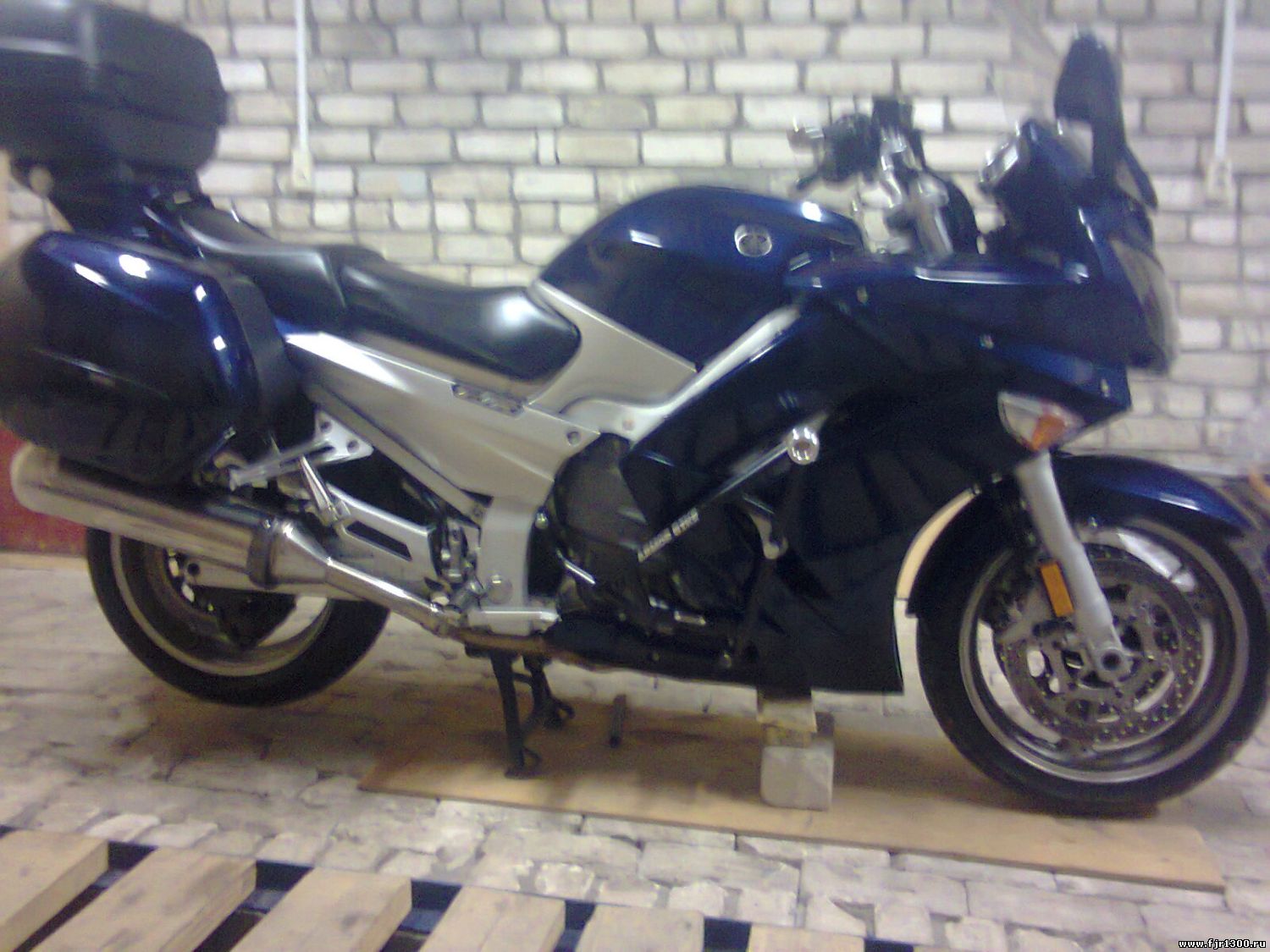

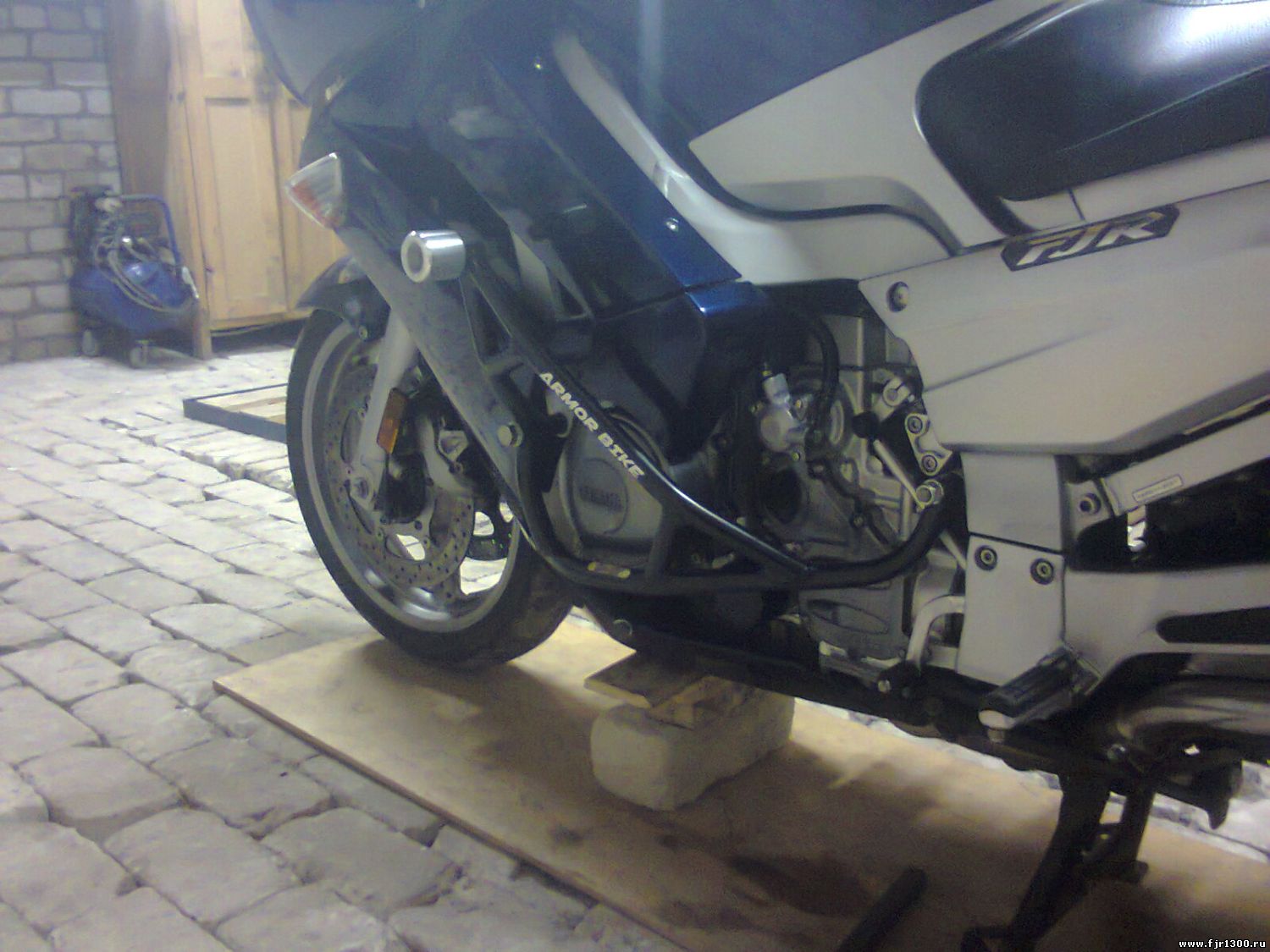

Dizel_33Дата: Суббота, 02.03.2019, 18:24 | Сообщение # 114
Сообщений: 67
Ребята, мой косяк! Не туда крепил, производитель указал на ошибку. Крепления подошли тютелька в тютельку ))). Я доволен!
Обратите внимание на глушитель. Решил поставить. Их будет два, но пока один стоит. Понятно, что от серьёзной скользячки не спасут, но пусть будут.
Прикрепления: 4209806.jpg (207.6 Kb) · 2031984.jpg (185.8 Kb)
Dizel_33Дата: Суббота, 02.03.2019, 18:26 | Сообщение # 115
Сообщений: 67
Да, кстати, посидел, примерился. Нигде ничего не упирается, не трет. Думаю, на ходу тоже всё хорошо будет.
ДмитрийДата: Суббота, 02.03.2019, 18:37 | Сообщение # 116
Dizel_33, ну это другое дело! Не понимаю как первая фота так отличается от крайней, но не суть, главное получилось!
Dizel_33Дата: Суббота, 02.03.2019, 19:02 | Сообщение # 117
Сообщений: 67
Дмитрий, точка крепления чуть ниже. Там "в глубине" шпилька крепления двигателя. Шпилька меняется на более длинную, и дуга крепится на эту шпильку через втулку.
