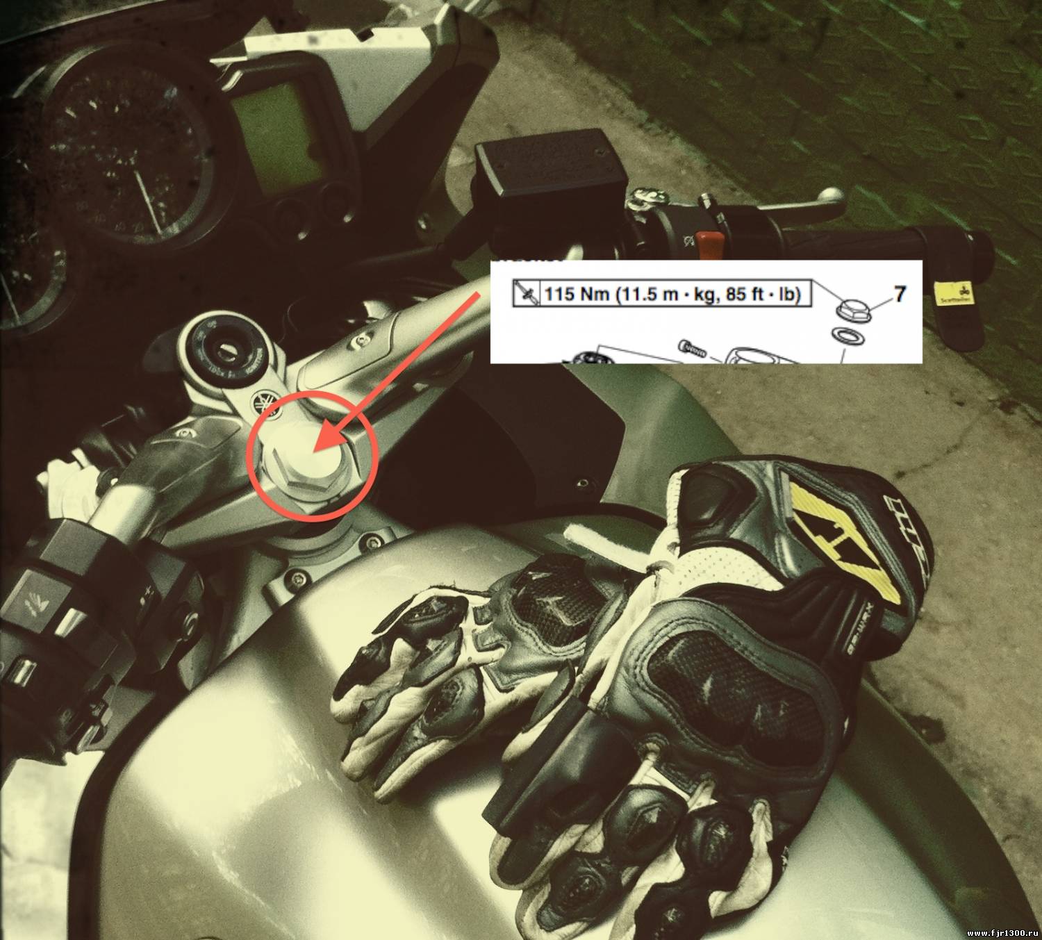

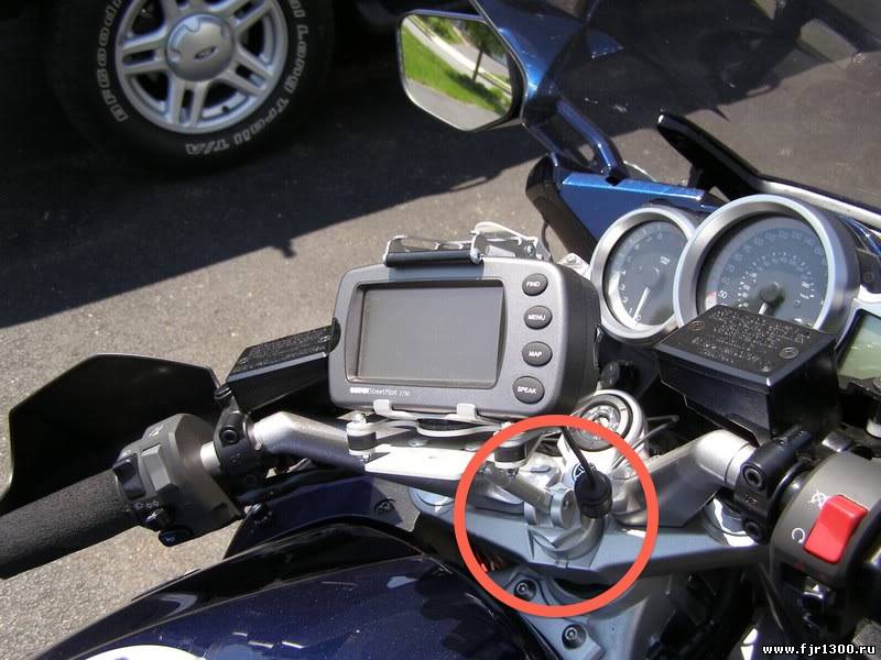

Кто нибудь откручивал эту гайку и ставил Техмаунт кредл?
http://d.pr/i/xQVt
http://d.pr/i/MwUB
http://d.pr/i/pyno
Никак открутить не могу, с такой дурью закручена.
Прикрепления: 2979502.jpg (34.1 Kb) · 0210009.jpg (204.0 Kb) · 3714747.jpg (141.3 Kb)
Сообщение отредактировал slam_jack - Пятница, 19.07.2013, 16:39
250280Дата: Суббота, 20.07.2013, 20:46 | Сообщение # 2
ну как бы, откручивается..... Найди головку такого размера, если боишься ключом шлицы сорвать.
МотоГадДата: Суббота, 20.07.2013, 22:15 | Сообщение # 3
головка на 36, Я её через тряпочку одевал, что бы алюминий не поцарапать. на ключ удлинитель в виде трубы, но как Вы с требуемым усилием этот "тюнинг" поставите? наверное глубокой головной на 36.

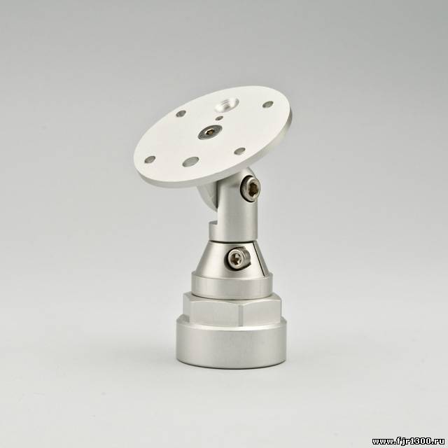

А где такое взять и сколько стоит ?
MarvikДата: Вторник, 10.09.2013, 12:46 | Сообщение # 6
slam_jack, Дмитрий, поделись ссылкой на магазин.. или где ты это видел, купил уже?
ДмитрийДата: Вторник, 10.09.2013, 13:37 | Сообщение # 7
http://shopotam.ru/catalog....em.html

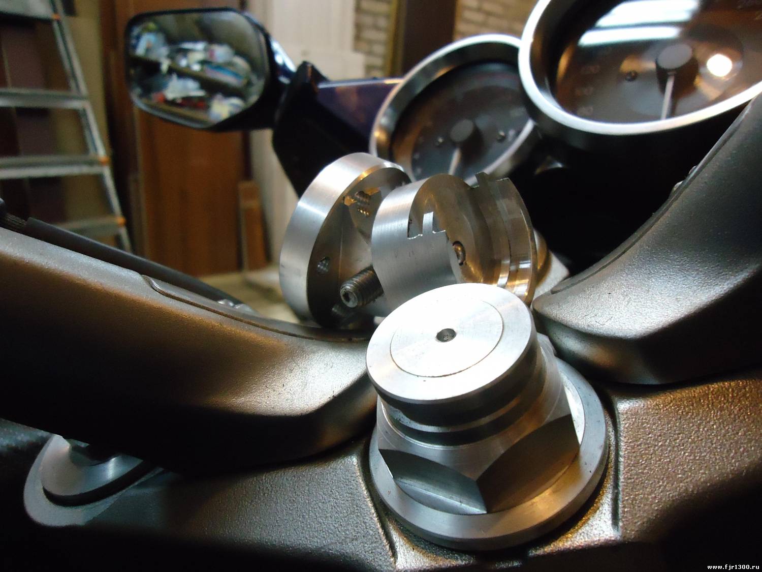

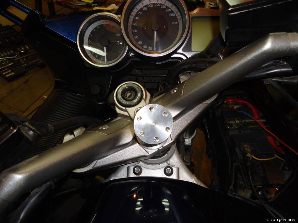

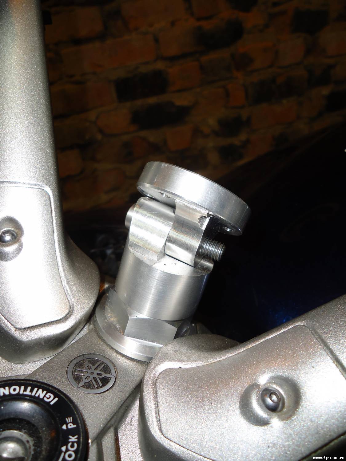

Зацените , комрады, чего мы наделали. Это прототип техмаунта любезно изготовленный моим товарищем,  имеющим токарный и фрезерный станок. Железка сделана из качественного дюралюминия, площадку крепления, в принципе, можно изготовить под конкретную модель навигатора( я  еще не купил, так, что не знаю какая будет, сделали то, что в голову пришло !). В ближайших планах выточить доп.подножки водителя и проставки руля.
p.s.  Там , где торчит кусок резьбы болта, по задумке, должна стоять глухая гайка из нержи.

Следим за темой по цене) Да и вопрос, если оно быстросъемное то как оно на оси фиксируется?
