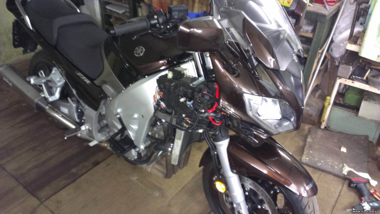

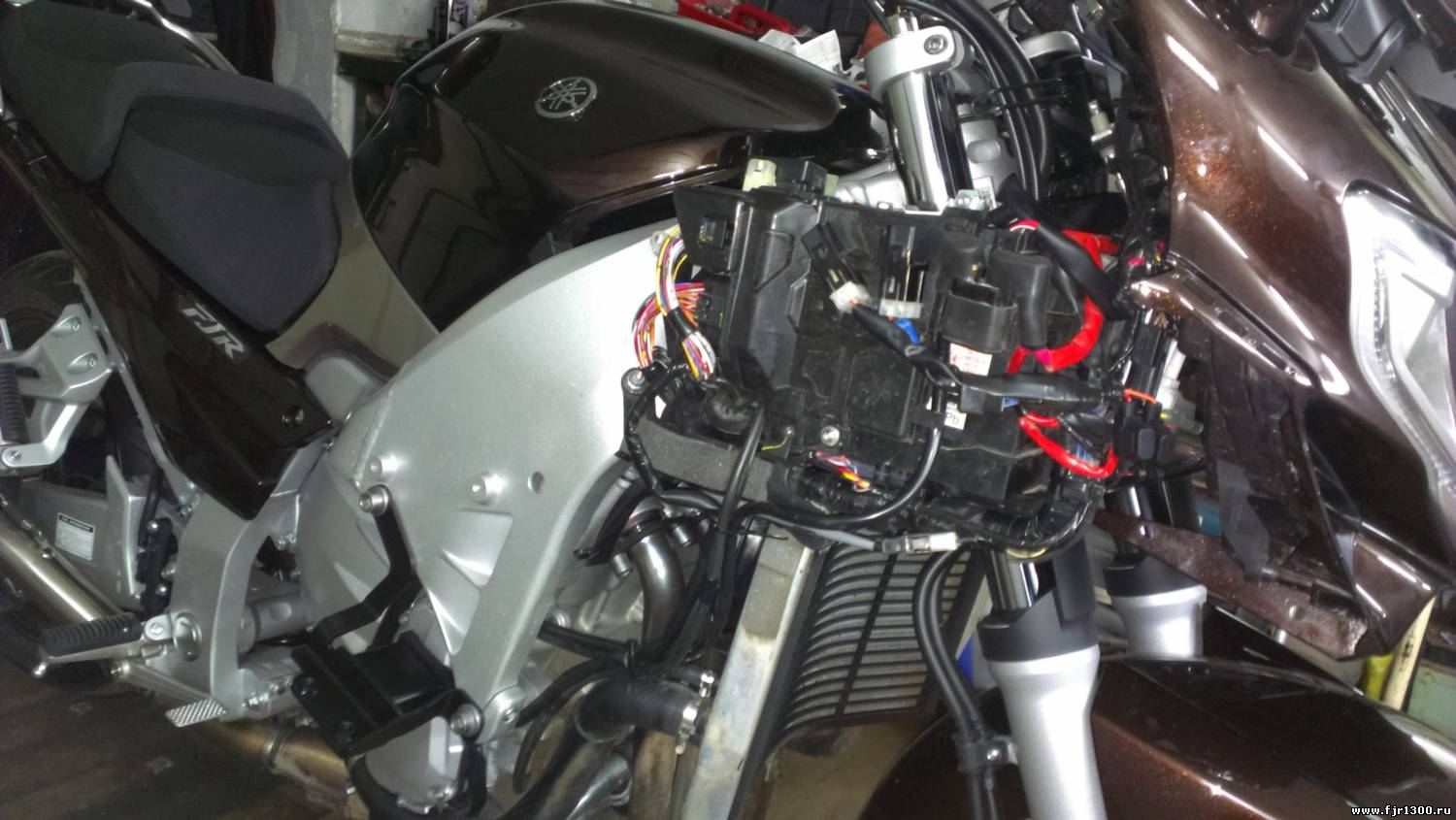

Женя мне подогнал оригинал слайдера на 13 год. Спасибо ему огромное.
для того ,чтобы их установить пришлось полностью снять пластик.
Прикрепления: 1607089.jpg (122.0 Kb) · 9335935.jpg (132.5 Kb) · 3333074.jpg (86.4 Kb)

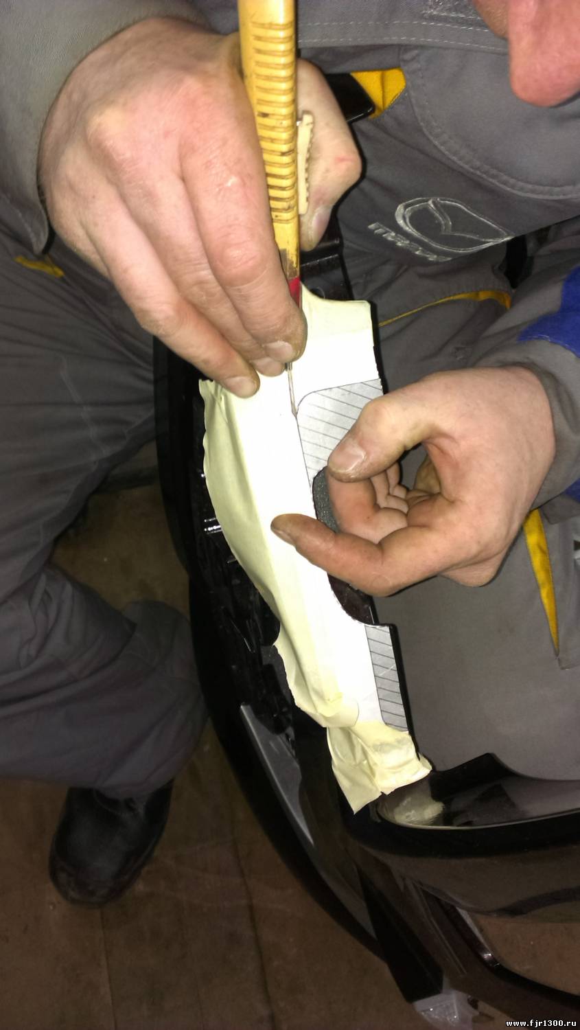

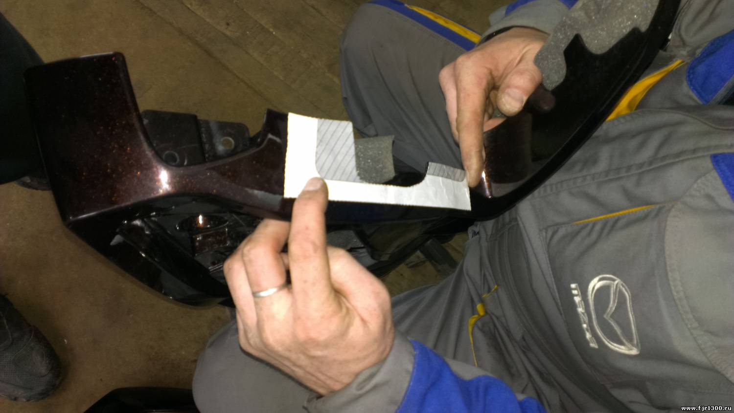

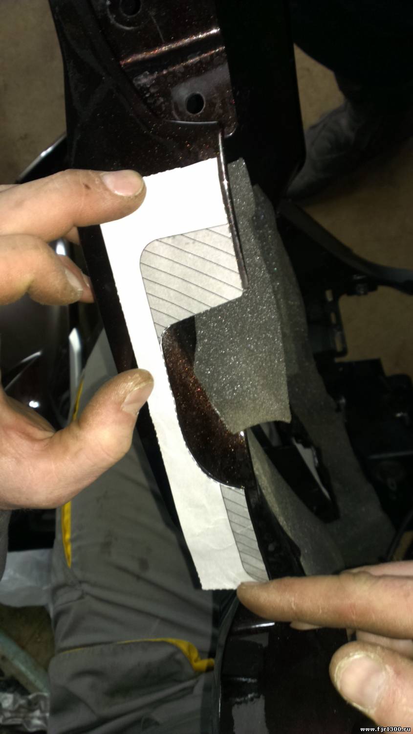

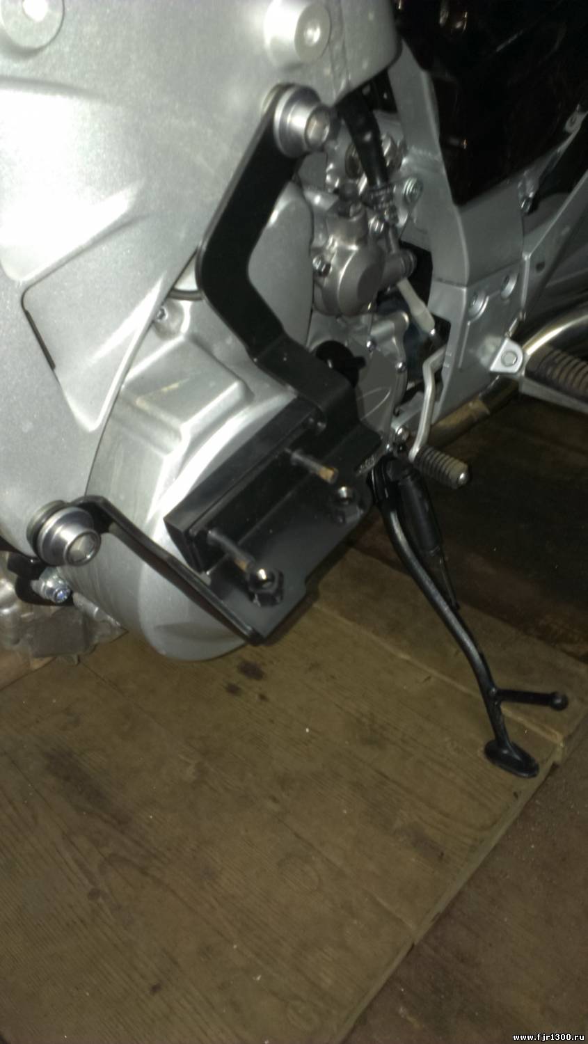

После снятие пластика установили костяк слайдера - металлический корпус. причем между корпусом слайдера и мотоцикла крепиться жирная резиновая вставка, очень правильное решение на мой взгляд.
После этого берем ликалы ( в комплекте ) прикладываем к пластику, лезвием делаем метки и шуроповертом с насадкой фреза выпиливаем нужные места.

Да вот еще та часть которая одевается на каркас слайдера пластиковый чехол- это лишь чехол для красоты. и скользить он будет металлом ( каркас) .
