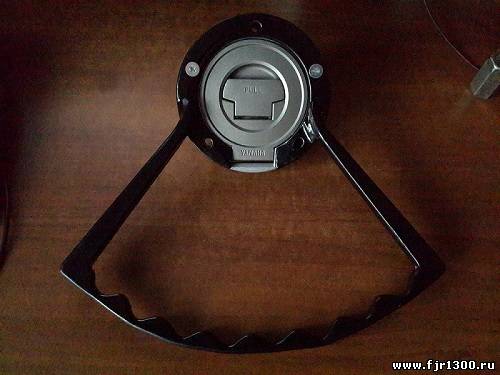

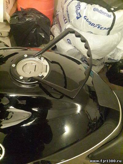

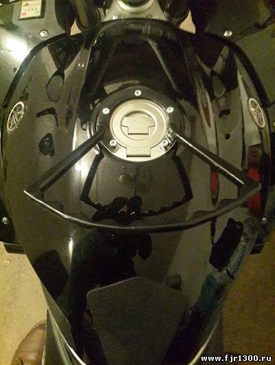

Всех приветствую. на днях прикрутил ручкуна бак,(ЖЕНА СЕБЕ К 8му МАРТА КУПИЛА)прокатился с женой, сказала что ей удобно
держаться за ручку.
ручка самодельная, делают из нержавейки (по крайней мере само кольцо-проверено)
покраска порошковой краской.
правда пришлось немного её подшаманить при помощи болгарки напильника и
шуруповёрта((крышка открывалась не до конца) и болты утапливал)за сиё чудо
отдавал 3000рублей
мужик сказал на fjr-ку первый раз делал, может поэтому пришлось
дорабатывать(подкрасит без проблем)
также предлагал слайдеры. Контакты мужика есть,
 если кому надо выложу.
Прикрепления: 3693663.jpg (93.7 Kb) · 9152497.jpg (124.4 Kb) · 1853108.jpg (130.6 Kb) · 7560010.jpg (127.2 Kb)

Какая то сомнительная штука, с т.з. безопасности. В самое незащищенное место может влететь... )))

alex_73, Из пяти винтов реально держут горловину три,два обманки,сами винты на м5,хлипковато однако,и Willkinson, яйцеопасно!

Если держаться за эту штуку будет второй номер,то на хорошей кочке болты с бака просто вырвет,а если падение,то второй номер просто будет не нужен уже никогда,да и жене останется только ручка,более не за что будет подержаться.
