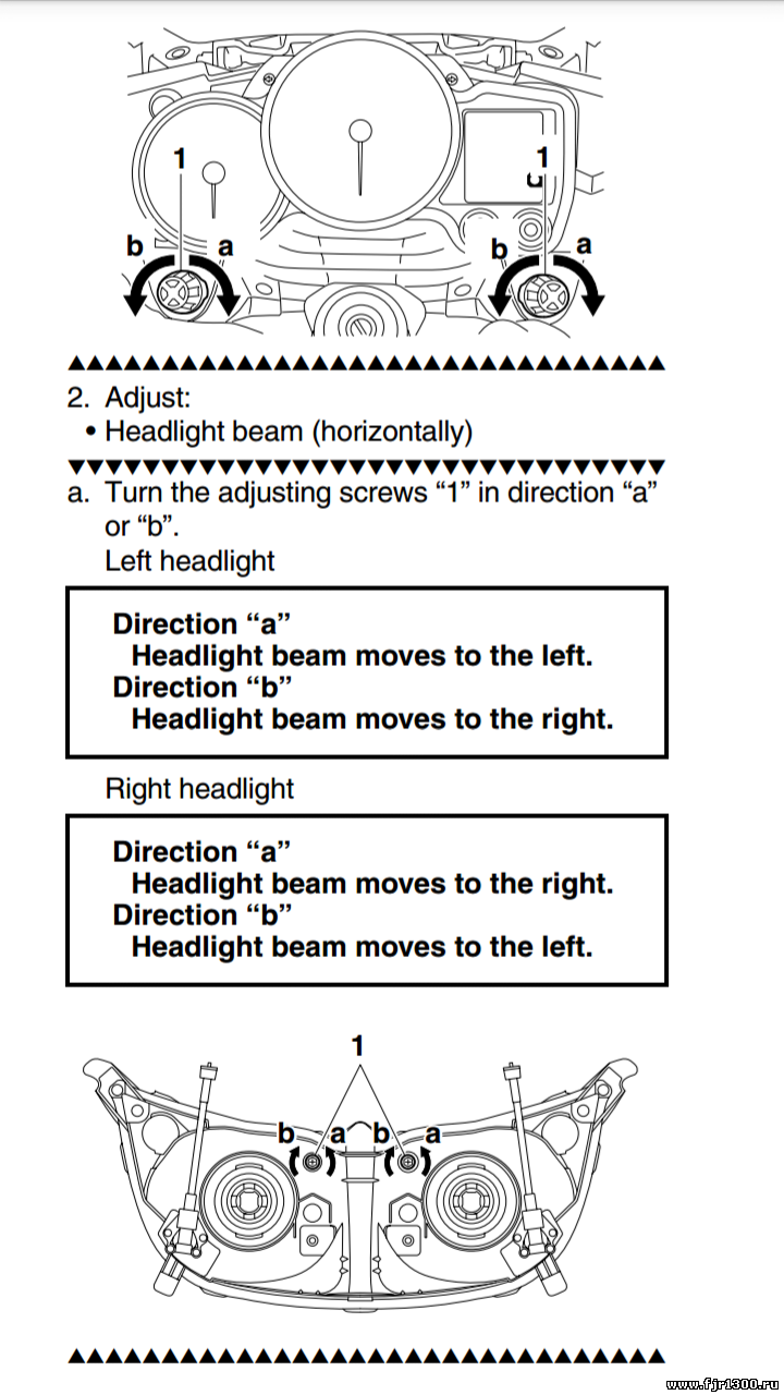

Господа.
дайте картинку в мануале где говорится как регулировать ближний свет?
подробности..
yakushkДата: Четверг, 02.02.2017, 20:03 | Сообщение # 27
Сообщений: 324
Как то так
Прикрепления: 7864127.png (360.7 Kb)
FJR 1300 AE (2007)
Sandro71Дата: Четверг, 02.02.2017, 21:30 | Сообщение # 28
Сообщений: 58
Блин, а я то думал что это такое, крутил их туда-сюда а ничего не происходит
FishmanДата: Пятница, 03.02.2017, 07:08 | Сообщение # 29
yakushk, спасибо
ProfessorДата: Пятница, 03.02.2017, 11:19 | Сообщение # 30
Серёга, у тебя первое поколение? Там отверткой через жопу крутить надо. Очень неудобно... На втором поколении барашки есть в глубине между фарами и рулевой колонкой. Не третьем поколении всё доступно и удобно.
