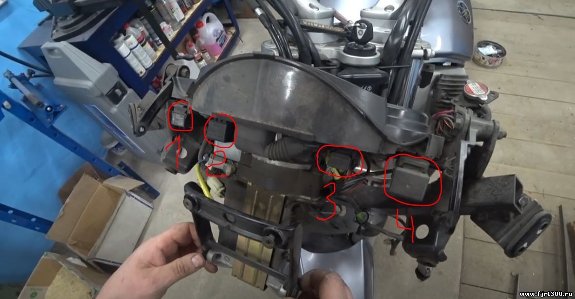

RomeoBGRДата: Суббота, 03.09.2022, 19:28 | Сообщение # 48
Сообщений: 233
Ром, сделал скрин с видео, я правильно понимаю, меня интересует реле номер 3. Снимается вместе с резинкой с металического крепления, отодвинуть надо как бы вперед по ходу движения и вверх. Так?

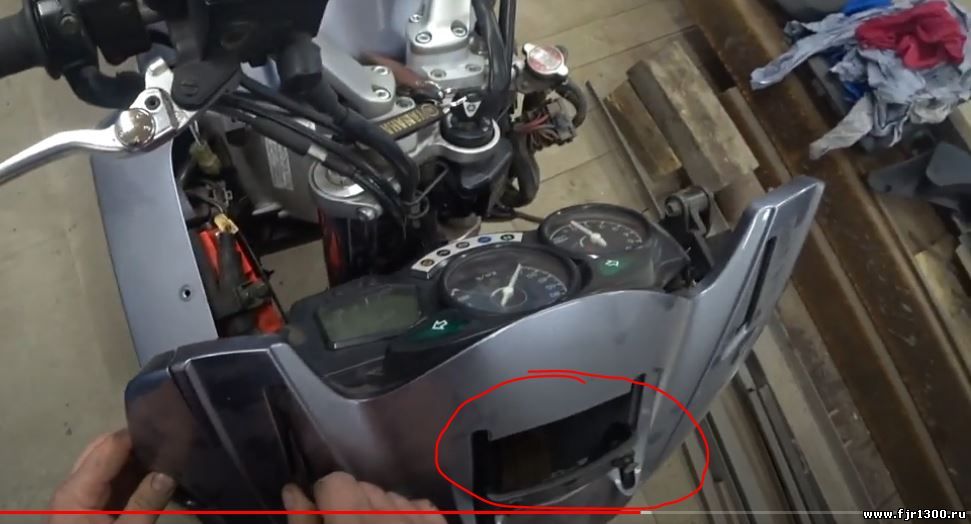

RomeoBGR, Уже точно не помню,но вроде реле 3 ,там пятиконтактных не много.Вртде можно снять стекло,его рамку,черный пластик около фары,зеркала ,оттянуть пластик морды ,открутить щиток,или просто вытащить реле не снимая щитка.Реле думаю подогрели контакты внутри,по моему оно герметичное,не разберёшь,ставь с Калины,помажь ноги литолом.
RomeoBGRДата: Суббота, 03.09.2022, 22:18 | Сообщение # 50
Сообщений: 233
Попробую снять стекло, его рамку и через получившееся окно достать.

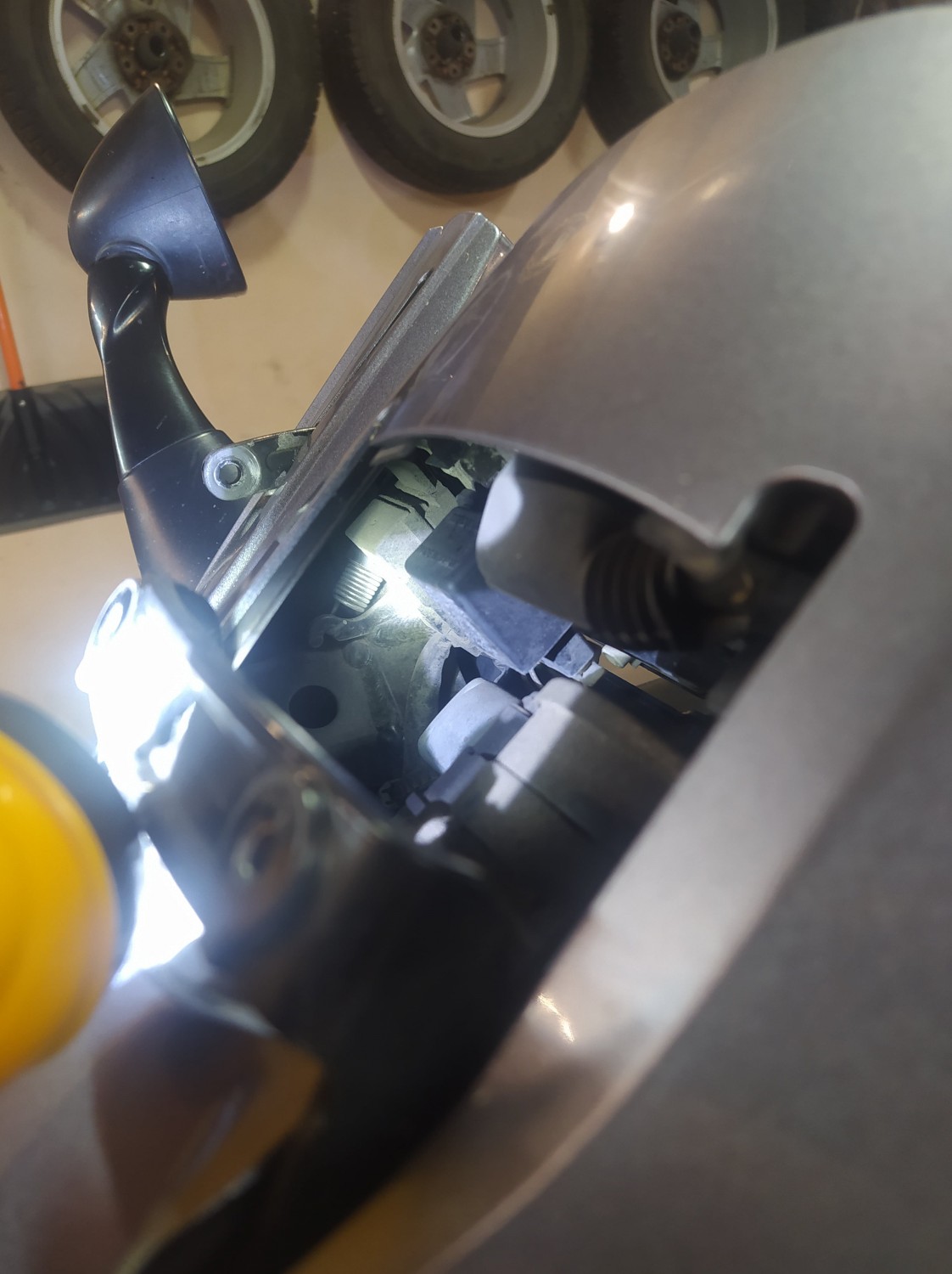

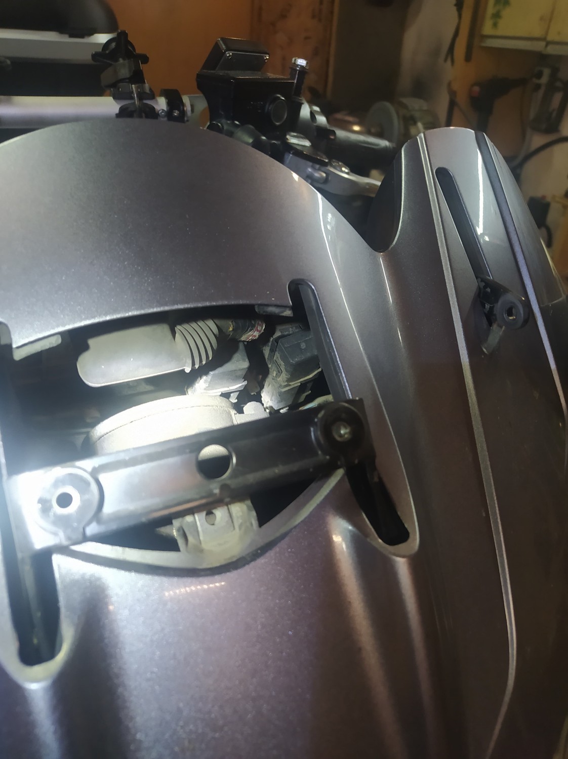

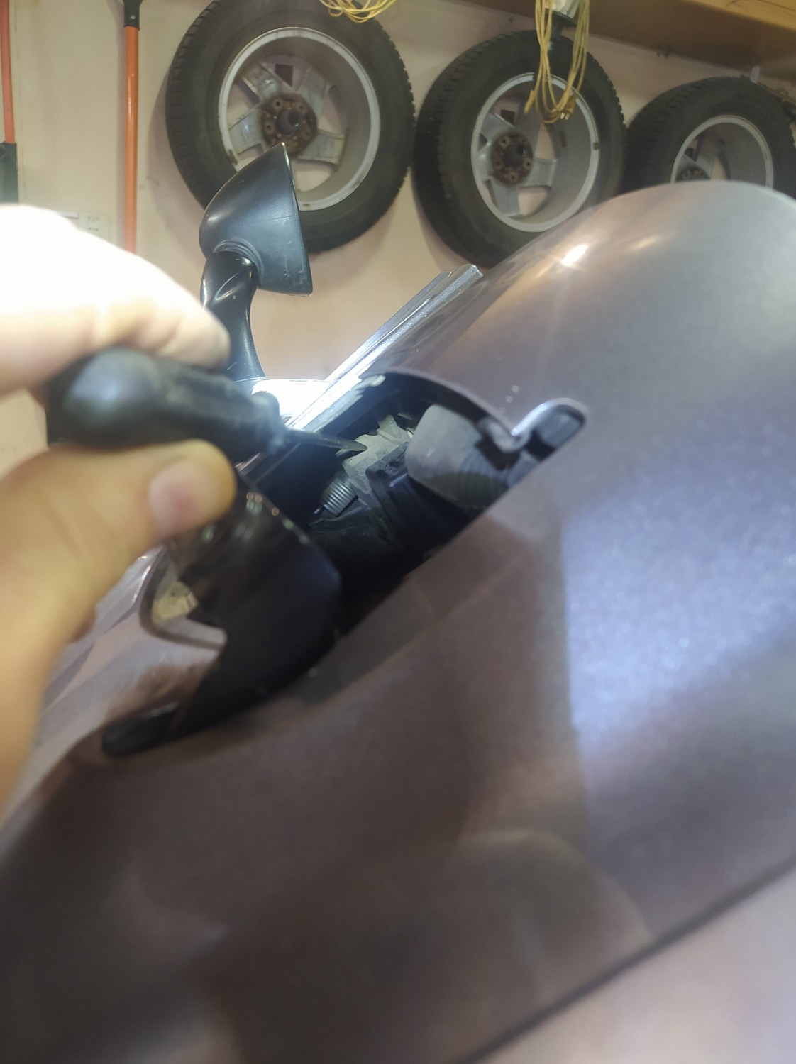

RomeoBGRДата: Воскресенье, 04.09.2022, 12:12 | Сообщение # 52
Сообщений: 233
Через этот лючок можно добраться до релюшек, но ручки должны быть как у ребёнка, а не мои оковалки. У меня проблема решилась шевелением разъёма с помощью длинной отвёртки. Нужную релюху искал так. Дотрагивался жалом отвёртки до всех реле и щёлкал собачкой ближний -дальний. В руку чётко передаётся перекидывание контрактов в реле. Как поклёвка в спининге, рыбаки поймут. В итоге разбирать до конца не стал, пошевелил, переключил раз 50, и всё нормально. Отвёрткой указал проблемное реле. До зимы короче, зимой всё равно обслуживать механизм поднятия стекла.
