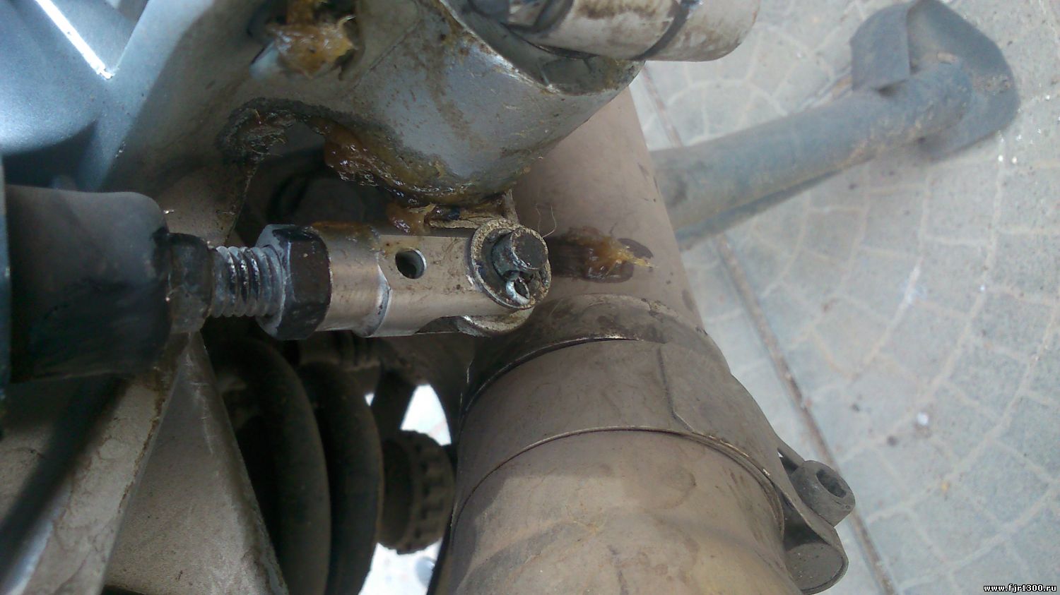

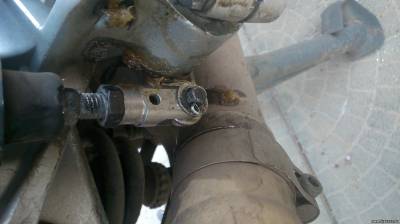

ДмитрийДата: Четверг, 07.08.2014, 15:58 | Сообщение # 8
Мазал сейчас ось лапки заднего тормоза, вроде работы на 5 минут, а нет! Шплинт втулки гл. цилиндра стоял с внутренней стороны, пришлось глушитель снимать, всё-равно еле добрался. Там пальцы как у пианиста нужны, а не мои сардельки  smile . Наверно это попытка пекимонов загонять нас к официалам по любой мелочи. Развернул втулку, поставил шплинт снаружи.  smile

vanillaДата: Четверг, 07.08.2014, 16:04 | Сообщение # 9
Сообщений: 193
Походу это у всех, кто ее смазывал с разбором, теперь стоит снаружи)) Я тоже поменял местами ..
Пробег у меня после смазки 20.000 все ок!
