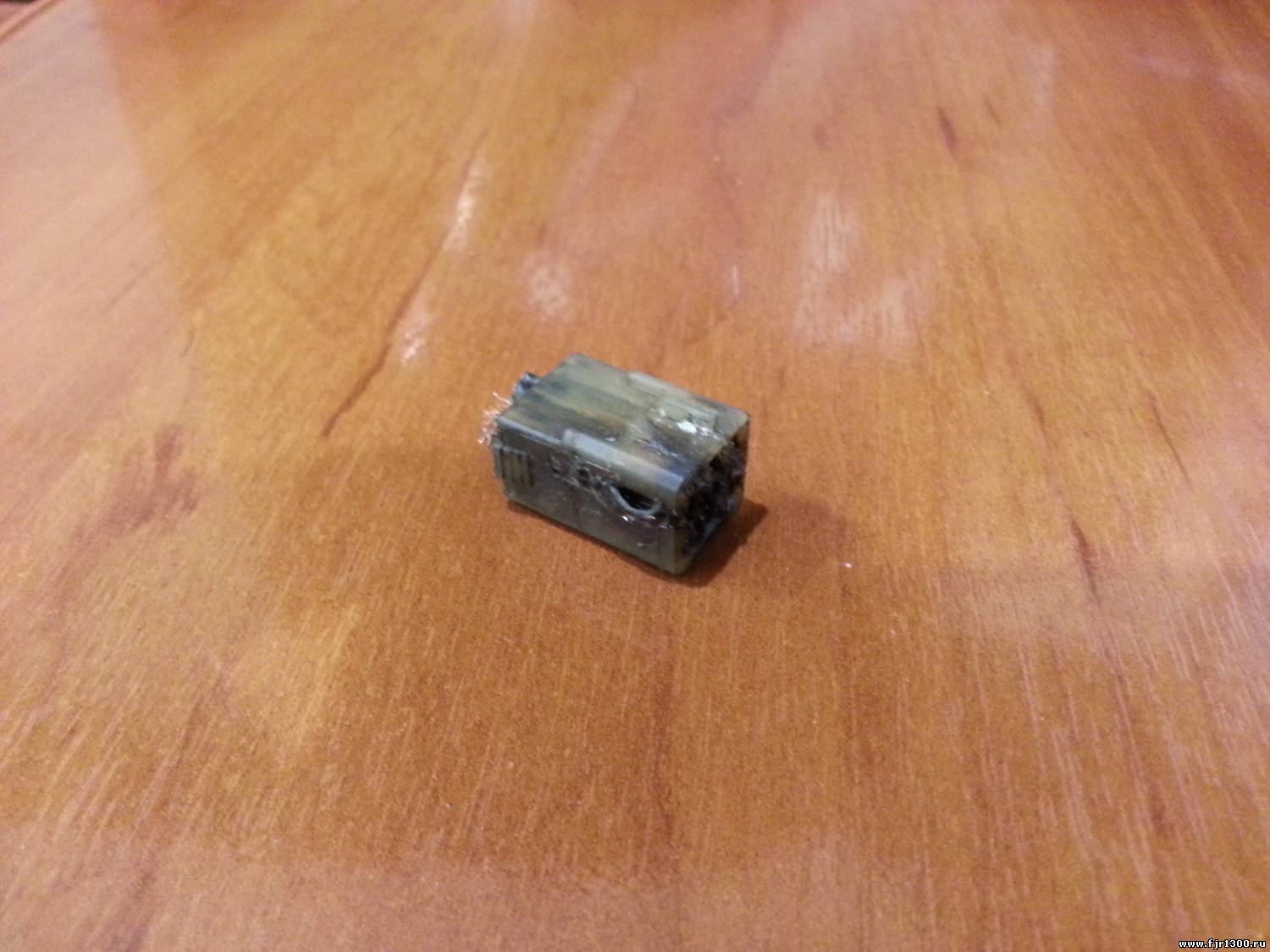

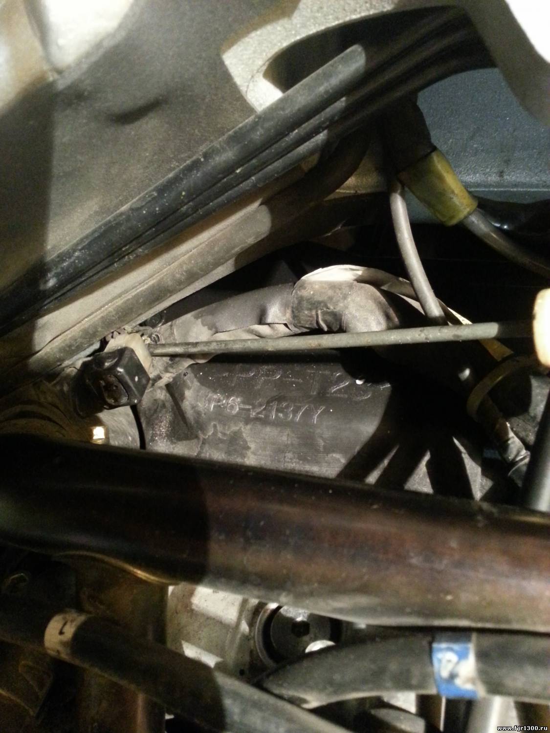

ХемульДата: Пятница, 28.03.2014, 21:15 | Сообщение # 14
Сообщений: 36
Починился!
Вчера залез под бак посмотреть-пошевелить контакты, нашел вот это, но не придал этому значение (хотел потом запостить тут, узнать что это).

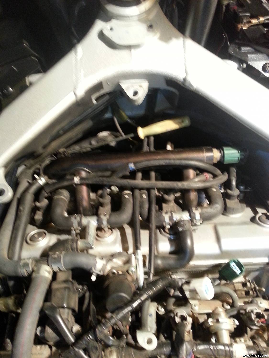

ХемульДата: Пятница, 28.03.2014, 21:18 | Сообщение # 15
Сообщений: 36
По поводу своей основной поломки обратился в мотосервис Зорге13.
Там сразу сказали, в чем причина неисправности.
В итоге, я сегодня открыл сезон, по пути из сервиса до гаража )))
