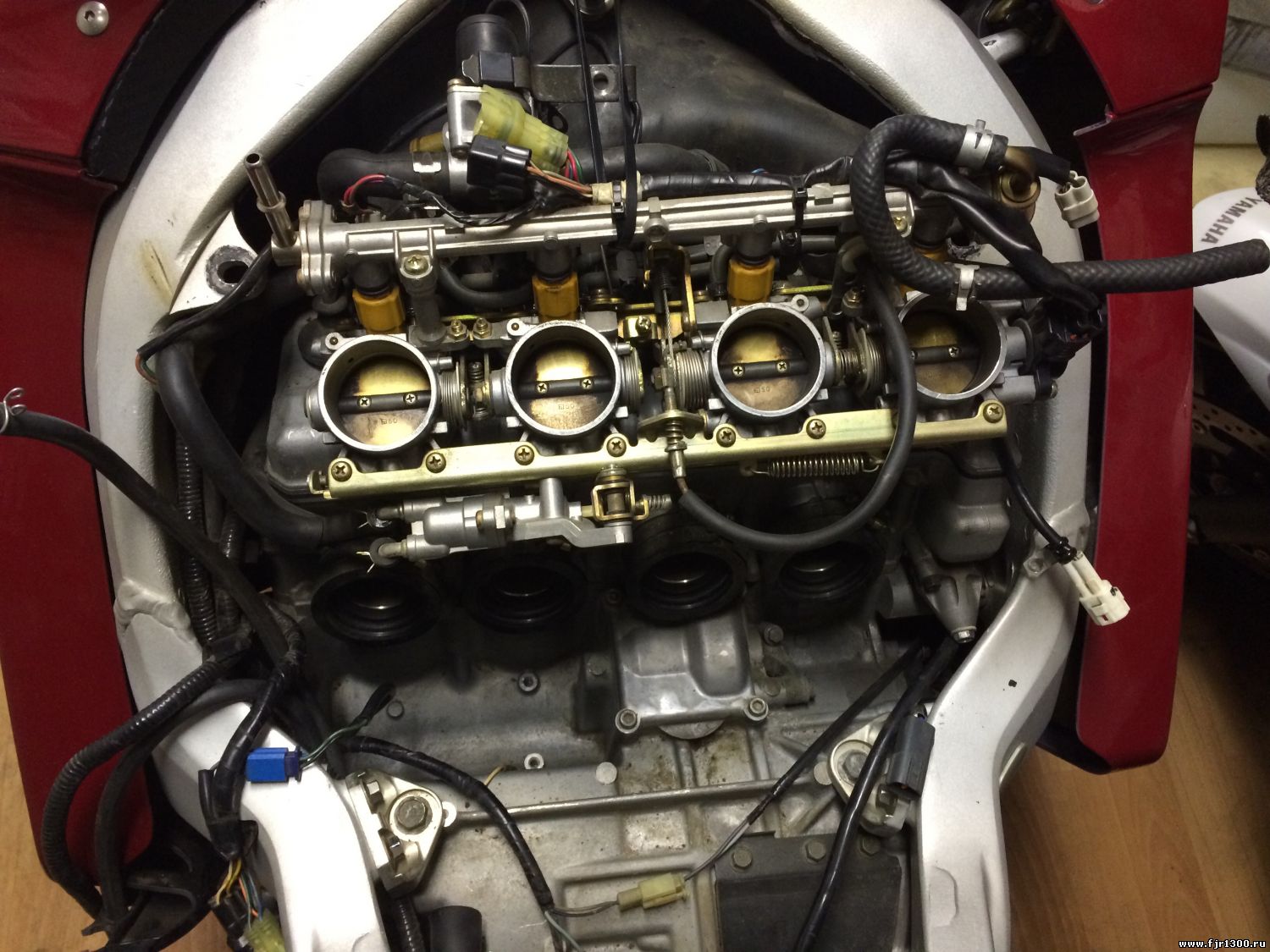

StDimitriyДата: Понедельник, 05.05.2014, 09:20 | Сообщение # 8
Сообщений: 30
Вон там он, родимый:-)
Прикрепления: 8709786.jpg (179.8 Kb)

Petr-GolovinДата: Четверг, 08.05.2014, 20:15 | Сообщение # 12
Сообщений: 2
комрады!!! спасибо всем за советы. особенно за фото. теперь понятно откуда начинать. Поршня проржаветь не могут, так как они аллюминивые, да и двигатель один оборот делает.

АндреичДата: Среда, 14.06.2017, 20:44 | Сообщение # 15
Сообщений: 64
Цитата StDimitriy ()
Вон там он, родимый:-)Прикрепления: 8709786.jpg(180Kb)
Всматривался я в картинку, но так и не понял, где его искать.... Сегодня поднимал бак, возник вопрос, что делать с бензином? как на зло, накануне заправился до полного... никаких кранов я не заметил и в клапана не очень верится, как вы его отключаете?
 Ну и собственно основной вопрос по теме, что же еще надо снять, что бы увидеть стартер?
