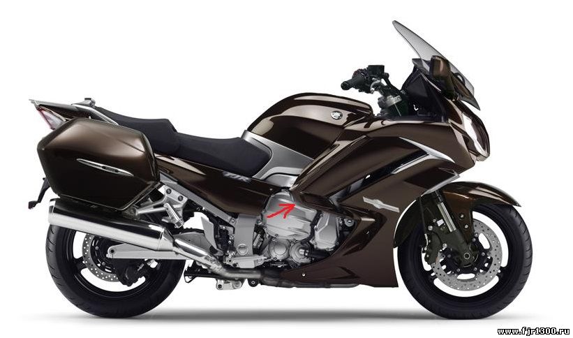

joe10, загляни по стрелке в эту часть пластика.
там внутри есть фиксатор-винт, поворачиваешь его и вынимаешь.
затем сдвигаешь жалюзи вперед и снимаешь целиком.
посмотришь внимательно и разберешься, как фиксируется в открытом положении (там другое отверстие для фиксации).

joe10Дата: Четверг, 02.07.2015, 17:43 | Сообщение # 19
Сообщений: 46
Вот это скорость - не успел задать вопрос -получи ответ не отходя от кассы!  Я не добавил, что на сервисе мне установили дополнительные обтекатели - защита ботинок от дождя... Есть такая опция на 2013 год и старше -как раз закрывает весь треугольник ниже стрелки, указанной на прикрепленном фото.. Вот засада... теперь придется снимать эту защиту... Да когда масло менял на прошлой неделе эту защиту пытались снять, там один винт снизу нашли и открутили - а дальше было непонятно как и что дальше делать, поэтому масляный фильтр снимали отжав эту защиту... Короче попал...
