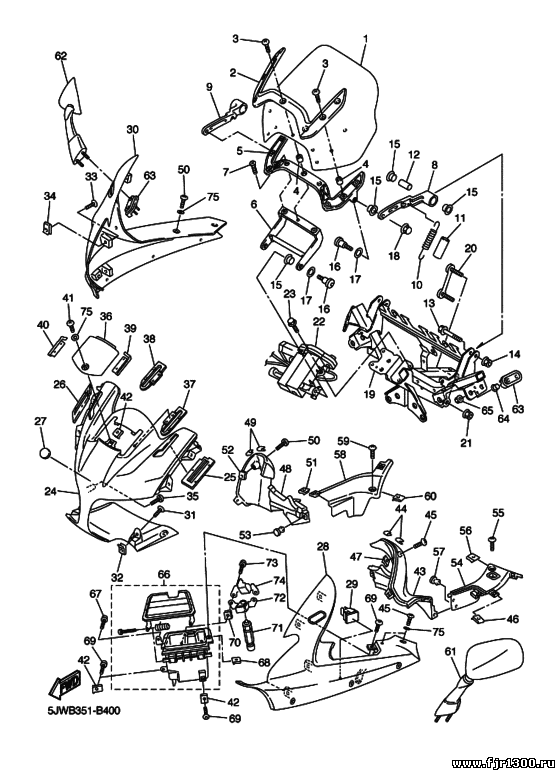

Всем привет! Подскажите ссылку на тему, в которой уже описывалась подробная процедура разбора пластика. Мне кажется,  там  говорилось, что пластик снимается вместе с фарой. Вчера весь день крутил вертел но так и не вкурил как это делается.
mihalich1209Дата: Пятница, 25.04.2014, 10:14 | Сообщение # 2
Тему не видел, но фара снимается вместе с лобовым пластиком. Там прикручивается одним шурупом по центру (35). Тоесть сначала снимаешь верхние боковинки (30, 28), потом снимаешь все фиксаторы по периметру пластика (24), откручиваешь изнутри болтики (31) и аккуратно выталкиваешь вперед фару вместе с пластиком. Там фара насаживается резиновыми шайбами на штыри.
Могу что-то забыть - поправьте.

Вот как раз со снятием боковинок и возникли эротические моменты. На рисунке на котором изображена правая боковинка (30), хорошо просматривается  крепеж уха (под 34 номером), не открутив которые не получается отделить бока. Подобраться к ним можно только на ощупь, но при этом есть риск сломать пластик. Я и думал что если весь пластик открутить от кузова, то можно сдернуть его с мота, наверное ошибался.

Снимается вся конструкция, фара и обвес из боковин и центра, далее только откручиваются боковины...
