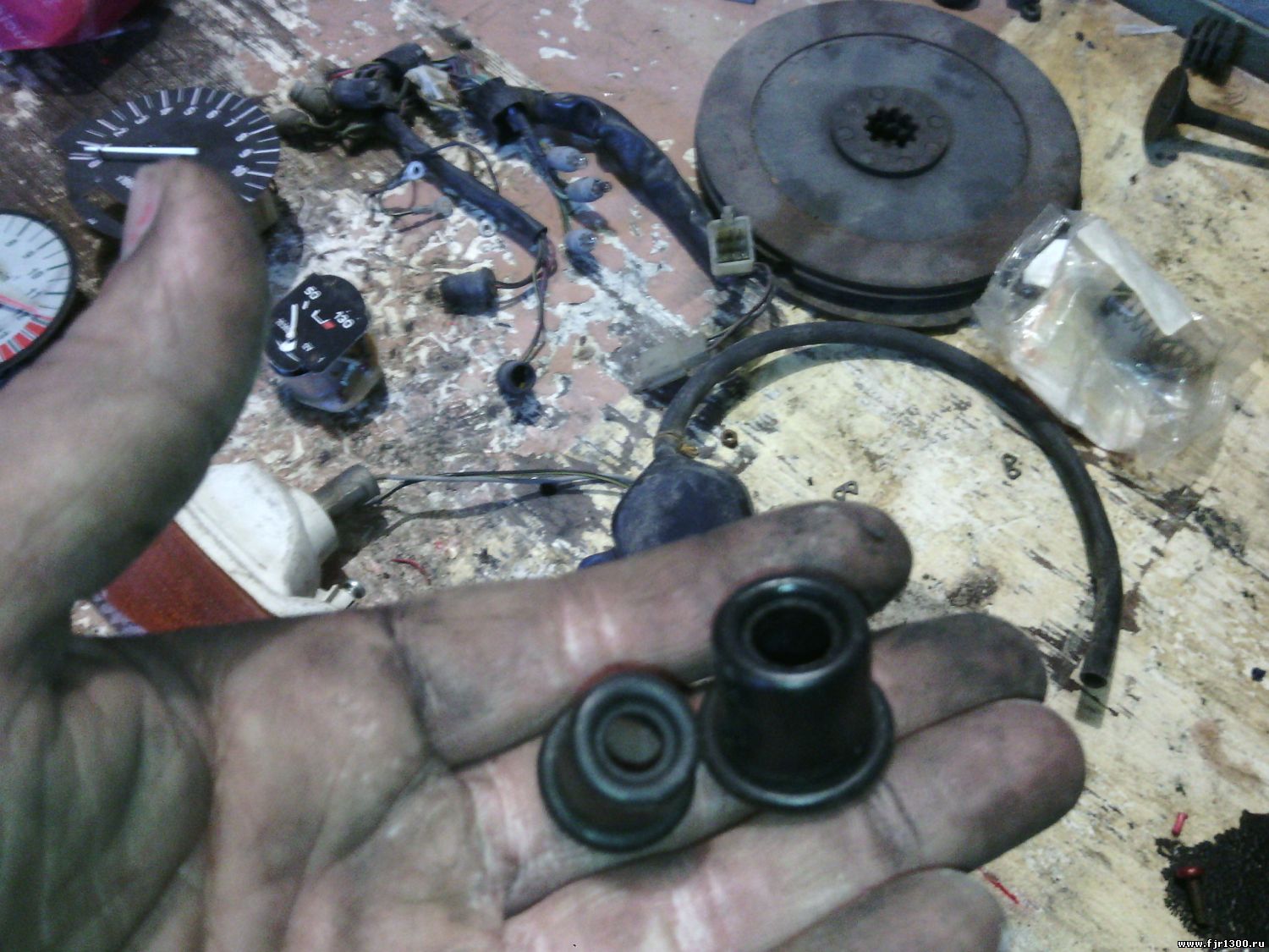

Выбирай какую одна с Хонды другая с ямахи какая откуда я не помню
Прикрепления: 4595109.jpg (174.5 Kb)

Обменяю на что нибудь:
-супорт брэмбо
-поворотник задний зизер 400-1
-прокладка под клапанную крышку вымакс 1200
- тахометры 2 шт
- проводка приборки зизер 400-1
- Днепр пихло
- фрикцион сцепления СССР Днепр
Выбирай че надобно))) все кроме прокладки клапанной крышки даром
