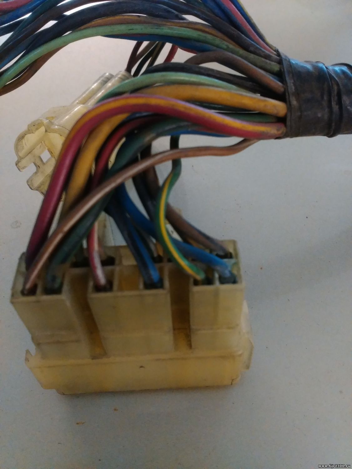

электроникДата: Суббота, 16.04.2016, 07:12 | Сообщение # 28
Вчера попала в руки проводка с 2003г.Над четвёртым цилиндром,широкая фишка,голубой провод,рядом с зел,жёлтым,провод вентилятора,смотри контакт.
Прикрепления: 3677918.jpg (100.6 Kb)
kochevnikДата: Среда, 20.04.2016, 10:48 | Сообщение # 29
Сообщений: 96
электроник, спасибо. Постараюсь посмотреть в ближайшее время. Холодно у нас не езжу.
