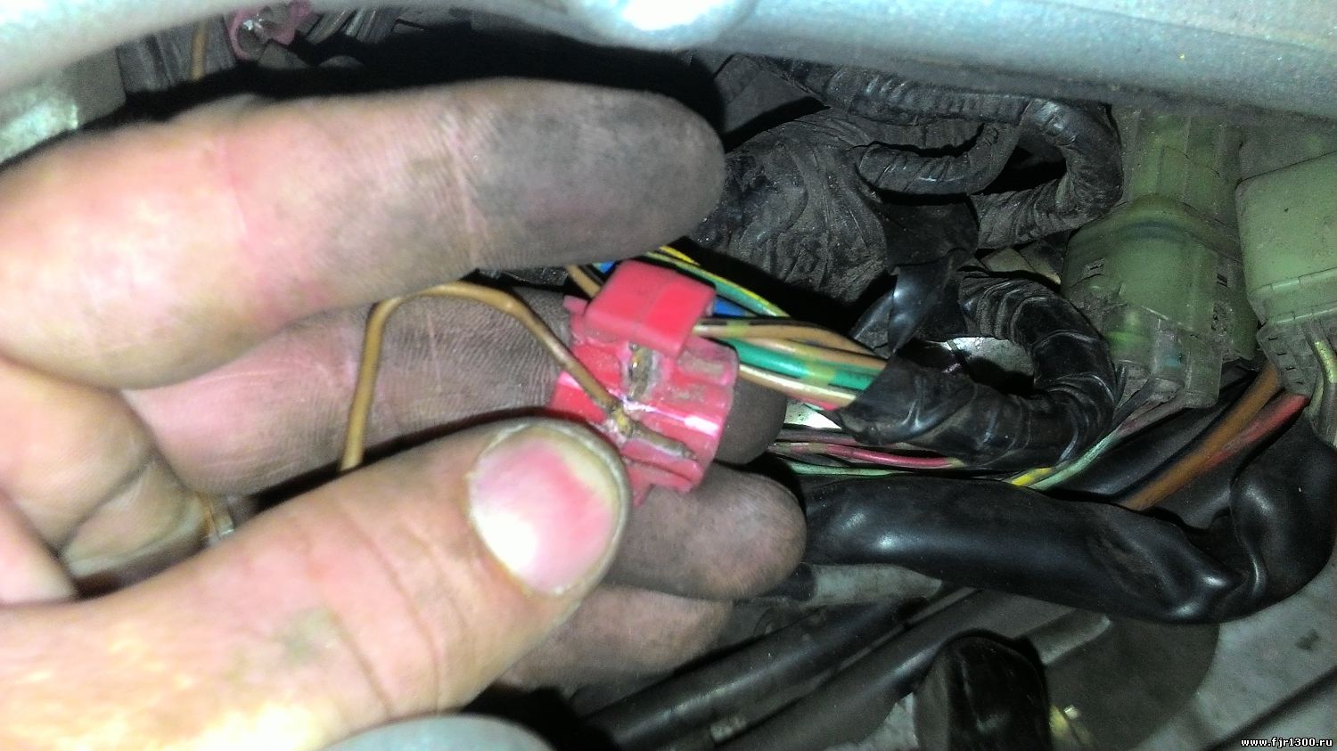

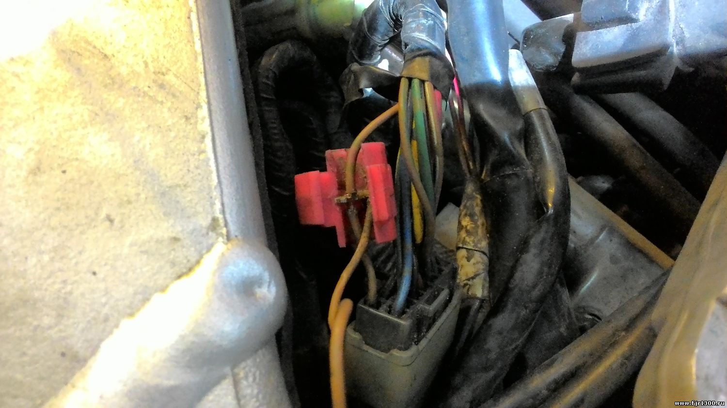

электроник, спасибо!!! Разобрался. В этом самом разъеме и был косяк. Там контакт был пригоревший. И была пущена обзодка в которой провод пригорел и она слегка оплавилась.

электроникДата: Пятница, 06.05.2016, 19:20 | Сообщение # 33
kochevnik, Не хочу ругаться МАТОМ в сети.Такие врезки даже в салоне авто ставить нельзя,не говоря уже о моте,с влагой,и токе в районе 10А.Хорошо мот не сгорел!Поставить нормальный разъём на этот провод,обжать,пропаять соединения,все фишки промазать ЛИТОЛ-24 из 20-ти кубового шприца.

электроник, ну вот такой вот загадочный мот мне достался. Второй год натыкаюсь на разного рода кол-хоз. Но все сделаем в лучшем виде. Спасибо за помощь!
