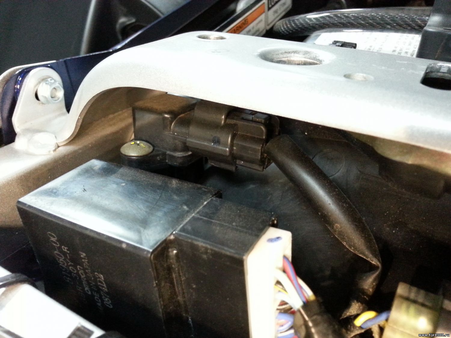

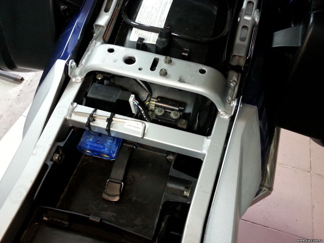

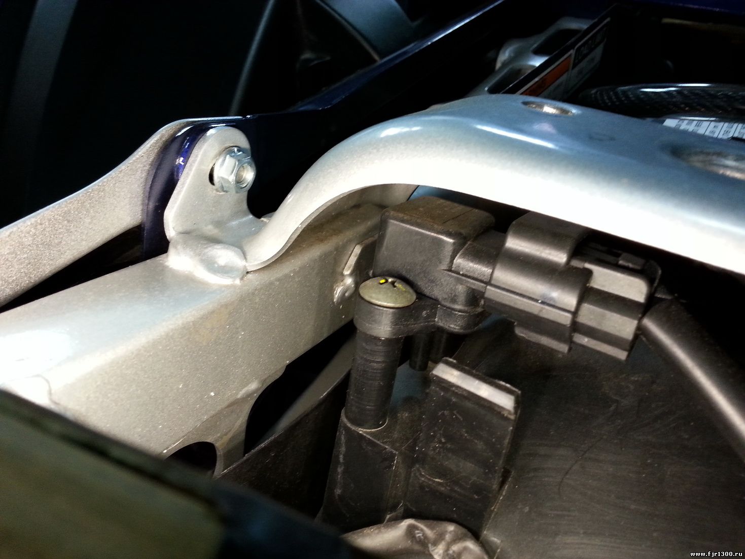

Lark, По  идее за разряжением на впуске следит датчик разряжения , мозги по его сигналам компенсируют состав смеси,с 2013 года таких датчика два - один подсоединён к блоку дросселей,другой ни к чему,т. е. к атмосфере,думаю для более точного регулирования.
БирикДата: Среда, 09.07.2014, 15:58 | Сообщение # 10
На моем 05 год так же два одинаковых МАПа.
электроникДата: Среда, 09.07.2014, 17:23 | Сообщение # 11
Бирик, На всех трёх моих Фыжах 2001,2003,2008 по одному,да и по схемам на 2006 один,на 2001 два,хотя в натуре на всех один.
БирикДата: Четверг, 10.07.2014, 03:52 | Сообщение # 12
Ну значит я пи..бол,пи..болычь! Кстати он один в один как МАП у дросселя.
Прикрепления: 1292476.jpg (384.5 Kb) · 4558164.jpg (145.5 Kb) · 2811195.jpg (339.9 Kb)
электроникДата: Четверг, 10.07.2014, 11:35 | Сообщение # 13
Бирик, Такого точно не было,откуда мот?
БирикДата: Четверг, 10.07.2014, 11:41 | Сообщение # 14
Штаты,Огайо.
электроникДата: Четверг, 10.07.2014, 13:39 | Сообщение # 15
У меня все моты европейцы.
