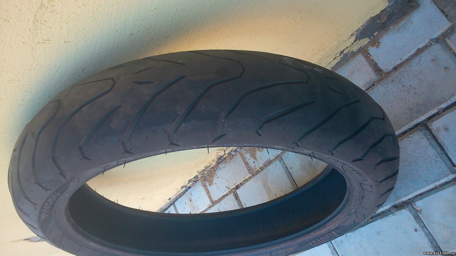

Резина передняя pirelli angel, 2011 г. пробег 10 тык., пройдёт ещё 5-7 тык., самовывоз из
Зеленограда, тел. в профиле.

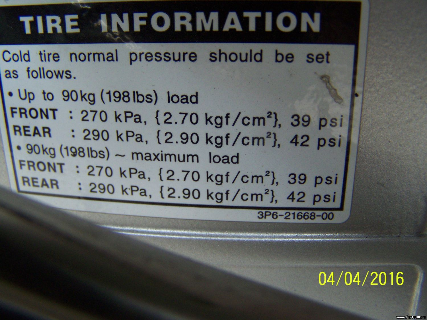

По мануалу переднее колесо - 2.7 при любых условиях, а заднее - 2.7 без нагрузки и медленнее 120 км/ч, поэтому заднее качаем 2.9 (на холодной резине) Весьма рекомендую систему TPMS.

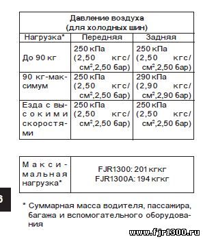

вообще с чем связаны величины давления...
как их производитель выбирает....

Дмитрий, Всё правильно! 2,7-перед , 2,9- зад. Держу это давление всегда. 2,5 - без нагрузки оно может быть и помягче будет, но управляемость немного ватная на мой взгляд будет, всё таки мот тяжёлый, да и диск на колдобине ушатать не долго... Ну это моё субъективное мнение...
FishmanДата: Понедельник, 04.04.2016, 09:48 | Сообщение # 13
а как же..........

Тоже износ на переднем шашками,давно заметил что Ямаха рекомендует 2.5 для 1 генерации и 2.7 2.9 для более свежих.Хотя не понятно с чем это связано.Пробовал поднимать давление (у меня 2002г.),все равно изнашивается также.Причем что Миша что Метц.
