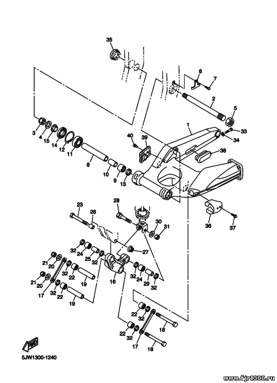

И сразу спрошу тогда уж
для замены подшипников при худшем раскладе что из этого надо?
Кроме самих подшипников - 9 и 11
спасибо
Прикрепления: 4443708.png (38.7 Kb)
ProfessorДата: Понедельник, 14.07.2014, 23:34 | Сообщение # 10
Все подшипники, все сальники и все втулки. И заказывать надо до разбора. И лучше это делать зимой...

БирикДата: Вторник, 15.07.2014, 01:34 | Сообщение # 12
Снять хреновину под №16,все помыв смазать и собрать.Как все отмоется,так все будет понятно про сальники-ролики,потом уже решение принимать про покупку.Скрип уйдет.
