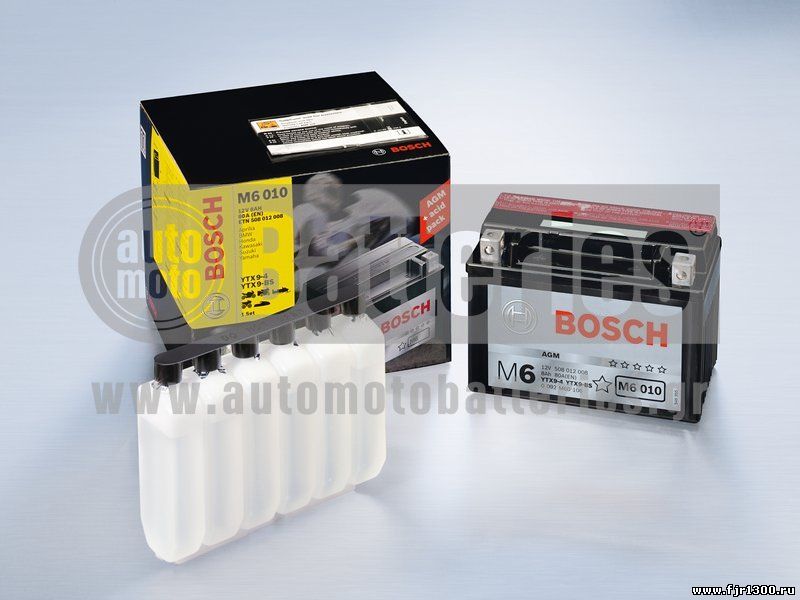

Есть вопрос, купил новый аккум Bosch M6020
он пришел вот в таком виде (на картинке)
сам аккум с наклейкой и канистра с кислотой из 6 ячеек
Как его правильно заправить то теперь?
После заправки что делать? Дать отстояться? Зарядить?
Подскажите!

Schwach, Да там все просто, открывешь аккумулятор, открываешь пластмассовую пробку на бутылочках, там помоему ещё есть и фольга, фольга потом протыкается когда ты эту батарею из бутылочек вставишь в аккумулятор и кислота потихоньку булькая начнет перетикать в аккум, лучше это сделать вечером, и пусть течет и стоит всю ночь, а потом закроешь крышкой отверстия на аккумуляторе и все, ставь на мот.

Залить кислоту в АКБ, дать постоять 20-30 минут, закрыть крышки. Использовать.
