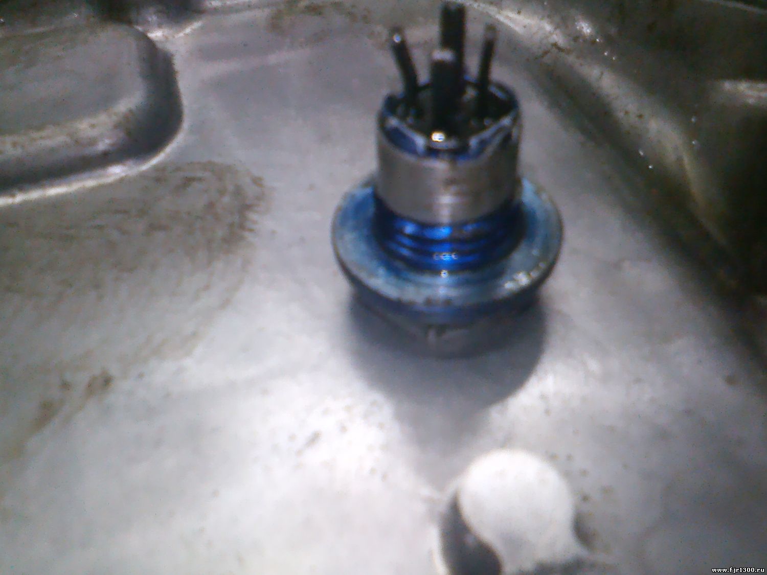

FishmanДата: Суббота, 30.04.2016, 16:09 | Сообщение # 260
Господа, подскажите шо ..... делать? Кусок не нашел не в сливе не на полу.
(значит по закону Мерфи она внутри)
Снимать картер?
Без снятия двигателя возможно. И вообще с наименьшими трудозатратами.
последовательность?
А то в сервисе такую сумму зарядили проще контрактный двигатель поставить.
З.Ы.  сменил блин масло.
Прикрепления: 4802185.jpg (167.8 Kb)
GromozekaДата: Суббота, 30.04.2016, 16:16 | Сообщение # 261
Сообщений: 110
Fishman, скорее всего , это уже было отломано до смены масла. Видел такое на одном уже моте.

ДмитрийДата: Суббота, 30.04.2016, 16:19 | Сообщение # 262
Fishman, попробуй промыть, может выйдет "естественным путём", только не заводи! 2 витка на резьбе осталось, тоже не айс. Вот ведь тебе не попёрло в начале сезона... Сочувствую
FishmanДата: Суббота, 30.04.2016, 16:21 | Сообщение # 263
Дмитрий,  да ваще пи...ц какой то.
пробовал уже пол канистры залил и слил не выходит "каменная чаша".
з.ы.  ВСЁ началась депрессия.

fiksaДата: Суббота, 30.04.2016, 17:42 | Сообщение # 264
Сообщений: 600
Fishman, долго вглядывался -такое ощущение что это не скол а протёртость -больно уж ровно

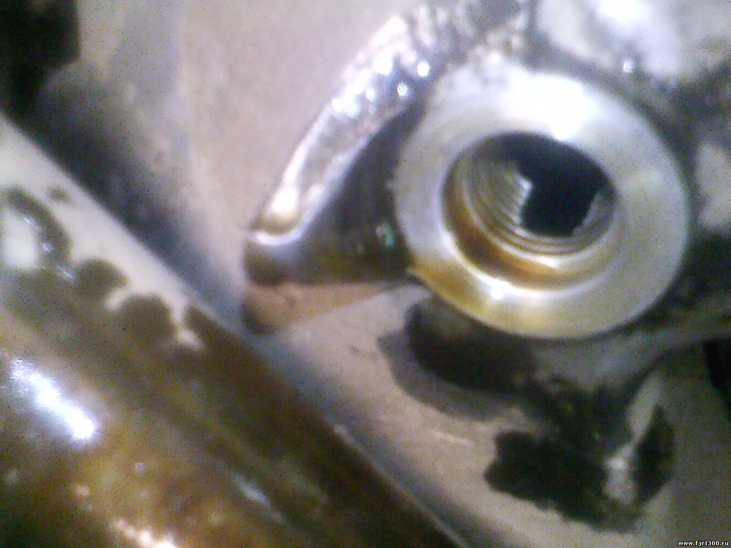

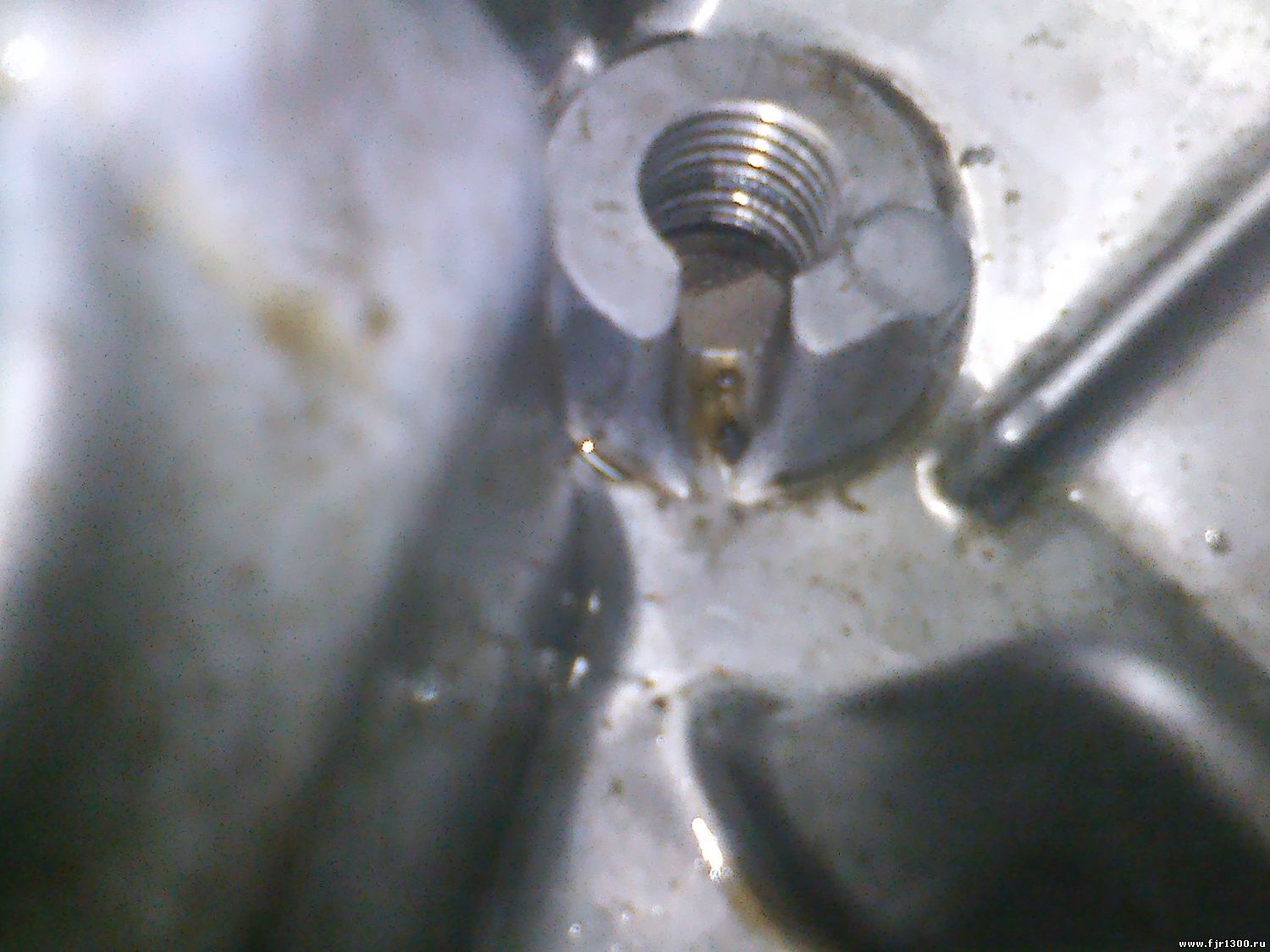

FishmanДата: Суббота, 30.04.2016, 20:00 | Сообщение # 266
короче все раскидал. оказалось сам дурак. смотрите сами.
а почему туда полез а вот почему.
болтик умирал с самой покупки. ну и резьба осталась внутри . я испугался что металл остался в картере. смотрю а части резьбы нет... а оказалось её там никогда и небыло это канавка для слива.
посему вопрос кто знает чем заменить оригинальный болтик?
шаловливые ручки не знаю покоя :-)
Прикрепления: 5801759.jpg (122.9 Kb) · 8554371.jpg (91.9 Kb)

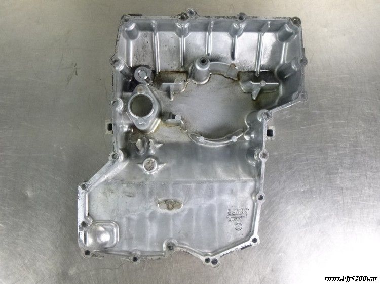

raider1300Дата: Суббота, 30.04.2016, 20:32 | Сообщение # 268
Fishman, Я не понял, что Сергей тебя смущает, нормальное состояние сливного отверстия в картере твоего мотоцикла?
Прикрепления: 9651187.jpg (86.2 Kb)
FishmanДата: Суббота, 30.04.2016, 21:19 | Сообщение # 269
raider1300, да в том то и дело что, я паникер. сорвал болт, а подумал что вместе с болтом и резьбу .... cranky .
