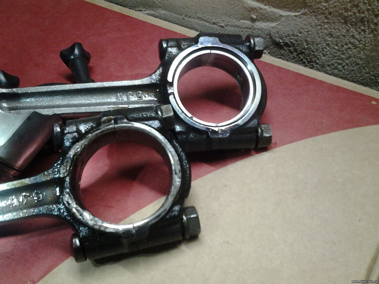

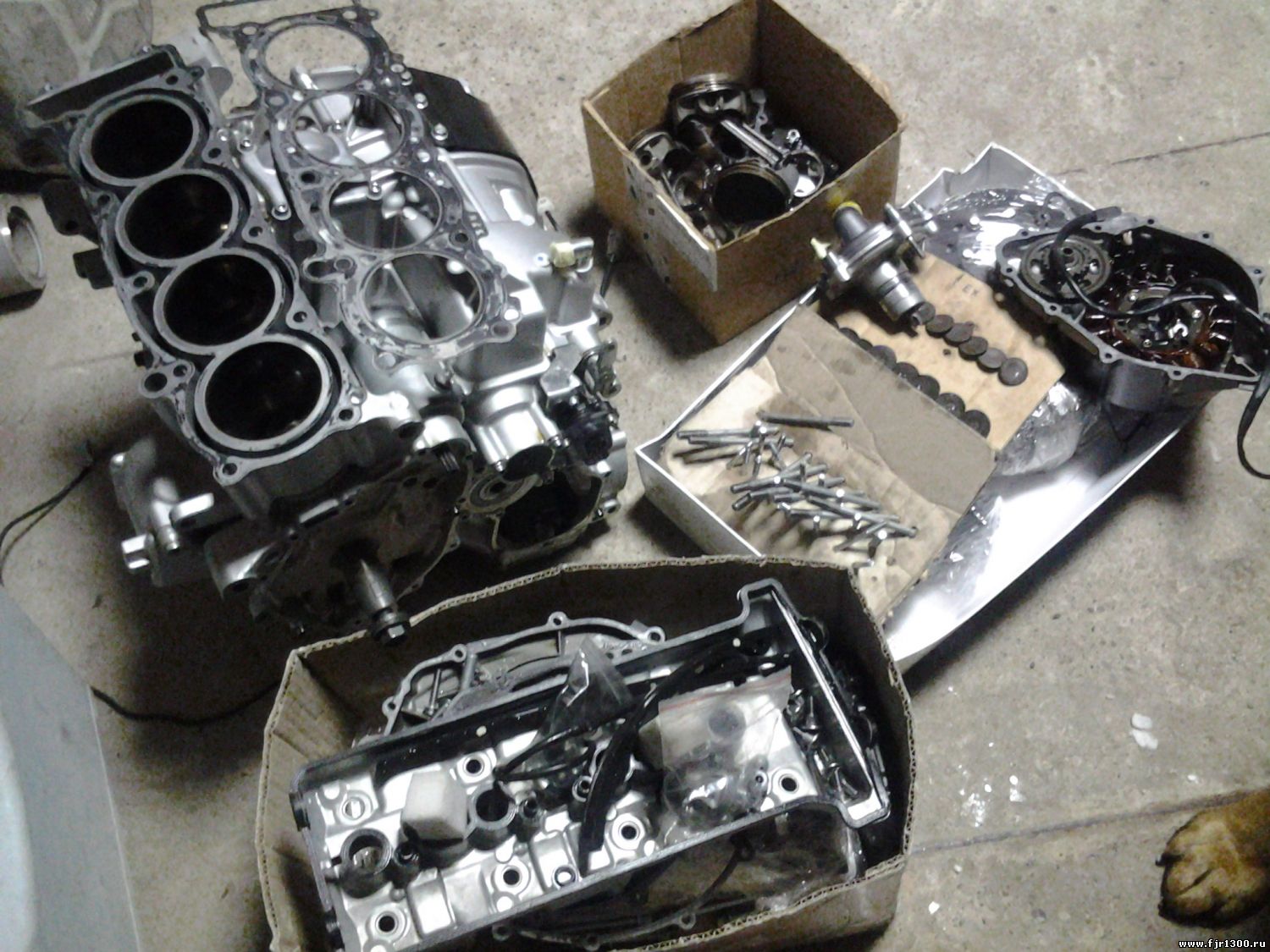

Отвёз двигатель в мото мастерскую.Через два дня мастер вынес вирдикт - двигателю хана, и производить ремонт не рентабельно,так как ремонт будет стоить около 150тысяч рублей.Предложил покупать контрактный двигатель,правда с оговоркой,что это покупка "кота в мешке".
Вот так кисло закончилась моя история по разборке двигателя, а в гараже сейчас лежит три корбки конструктора.

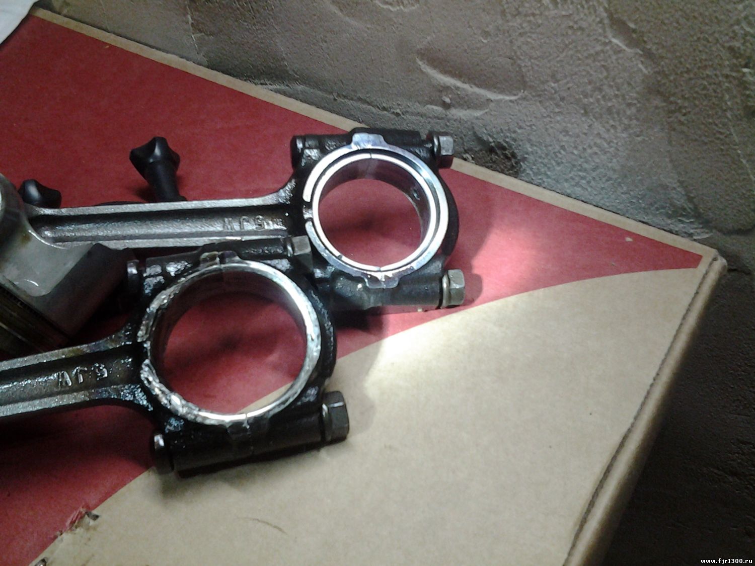

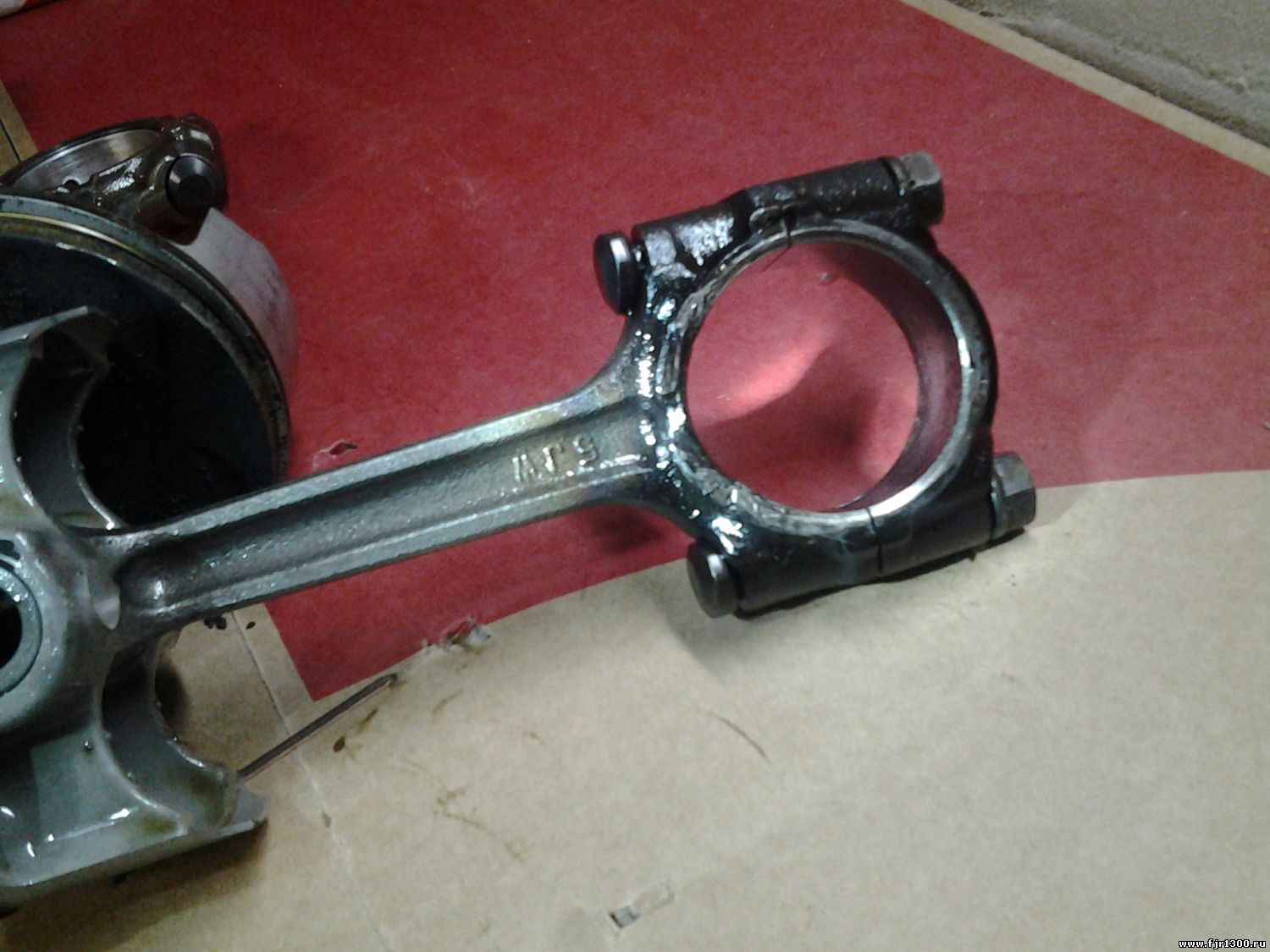

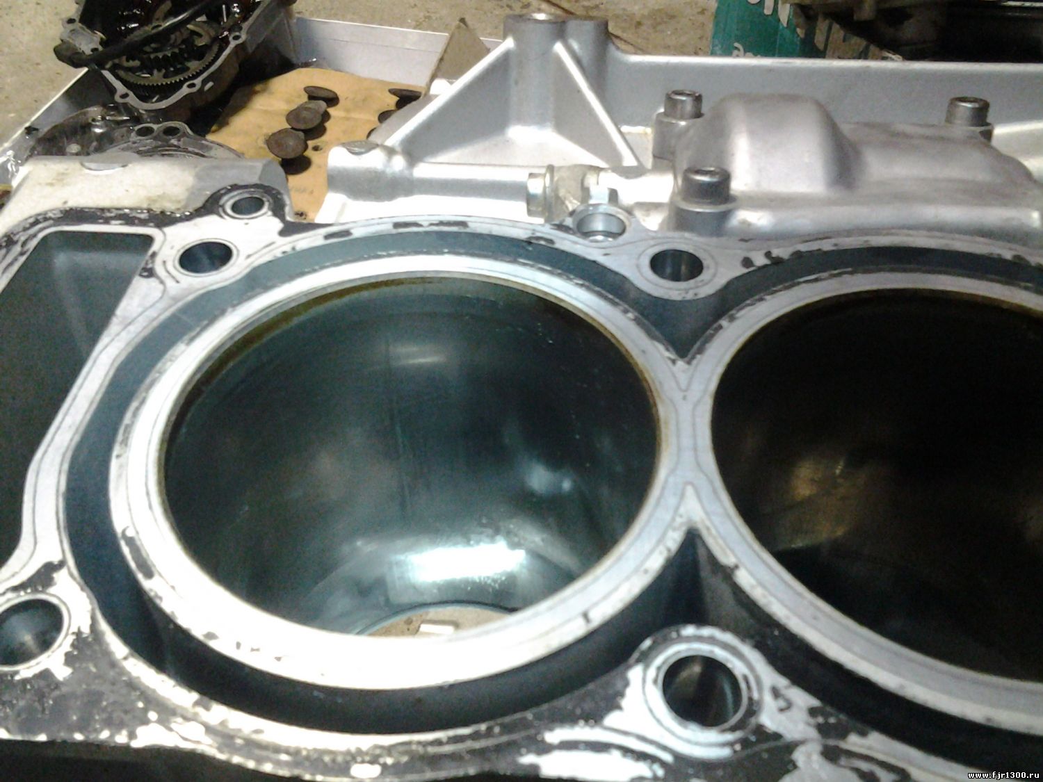

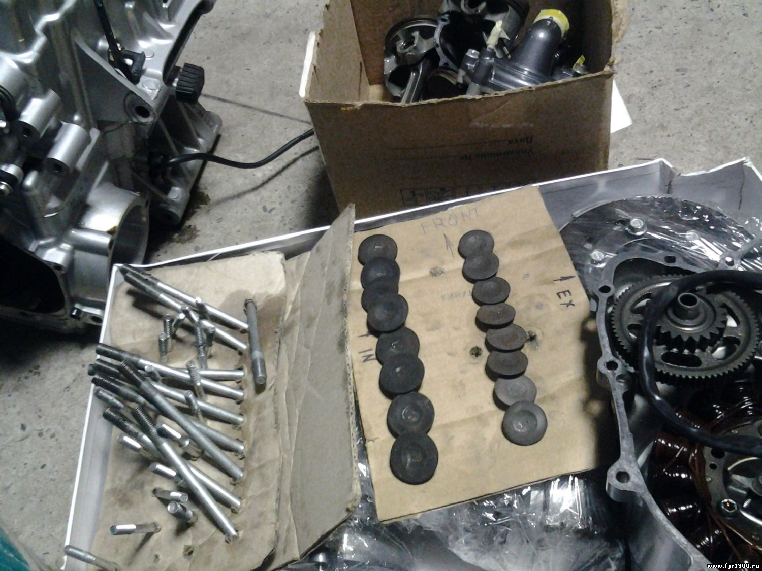

Немного конкретики.Диагноз смерти двигателя банален - масленное голодание.Отчего и  почему,одному Богу известно.На картере (мастер мне показал это место) имеется потёртость от коленвала.Со слов того же мастера это признак того,что мотоцикл работал на боку,похоже не сработал датчик падения.
Под замену коленвал,вкладыши,блок цилиндров- в нём задиры,и мастер сказал,что если собрать так,то будет масложёр постоянный.Шатуны перегрело малость(на фото видно,что они синии), один шатун подзатёрло.
На головке один клапан был заклинин в полу открытом(закрытом) состоянии и по словам мастера,он бы скоро пробил поршень,если я его правильно понял.Также мастер сказал,что имеются задиры на посадочных местах распредвалов.По масленному насосу он сказал,что вроде рабочий,но шестерню немешало бы заменить.Ну как-то так,всё что вспомнил.
