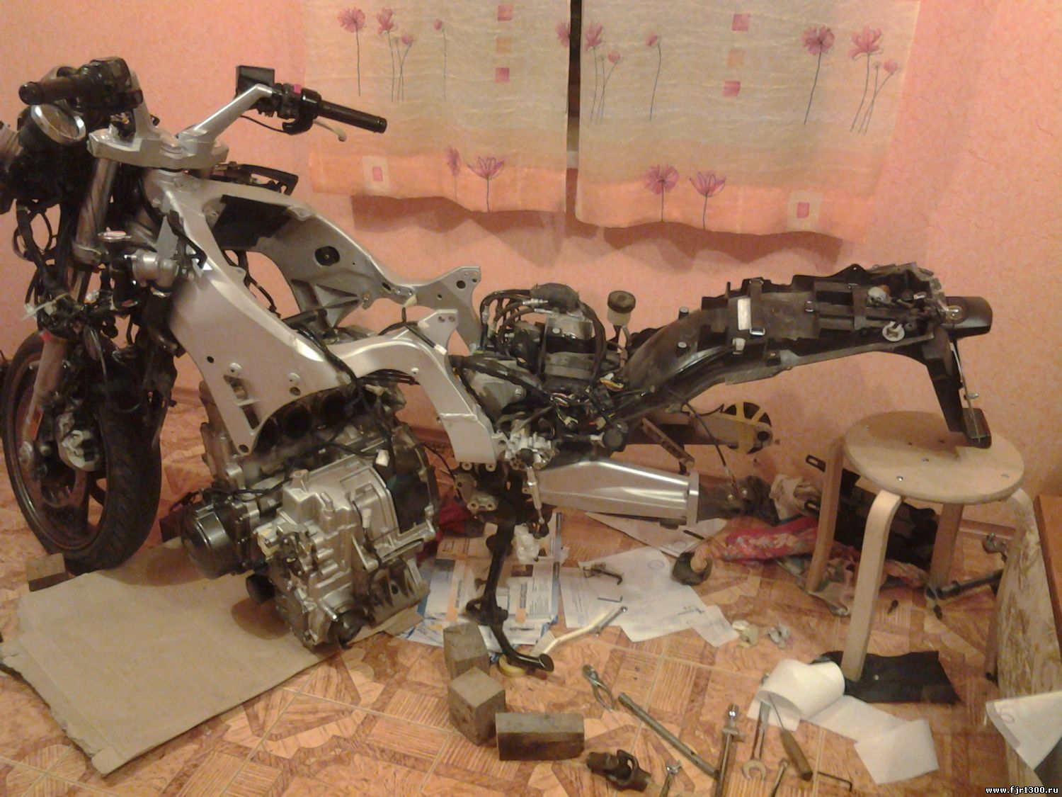

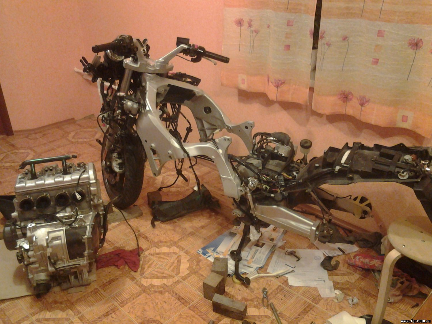

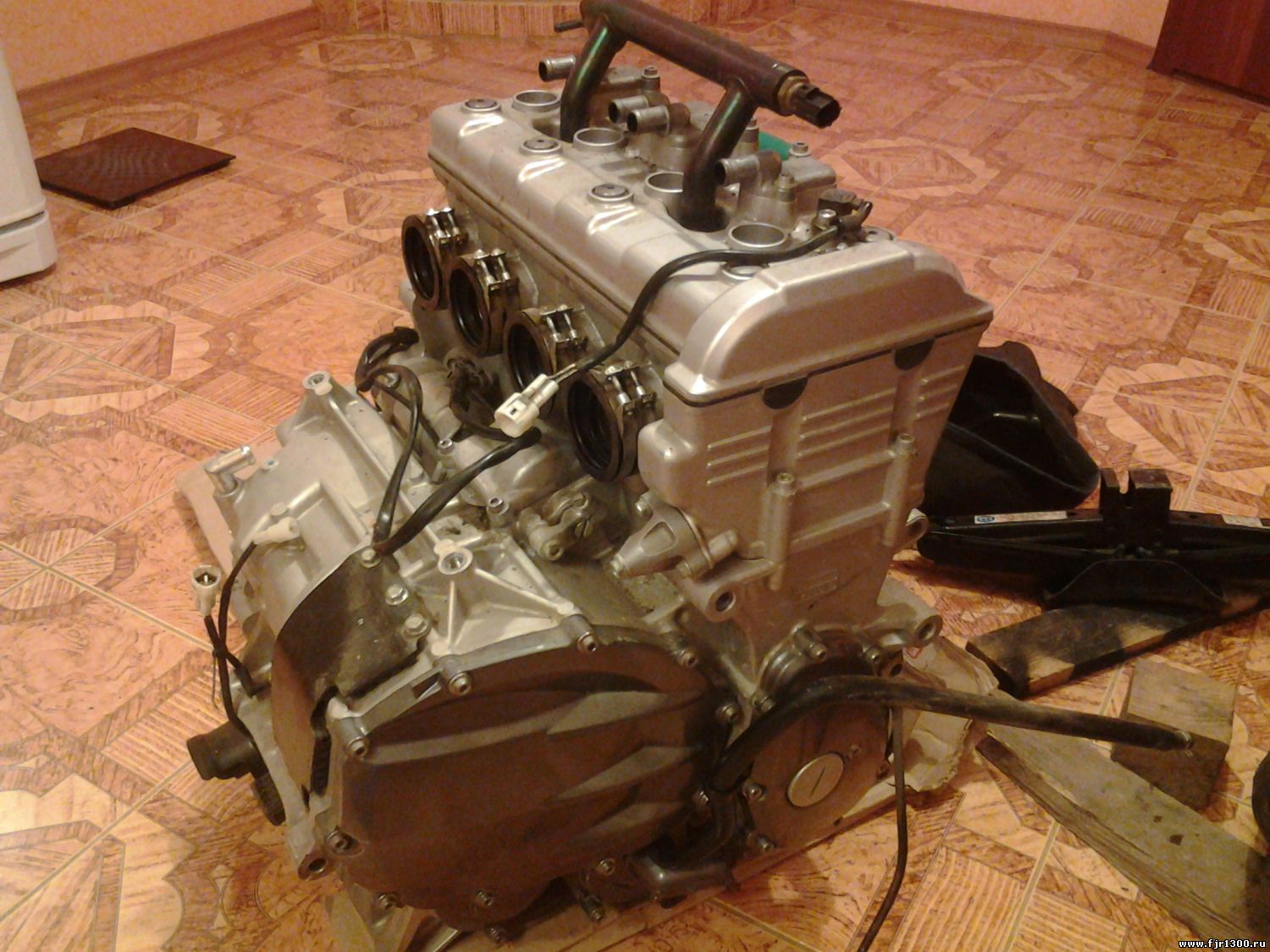

ЖеняДата: Воскресенье, 30.11.2014, 19:54 | Сообщение # 210
Сообщений: 47
Всем привет!
Ломать не строить, разобрал,как и задумывал.Справился в одиночку.Крестовина снимается оказывается проще простого,двигатель вынул с помощью домкрата.
Прикрепления: 1034177.jpg (173.4 Kb) · 2332988.jpg (179.2 Kb) · 1595227.jpg (193.0 Kb)
