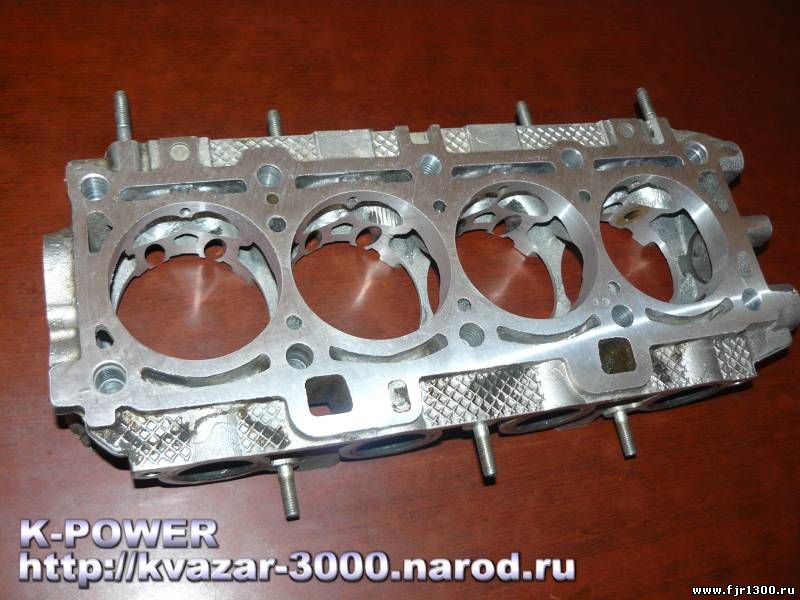

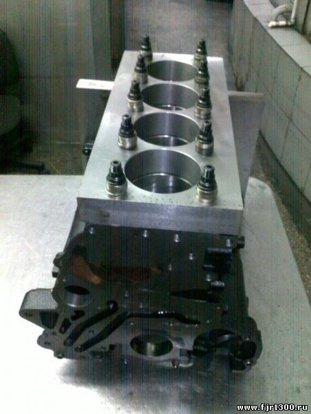

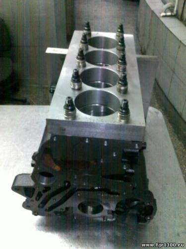

фальш головка это роскошь для единичного мотора изготавливать ее смыла нет это дорого,просто прижмите через оправки  болтами гбц должным моментом с которым затягивается гбц нагрейте до 120 град остынет и растачивайте
Прикрепления: 2810281.jpg (64.8 Kb) · 8194288.jpg (76.9 Kb)
Сообщение отредактировал Eгор - Вторник, 04.11.2014, 12:39

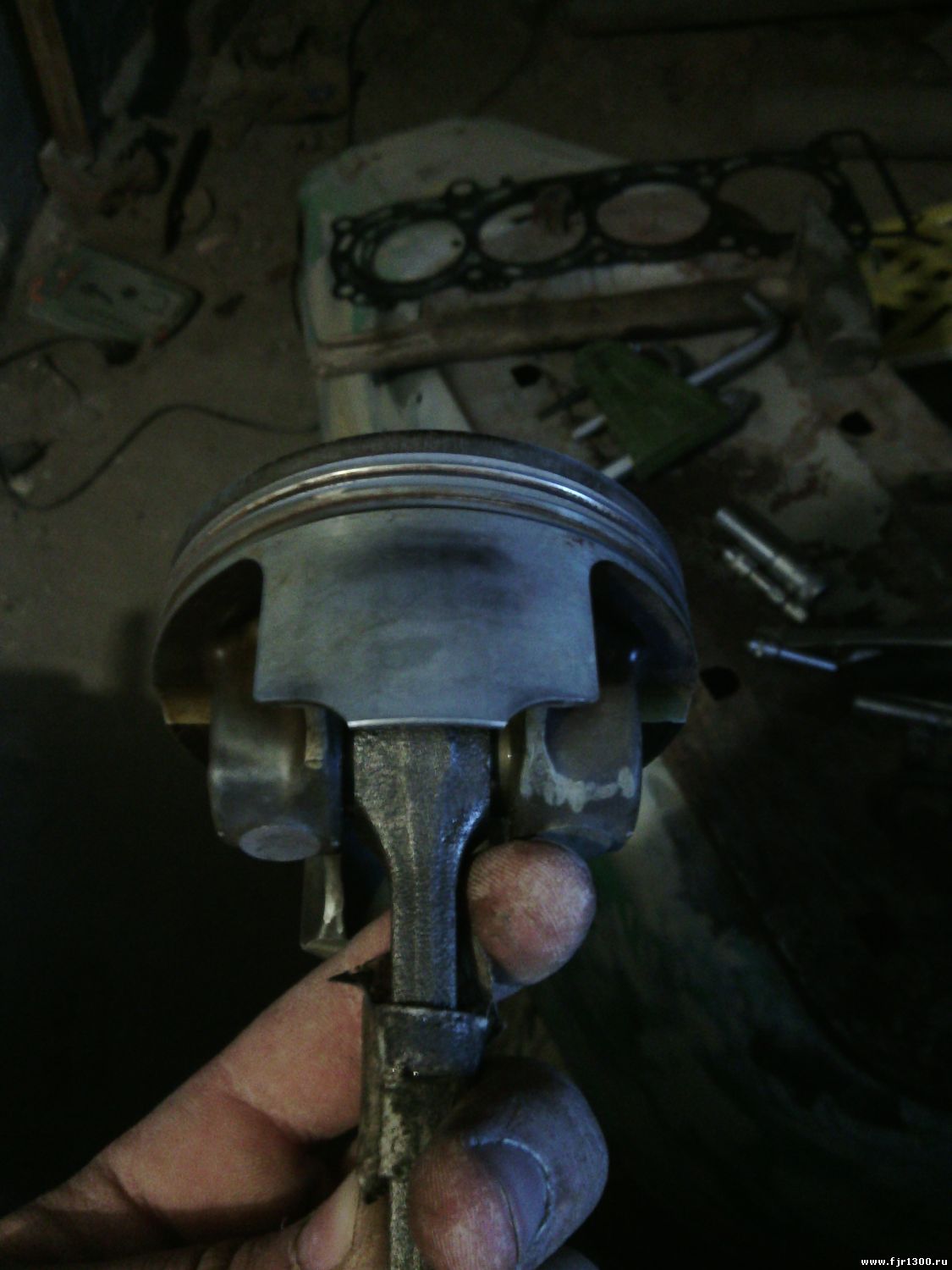

ZloijabДата: Вторник, 04.11.2014, 16:58 | Сообщение # 193
Дмитрий Вот фотка качество не очень, но видно затиры на нижней части юбки
Прикрепления: 5600290.jpg (92.9 Kb)
EгорДата: Вторник, 04.11.2014, 17:21 | Сообщение # 194
Сообщений: 268
промерь микрометром юбку поршня в середине и в низу,думаю эти поршня еще поработают в новых цилиндрах так же проверь зазор в канавке между поршневым кольцом и поршнем
ZloijabДата: Вторник, 04.11.2014, 17:33 | Сообщение # 195
В середине она тоже затерта маленькой, я завтра отдам в обработку блок гильзы и поршни, они иипомерят мой микрометр до 25 мм всего
