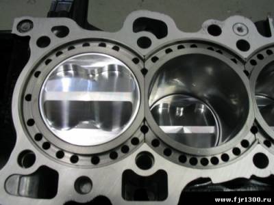

Раз магнитится значит железосодержащие,это чугун или сталь,сталь бывает только в чугунных блоках(встречал на моторах исудзу)и она тонкостенная.Теперь к твоему блоку,стенка гильзы 3-4мм,гильзу можно вставить толщиной стенки 1,25-1,5мм.Посадочное отверстие под гильзу должно быть хонинговано,а гильза шлифованая,натяг не более 0,05мм,уплотнить нужно Локтайтом (анаэробный герметик)под верхним упором (всю гильзу мазать нельзя застрянет на середине когда будешь запрессовывать,также не каких эпоксидок дают усадку).Еще гемор это торцы верхнего упора гильзы (нужно точно вычислить межцилиндровое растояние чтоб зазор был 0,1мм между торцами)
Прикрепления: 5333044.jpg (97.4 Kb) · 4714376.jpg (71.6 Kb)

То есть я беру свою гильзу 3 мм и делаю её 1.5 в станке, а потом отдаю гильзаовать так?

EгорДата: Вторник, 04.11.2014, 10:42 | Сообщение # 175
Сообщений: 268
Тебе нужно подобрать гильзу с размерами не менее 81,5мм по наруржке внутри не менее 78 мм диаметр верхнего бурта мерить по прокладке.Потом рассчитываешь межцилиндровое расстояние,сошлифовываешь торцы буртов,у первой и четвертой гильзы с одной стороны а у 2и3 с обоих чтоб зазор между ними 0,1мм.Растачиваем цилиндры под размер 81,42 хонингуем под размер 81,45мм вырезаем под верхний бурт оставляя толщину бурта под шлифовку блока сверху.Натяг гильзы не более 0,05мм. Запрессовываем гильзы затягигаем болтами гбц через оправки нагреваем блок до 120град чтоб снять внутрение напряжение гильзы.Далее растачиваем и хонингуем и шлифуем сверху блок по плоскости на касание.Работы дня на два не меньше в четыре руки))) Плюсом нужен синусный стол,который есть не у всех.

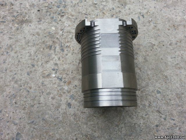

заготовки приехали 78 на 81,5
Прикрепления: 7670859.jpg (129.8 Kb)

ну даже если там 170-190 роли большой не играет +-3 сезона на мотоцикле 13 летней давности заготовки приехали 78 на 81,5
Прикрепления: 7670859.jpg(130Kb)
вы хотите сделать с нижним упором?
