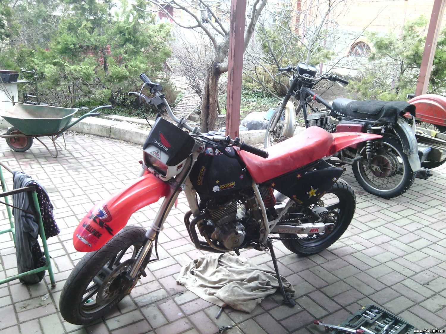

ZloijabДата: Воскресенье, 01.03.2015, 14:43 | Сообщение # 667
Достал последние деньги в виде долларовой заначки) купил игрушку себе 89 год. Полный прямоток фирмовый, карб сиускорительным насосом плюс фнс. Злой распредвал превратили сей раритет в дрифт Мот. Компрессия 10кг . из оборудования тока стопдвигатель
Прикрепления: 8640756.jpg (302.9 Kb)
ZloijabДата: Воскресенье, 01.03.2015, 14:55 | Сообщение # 668
Ну я ж не я если тут же не опробую. Заводу работает как трактор. Гомно думаю про себя. Скидываю крышку клапанную там сбитый грм на два зуба. Переставляю собираю, мотор вдвое тише работает. Поехал тестить в баланс выходит с газа на 2й. В дрифт и на третьей с газа. На звук прямотока к дому в ожидании шоу начали стягиваться соседи итпросто прохожие. У меня вокруг двух домов что то типа асфатльтового треугольника. Два поворота 90 град и один 180. Короче валю я в боковом заносе в поворотах. по прямой на заднем замечают зрителей начинаю в заносе глубже ложить его)) и все бы ничего если б не задумал я бодро подьехать к дому...в дрифте проходу поворот и решая в дрифте ворваться в ворота чуть уменьшают угол наклона и направляю Мот в ворота. Пердок цепляется остатки льда у въезда теряет любые мыслимые траектории и ложиться на бок ) Мот скользя мимо зрителей бодро им урчит) я скользя мимо зрителей отворачиваюсь дабы не видеть сего позора)) пошёл Мот поднял закатил в ворота

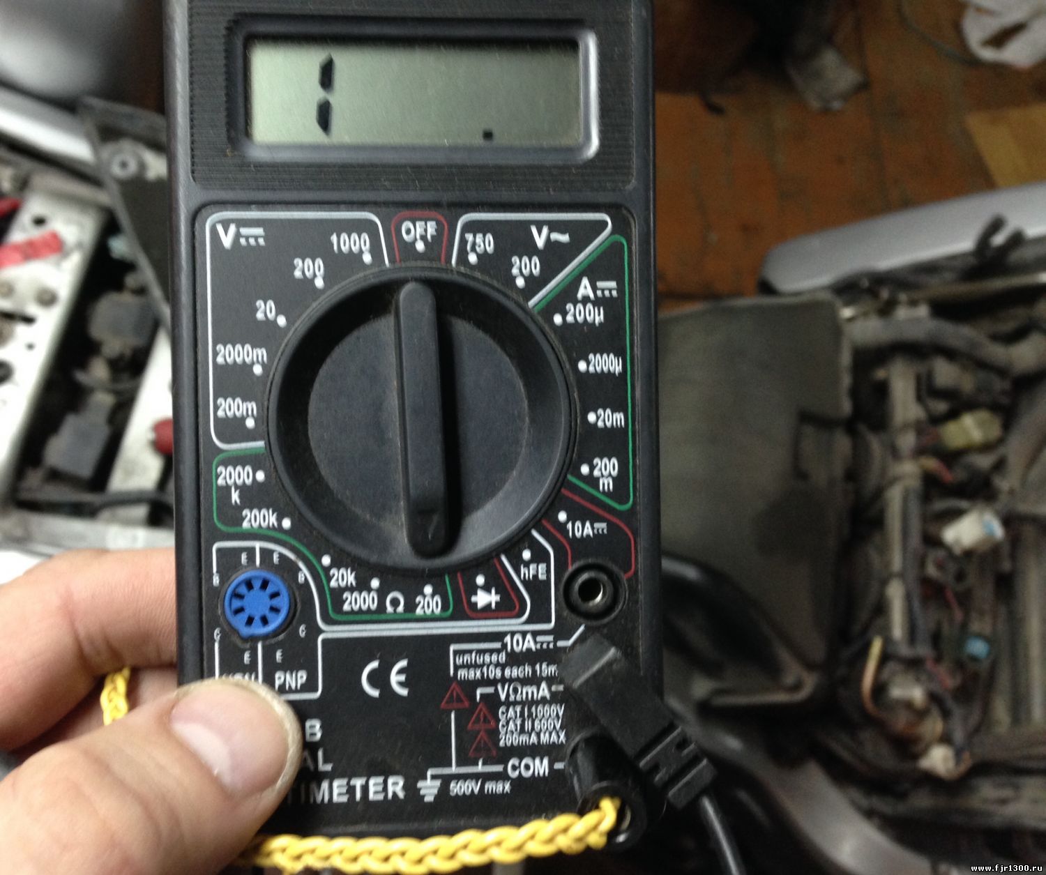

kezgikДата: Вторник, 03.03.2015, 22:55 | Сообщение # 671
Сообщений: 53
Zloijab, а что значит отключить? Снять фишку на работающем движке и посмотреть результат работы? Я тестером мерял сопротивление и на разрыв по штырькам фишки на датчике тпс. Сопротивления вообще нету по всем 3 штырькам. Не знаю он это или нет, получается что не рабочий?
Прикрепления: 6852350.jpg (164.1 Kb) · 6951181.jpg (145.0 Kb)
ZloijabДата: Вторник, 03.03.2015, 23:10 | Сообщение # 672
На выключенном моторе снять фишку и завестись
ZloijabДата: Вторник, 03.03.2015, 23:12 | Сообщение # 673
Переставь тестер на большее сопротивление. Да это тот датчик . если мне не изменяет память там переменный резистор 4.7ком. Могу завтра померять
МотоГадДата: Среда, 04.03.2015, 00:45 | Сообщение # 674
Представляешь как устроен переменный резистор? Измерять тестером нужно САМ ТПС! Именно он частенько "болеет", у него крайние плоские "ноги" это общее сопротивление резистора, а средняя "нога", контакт перемещающийся по резистору, чем больше угол открытия заслонок, тем больше переместился контакт по резистору и изменил сопротивление.Болезнь проявляется в потери контакта средней "ноги" с сопротивлением, "мозги" не видят открытия дроселя, и не корректирует угол зажигания и пр. параметры работы двиг-ля. Сняв разьём, и запустив двиг-ль мотоцикла, двиг-ль начинает работать в "аварийном" режиме, игнорируя показания ТПС.
ZloijabДата: Среда, 04.03.2015, 09:54 | Сообщение # 675
Согласен с мотогадом, не увидел что ты менял не там
