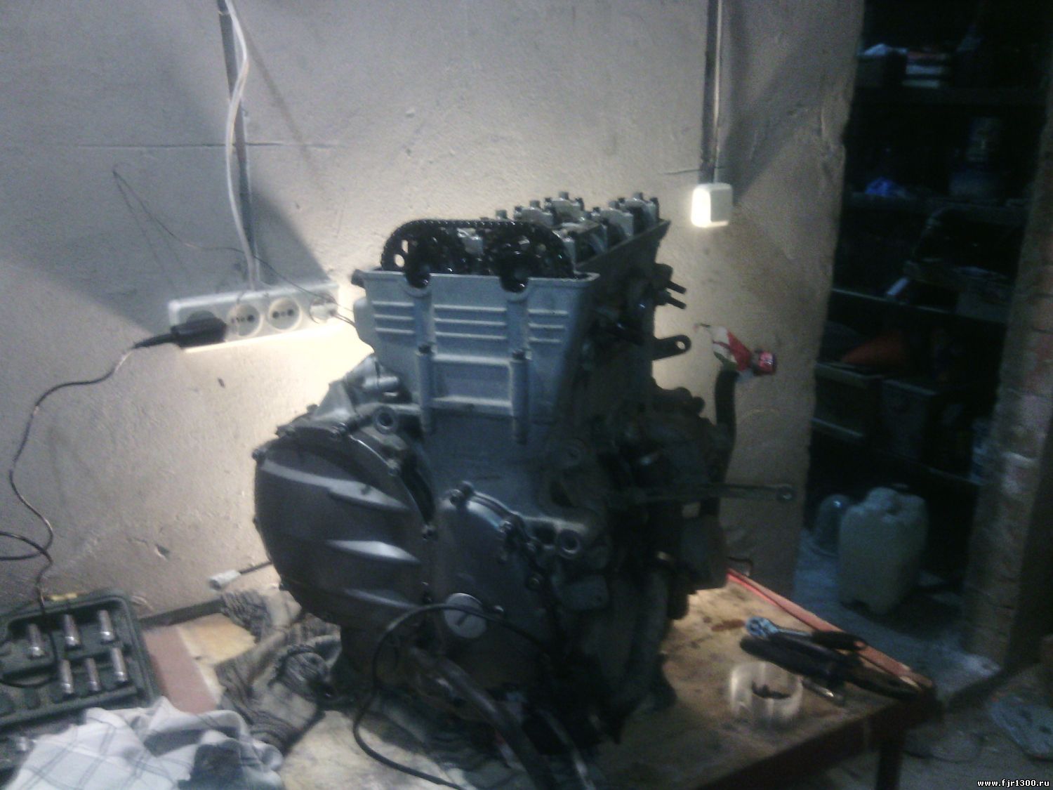

После долгих раздумий решил не продавать фыжер, посему он был полностью раскидан. И заказаны некоторые запчасти.
-набор подшипников прогрессии
-потроха вилки передней
-маслосъемные колпачки
-шестерни маслянного насоса
-цепь помпы
-прокладки головки

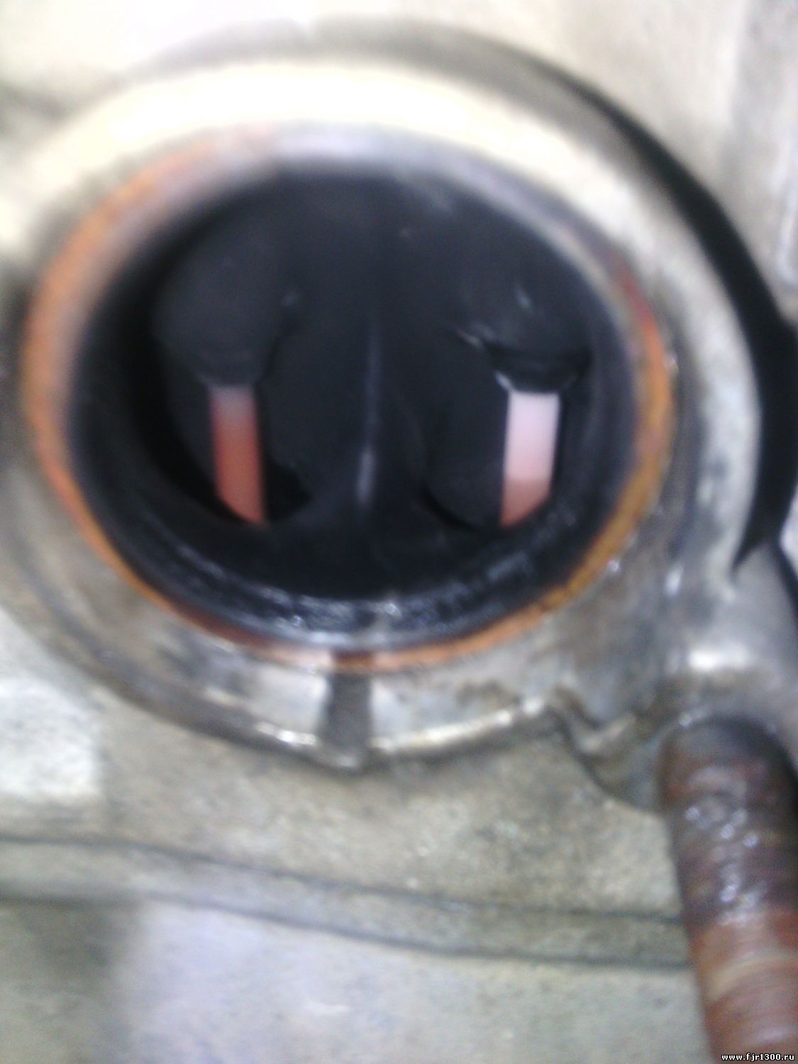

С сегодня я начал потихоньку раскидывать сам мотор и смотреть что еще надо дозаказывать.
На первый взгляд все не так плохо, на стеблях клапанов нет масляного налета. Судя по остатку штока натяжителя цепь грм на подходе.
Планирую притереть головку, новые вкладыши и кольца, если поршни живые их оставлю, все потроха подвески передней и задней под замену.
Потихоньку буду отписывать что да как.
Прикрепления: 1125233.jpg (119.6 Kb) · 8846566.jpg (90.5 Kb)

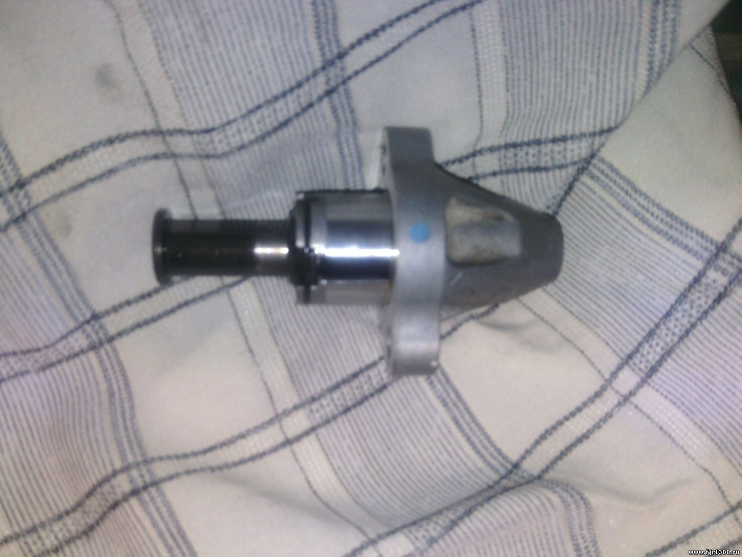

ZloijabДата: Вторник, 28.10.2014, 21:51 | Сообщение # 2
Вот остаток натяжителя(не замасленная часть около 5мм) на данном этапе
на запчасти ушло 19775р
Прикрепления: 0670315.jpg (124.1 Kb)

Fishman, МОТ 02года, пробег 110, вскрывать решил потому что замер компрессии на 100тыс показал скучные 9атм при положенных 13_14, заЛил масла компрессия не подскачила значит головка травит, а это если затянуть с ремонтом выкинуть клапана придется.
Тормозные диски уже меньше минимума по толщине когда нагретые хорошо уже бьют.
Теперь план работ, сначала скидываю головку и притираю клапана, затем разбираются низ и меряю колено если там все гуд заказываю вкладыши, потом сниму поршневую группу отдам блок на замер Элипса и бочки, отдам посетить зазор цилиндр поршень если все плохо поменяю поршень с кольцами если норм то только кольца. Направляющие вилки идут уже, там все новое будет.так же подшипники прогрессии и маятника тоже новые. по запчастям планируют уложиться в 50000
