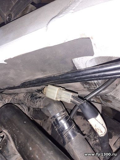

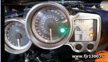

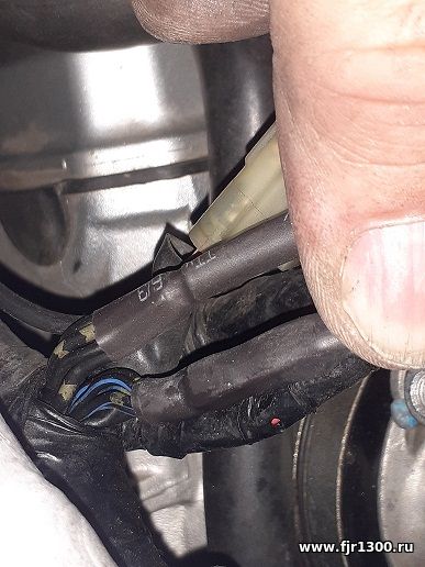

Всем добрый. Нужна ваша помощь. Мотоцикл 2006 года, американец. Мотоцикл пару раз дёргался на ходу, как будто инжектор отключался. Решил проверить сборки масс. Те что под фарой вырезаны с 19-ого года и дополнительно брошены на корпус. Та что возле 1-ого цилиндра над клапанной крышкой сделана (видимо мотоцикл попадал под отзывную компанию, не знаю). Я удалил две те, что под левым коленом:
Мотоцикл перестал заводиться. Стартер крутит хорошо, приборы работают в штатном режиме. Но отсутсвует искра. В диагностике в 61-м паратетре 00, но в 62-ом висит одна ошибка, и диод горит на приборной панели жёлтый. Я так понимаю самодиагностику он не проходит. Предохранители все целые. Подскажите куда ещё смотреть, а то отпуск накрывается...

П.С.: хотел видео добавить, но не знаю как. Разъёмы посмотрел-почистил... Куда ещё сомотреть...?
И ещё вопрос: 19 - это что, код ошибки может?
Прикрепления: 3749330.png (137.6 Kb)
ДмитрийДата: Четверг, 27.06.2024, 07:53 | Сообщение # 148
Dizel_33, Сборку, где полосатые провода, случайно не заземлил?
Dizel_33Дата: Четверг, 27.06.2024, 08:31 | Сообщение # 149
Сообщений: 67
Сначала заземлил, но потом откинул. Но у меня все сборки такие полосатые, кроме двух: та что на фото с синими и другая в районе 4-ого цилиндра. Вот их не надо заземлять.
