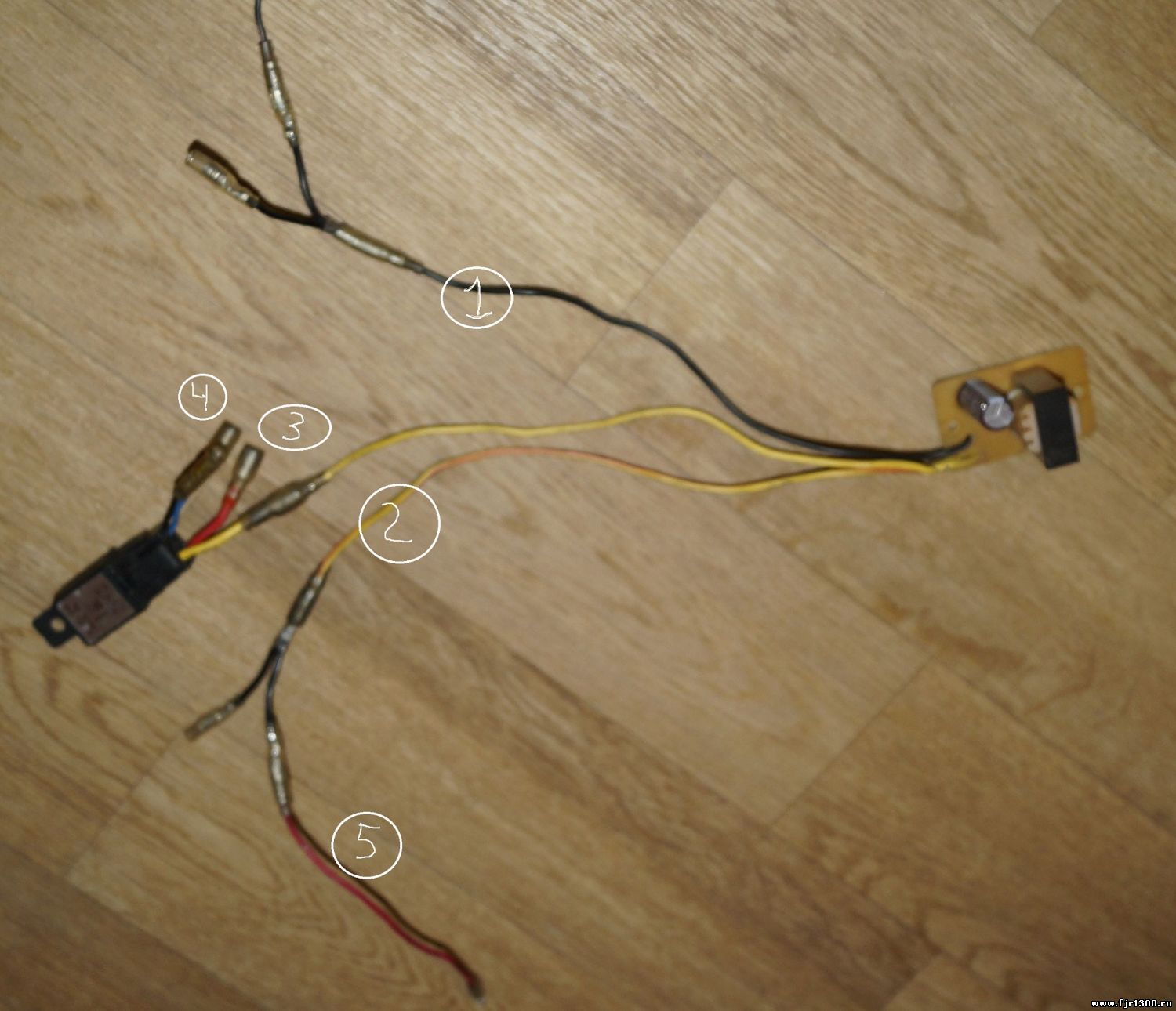

Собратья, требуется помощь в опознании небольшой приблуды, которая стояла на Фыжере с Японии.
Вкратце - от колеса идет провод на разъем на руле, куда судя по всему втыкался или маршрутный компьютер или навигатор с компом. Датчик на колесе такого же типа как и на велокомпах. Далее от + клеммы АКБ питание подавалось на пару интересных девайсов связанных между собой. и потом возвращался + на тот же разъем у руля, куда приходит провод с колеса.
№1 - Минусовой провод.
№2 - Плюсовой провод идущий на разъем у руля и от него же №5 - на + прикуривателя.
№3 - Плюсовой провод входящий от АКБ.
№4 -  синий цвет Плюсовой провод от левого габарита (видимо управляющий?).
Вопрос - насколько данный девайс нужен?

Это, похоже на питание навигатора. Понижающий трансформатор уменьшает напряжение бортовой сети, как я думаю, до 5 вольт. Хотя, странно, почему не использовалась простейшая микросхема. Дальше конденсатором сглаживаются возможные импульсы и, через реле, подается на устройство. Реле включается от подачи на управляющий провод положительного потенциала от габаритов. Схема, мягко говоря, кривая, на мой взгляд. Выбросить и забыть как страшный сон.

МотоКот, Это обычное электромагнитное реле и фильтр питания.
Трансформатор работает только от переменного тока,а у нас постоянный.Я так понимаю трансформатор включён как дроссель в цепь питания,сглаживает помехи от электрики мота,конденсатор тоже для этого.Насчёт выбросить - согласен полностью!

Это не транс,это дроссель,три провода на  плату едет.На помойку все.
