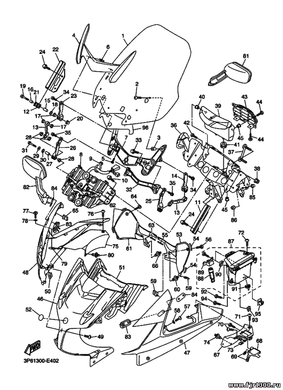

Как меняются лампочки фары? Где нажать, куда повернуть? Есть ли какие нюансы? 2008 год. Не хочется чего-нибудь сломать.

puzДата: Среда, 24.06.2015, 20:45 | Сообщение # 10
Сообщений: 37
Снимаешь детали 75 и 67, после снимаешь 61 и 53. Получаешь доступ к замене ламп.

VladmedДата: Среда, 24.06.2015, 20:57 | Сообщение # 11
Сообщений: 45
спасибо, попробую. Жаль нельзя как в машине-всунул руку и достал  sad

puzДата: Среда, 24.06.2015, 21:04 | Сообщение # 12
Сообщений: 37
При снятии и установке деталей 61 и 53 будь аккуратен, особенно при установке, нужно будет немного извернуться smile

VladmedДата: Среда, 24.06.2015, 21:15 | Сообщение # 13
Сообщений: 45
нужны специнструменты или достаточно шестигранника и отвертки? типа пинцета

puzДата: Среда, 24.06.2015, 21:18 | Сообщение # 14
Сообщений: 37
Нет, не нужны. Только шестигранник и крестовая отвертка. Пистоны знаешь как снимать?
VladmedДата: Среда, 24.06.2015, 21:20 | Сообщение # 15
Сообщений: 45
до сих пор снимал, может я чего упустил  smile
