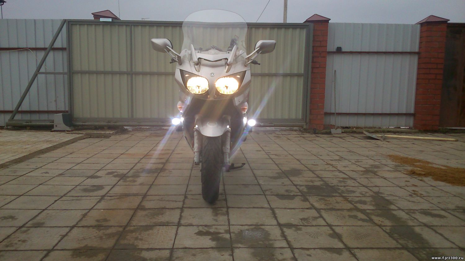

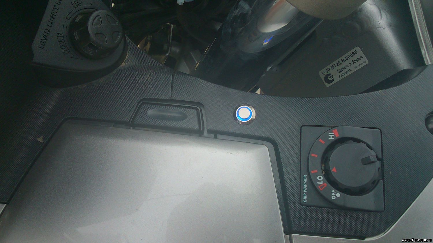

Еще вопрос на засыпку: сегодня пришли мото фонари пара по 10Ам. Если подсоединить на ближний свет фар с отдельным выключателем не будет ли большой нагрузки на генератор? Может есть у кого другие варианты по поводу подключения? Спасибо
ДмитрийДата: Воскресенье, 11.01.2015, 19:54 | Сообщение # 11
sergei566, если ты про туманки, то лучше подключать через реле. Питание на обмотку реле подаёшь от габаритов, а питание туманок от аккума через дополнительный предохранитель на проводе около аккума. Себе я поставил реле от задних габаритов нивы, что позволило поставить кнопку без фиксации, зато влагозащищённую. 10 Ам в ватты я перевести затрудняюсь, но, думаю, не прожектор от паровоза...
Прикрепления: 6783149.jpg (109.4 Kb) · 6090599.jpg (110.6 Kb)
