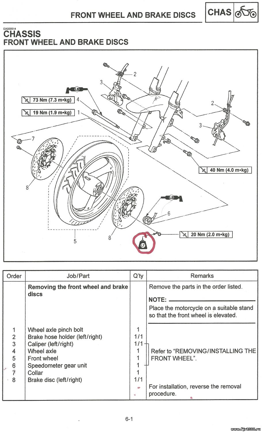

"Слизать" болты можно только не подходящим инструментом, по мануалу торм. диски должны быть прикручены на Локтайт (см.вложенные страницы), про разбор торм. суппортов в мануале не нашёл инфы, но моя логика подсказывает что и там Локтайт необходим, дело конечно личное, можете болты хоть кремом для рук мазать, с ароматом клубники.)))
Прикрепления: 0562293.jpg (185.0 Kb) · 5900576.jpg (161.2 Kb)
