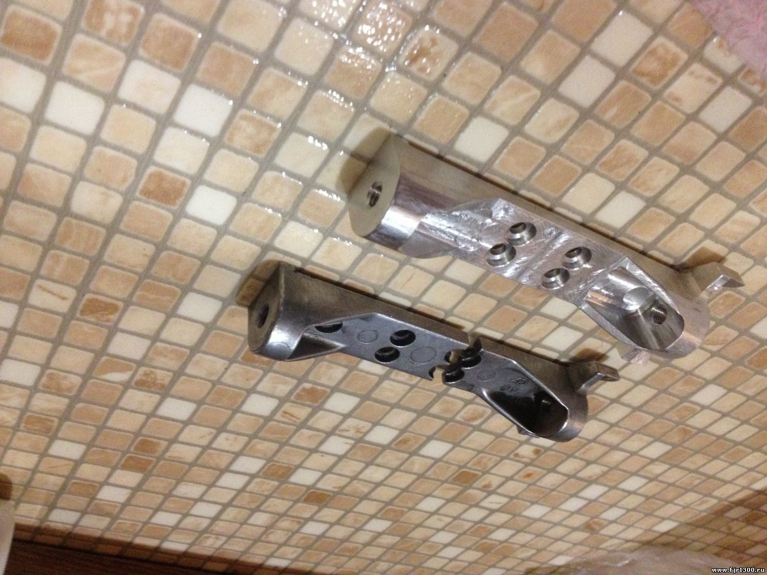

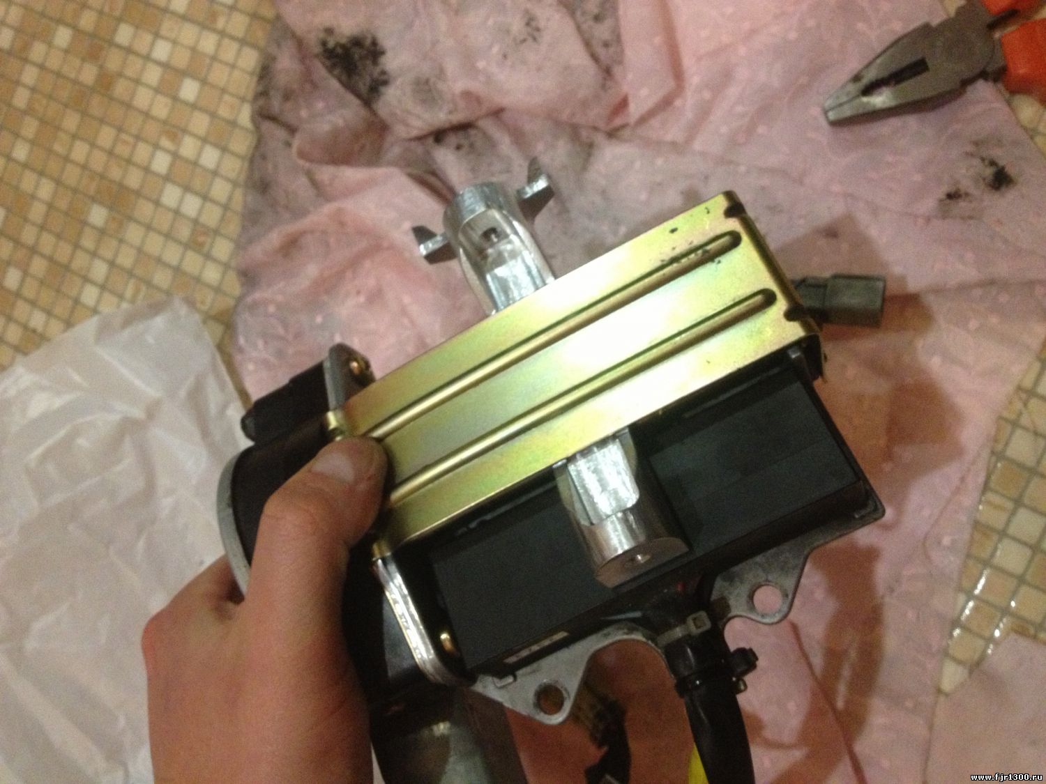

vanillaДата: Пятница, 06.03.2015, 00:28 | Сообщение # 9
Сообщений: 193
сделал! 5000 д16т
vanillaДата: Пятница, 06.03.2015, 00:36 | Сообщение # 10
Сообщений: 193
вот что получилось
Прикрепления: 7267388.jpg (195.9 Kb) · 0018759.jpg (190.4 Kb) · 4222342.jpg (158.3 Kb)
МотоГадДата: Пятница, 06.03.2015, 02:00 | Сообщение # 11
Нарядно!
