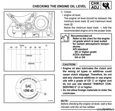

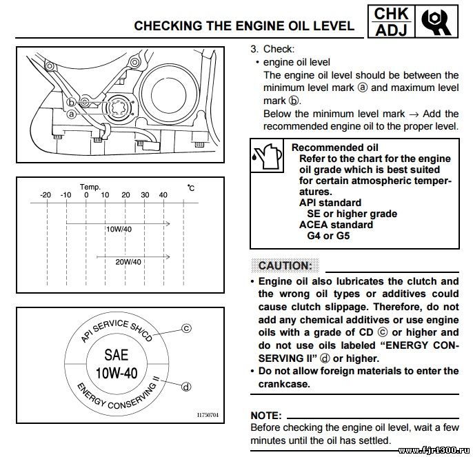

Katana отличное масло, только оно не 10w40, а 10w50 было, а сейчас и в новой вязкости 15W50 и пр. сделали. И никого не смущает, что для FJR-а в мануале рекомендуют 20w40??? Что бы тогда не 0w50 залить? ))))

HonderДата: Среда, 30.03.2016, 13:54 | Сообщение # 179
Сообщений: 152
Так в мануале точно так же рекомендуют и 10w40...

Honder, на ген 1 пишут 10w40. на ген 3 20w50, хотя движки почти одинаковые. Ген 2 у меня не было.
