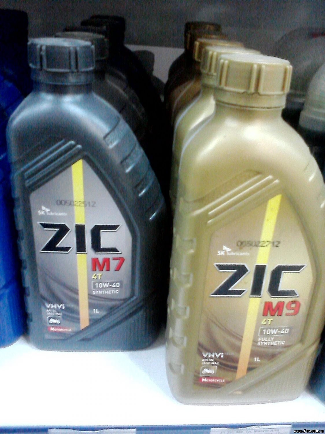

кто нибудь ездил на таком? есть мнения?
Прикрепления: 5199593.jpg (152.1 Kb)
МотоГадДата: Четверг, 07.07.2016, 09:46 | Сообщение # 243
А то что вязкость не подходит, не смущает?
FishmanДата: Четверг, 07.07.2016, 09:54 | Сообщение # 244
МотоГад, от минус 20 до плюс 35 по SAE
я лью ликвимоли, но тут в магазе увидел ....

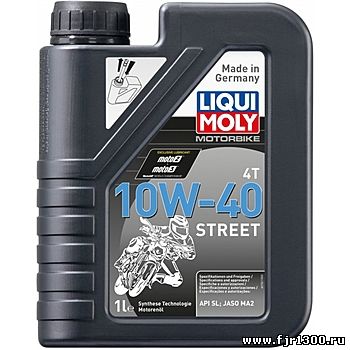

Fishman, а ликви какую именно?
FishmanДата: Четверг, 07.07.2016, 10:53 | Сообщение # 246
MarikSPb
Прикрепления: 7139908.jpg (81.9 Kb)

Fishman, это масло еще слишком новое для нашего рынка. Почему то производитель не дает подробных данных по составу и характеристикам wink , во всяком случае я не нашел ни у нас, ни на буржуйских форумах. Вообще продукция ZIC по автомобильным маслам это сплошной гидрокряк (ну может быть за исключением новинок, типа ZIC X9), рассчитаный на бюджетный автопром KIA, HUYNDAY. Судя по ценнику и опираясь на предшествующую продукцию, думаю тут будет без сюрпризов. При этом, если вдруг, там действительно будут эстеры, как заявлено на сайте, то это отличный "ответ" маслу motul 7100.
В общем я бы подождал данных параметрического анализа по данному продукту прежде чем заливать в свой мот, а то может получиться опять, что "скупой платит дважды".

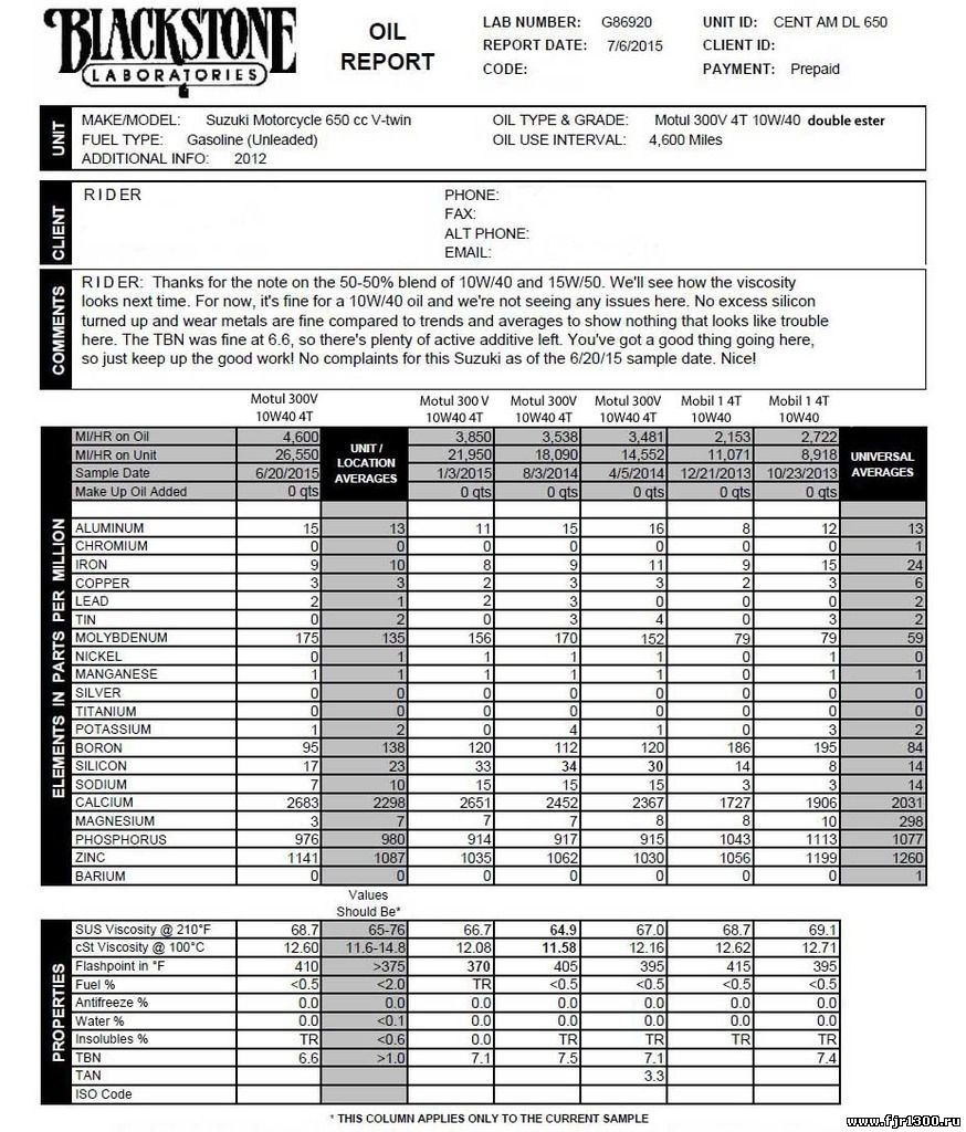

Кому интересно, нашел сравнительный лабораторный анализ масел Mobil1 4T и Motul 300V. Тут Motul хорош, но в соотношении цена/качество Mobil 1 вне конкуренции. Жаль только, что его нет на нашем рынке.
Прикрепления: 8799629.jpg (301.5 Kb)

Fishman, Когда то я использовал корейские масла-через 5 000- 6 000 км сливаешь, оно как сопли. Ресурс не фонтан.

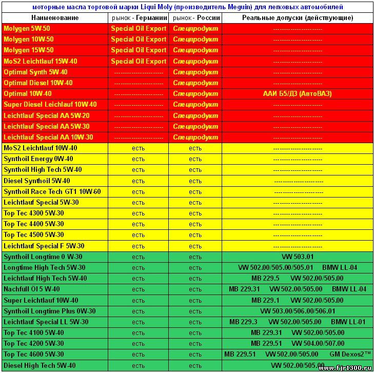

А вот что касается LL, то в свое время, один знакомый, который ездил на семинары по автомаслам в германию, говорил, что масла LL изготавливают на чужих основах (т.е. у них нет своего базового производства), а сами только добавляют присадки достигая таким образом различных показателей.
И вот еще, репост:
Памятка ЛиквиМолифила
Лёлики не имеют лиценции API. В Германии эту лицензию имеют только три фирмы производителя.
- ADDINOL LUBE OIL GMBH (Addinol)
- RAVENSBERGER SCHMIERSTOFFVERTRIEB GMBH (Ravenol)
- ZELLER & GMELIN GMBH & CO. KG (Divinol)
Лёлики не брали на себя обязательства по европейскому управлению качеством моторных масел, то есть по EELQMS:
http://atiel.org/dow...toilmark111.pdf
Это значит, что соответствие ACEA они могут получать ТОЛЬКО через допуски автопроизводителей, членов ACEA:
http://www.acea.be/c...s_acea_members/
Зато с членством в границах Германии и международным торговым, у них всё в
порядке. Поэтому и качественный товар идёт в Европу (мы для них азиаты,
не льстите себе). Обязательствами они связаны только в Германии, там и
будут их выполнять. Нас это не касается никак.
Если сравнить ассортимент масел для Германии и для России, то легко заметить что он отличается. В таблице только моторные масла для легковых авто, продаваемые в России.
Если у кого есть желание покупать масла с наклейков от "лёликов", то покупайте масла с допусками (зелёное поле) или хотя бы то, которое продаётся в Германии (жёлтое поле). Но дешевле взять масло с наклейкой Meguin\Megol или украинский Бизол, а то и вовсе прибалтийский Mannol, вместо масел в жёлтом или красном поле. Хоть деньги сэкономите при том же непроверенном качестве. И на них люди ездят по 100.000-150.000, и не жалуются. А если нет разницы, зачем платить за маркетинговые потуги?
Прикрепления: 0832200.jpg (181.5 Kb)
