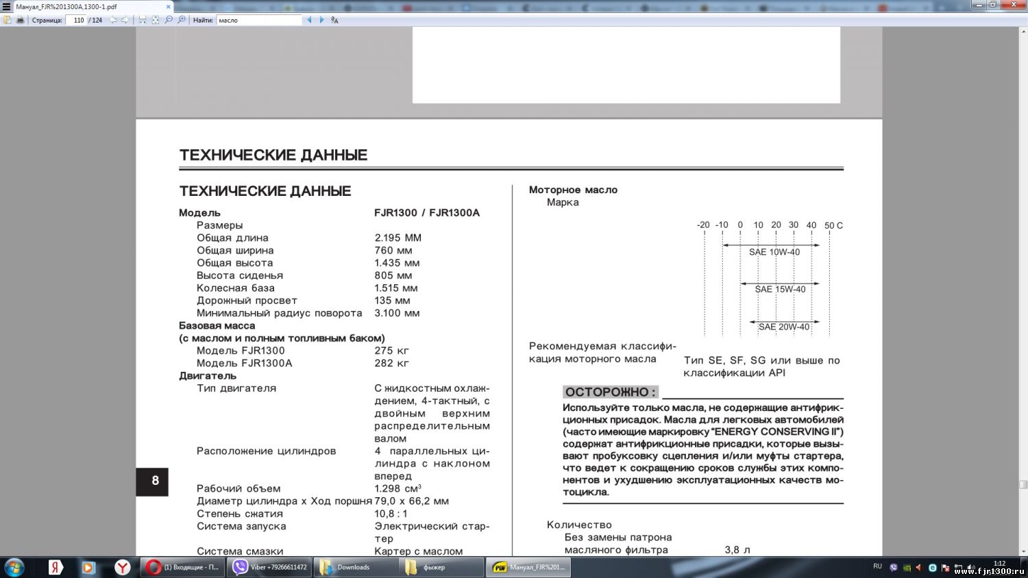

МотоГад, про мануал я понял.
Скачал, посмотрел, не увиде там 20w50. Вот и спросил. Может, конечно я не там смотрю. Мот 2003 г.в.
Прикрепления: 6009389.jpg (140.6 Kb)

МотоГадДата: Вторник, 03.01.2017, 18:51 | Сообщение # 275
Руководство по эксплуатации и Сервис мануал это не синонимы.))) Хотя и по размещённой таблице вязкости масел мы наблюдаем что при температуре МИНУС 10 и выше мы можем применить 10W, при температуре ПЛЮС 10 и выше 20W... Сезон у нас короткий, и как правило большинство дней эксплуатации мотоцикла приходится на температуру выше ПЛЮС 10 и выше...,хотя да! С ранним и поздним сезоном при морозах, я в свой мот заливаю 10W...иначе "батарейка" не всегда в мороз может запустить мот. Мотоцикл большой, а "батарейка" чуть больше пачки сигарет.
Я собственно не на чём не настаиваю, хозяин=барин! Можете в свой мотоцикл хоть речной воды залить.)))
raider1300Дата: Вторник, 03.01.2017, 19:39 | Сообщение # 276
Цитата МотоГад ()
По мануалу 20W...Я доверяю мануалу. Тем более сам езжу на этом масле, и всем рекомендую!
