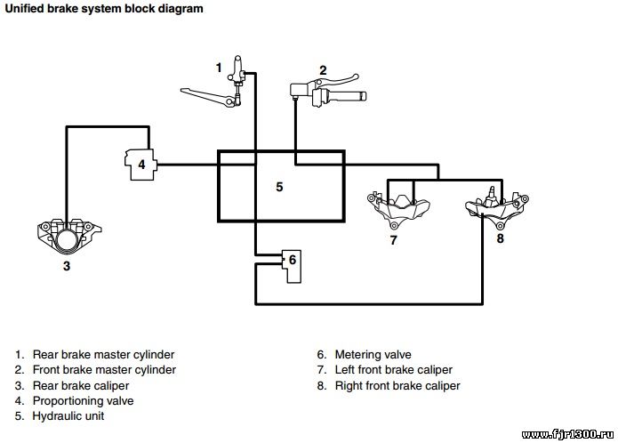

ДмитрийДата: Среда, 04.03.2015, 12:11 | Сообщение # 9
shabash, значит у тебя две пары колодок справа, одна пара работает как передний тормоз, она должна изнашиваться так-же как и на левой стороне, а вторая пара работает от заднего, соответственно изнашивается значительно медленнее.
МотоГадДата: Среда, 04.03.2015, 13:45 | Сообщение # 10
или быстрее, зависит от стиля и навыка вождения....всё верно, в правом суппорте, нижняя пара колодок работает от заднего тормоза.

vvohaДата: Среда, 04.03.2015, 19:09 | Сообщение # 14
Цитата shabash ()
вот которые задние слева и справа только они от заднего работают получается а не все 4 колодки?
Не так !  В суппортах 8 колодок, от педали тормоза ( под ногой ) работает только задняя ( нижняя ) пара правого суппорта и суппорт заднего колеса. От рычага ( на руле ) - все остальные, т.е - весь левый суппорт и передняя ( верхняя ) пара колодок правого суппорта.

EгорДата: Среда, 04.03.2015, 19:22 | Сообщение # 15
Сообщений: 268
Надоели со своими фантазиями,лень в мануале посмотреть?Нет противоскрипнных пластин на передних колодках.
