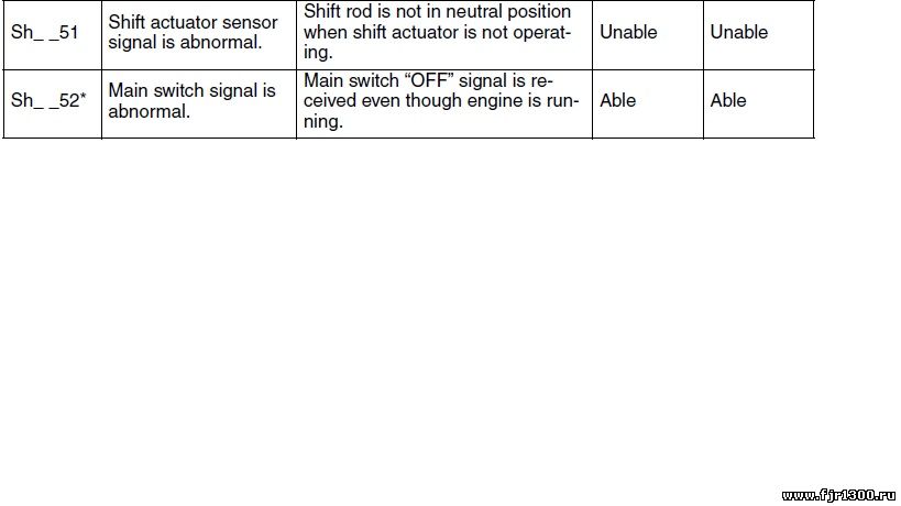

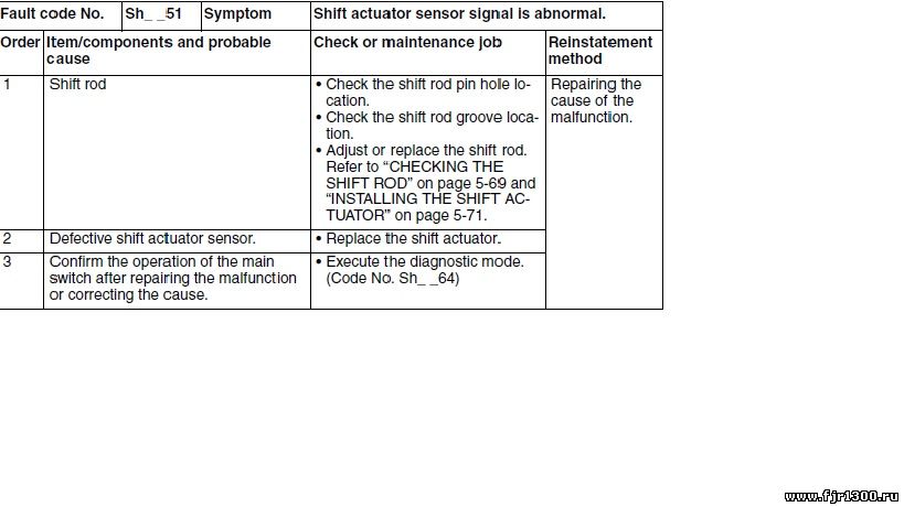

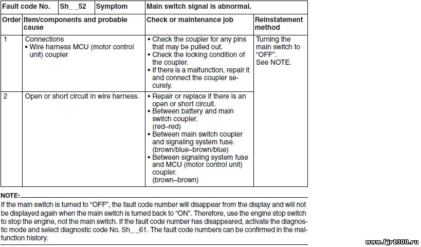

yakushkДата: Среда, 08.04.2015, 10:28 | Сообщение # 3
Сообщений: 324
StetsenkoIA, максимум что могу предложить
Прикрепления: 5393504.jpg (47.0 Kb) · 5510332.jpg (80.1 Kb) · 6753548.jpg (131.6 Kb)
FJR 1300 AE (2007)
Сообщение отредактировал yakushk - Среда, 08.04.2015, 10:28
StetsenkoIAДата: Среда, 08.04.2015, 12:28 | Сообщение # 4
Сообщений: 63
yakushk, Спасибо. Я так понял, что это ошибка по роботу.
