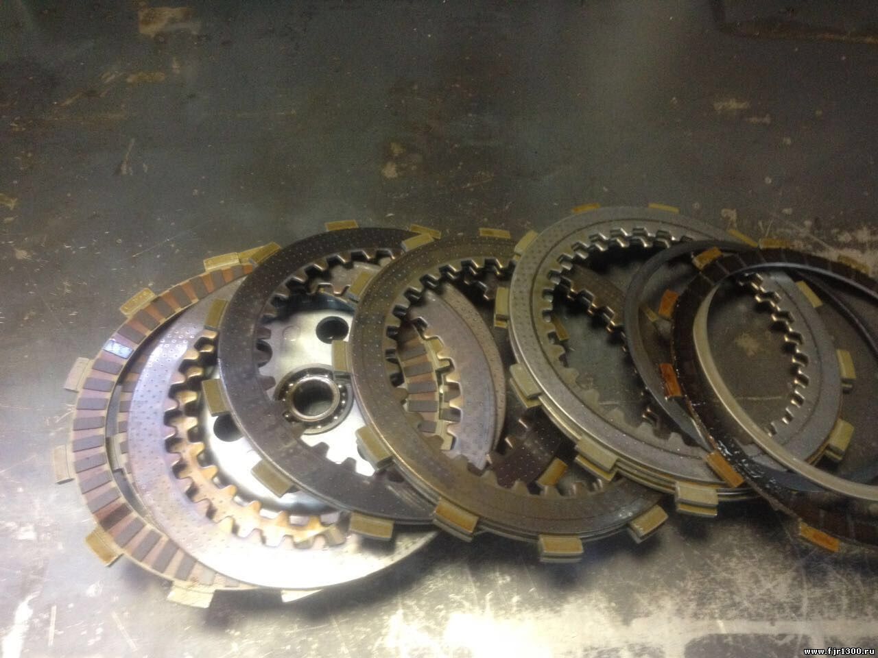

Ошибка вылетает при пробуксовке сцепления. Меняй сцепу и будет тебе счастье.
Кстати я менял не только фрикционы, промежуточные диски тоже подожжёные были, синенькие.

МотоГадДата: Вторник, 23.05.2017, 12:47 | Сообщение # 19
Срок замены подошёл, но с заменой протянули. Металл. диски при пробуксовке греются, а при перегреве металл коробит. Отсюда и вибрация и рывки при старте.
StetsenkoIAДата: Понедельник, 29.05.2017, 15:52 | Сообщение # 20
Сообщений: 63
Да как раз рывков и не было, иногда при старте лёгкая вибрация проскакивала. А сцепление 73 тысячи километров прошло.

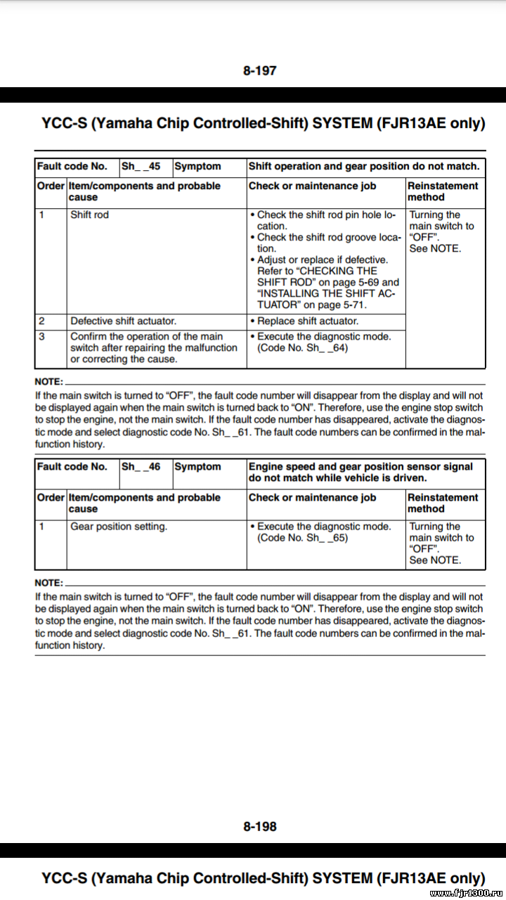

billi-boltДата: Пятница, 16.06.2017, 10:18 | Сообщение # 21
Сообщений: 114
Даейте пожалуйста расшифровку 45 ой ошибки. Вчера у меня загорелась. Ехал 60 км в час на третьей надо дало притормозить на вторую не переключился ни вверх ни вниз короче стал и заглох на понели горела 45 ошибка. Завёл и поехал как обычно. День откатал все в порядке не повторялось. МОТ 07 г.в естественно робот пробег 55 т.км.
yakushkДата: Пятница, 16.06.2017, 10:39 | Сообщение # 22
Сообщений: 324
Ну как бы так
Прикрепления: 0187463.png (403.1 Kb)

billi-boltДата: Пятница, 16.06.2017, 12:13 | Сообщение # 23
Сообщений: 114
Спасибо. Будем думать ..
