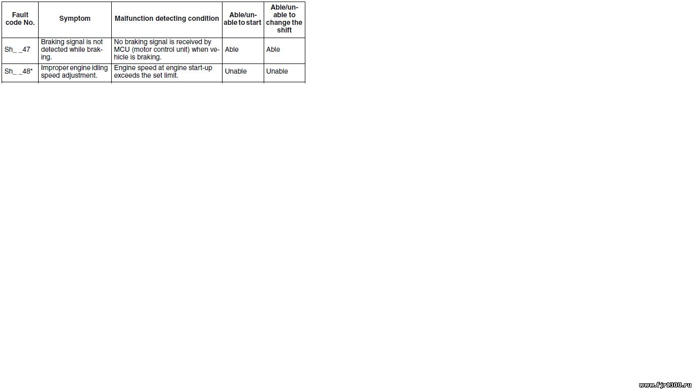

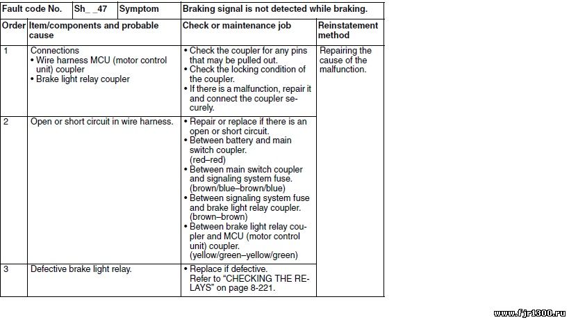

Теперь на другом моте FJR1300AS, японец. Останавливаюсь на светофоре, загорается Shift SH--47, передачи переключаются, делаю вкл/выкл - опять горит ошибка. Ну, думаю хрен с ней - еду, проезжаю 200 метров, ошибка погасла и как не было проблем.
Парни, подскажите код ошибки. Что ломать-то, куда лезть?
yakushkДата: Среда, 08.04.2015, 16:10 | Сообщение # 2
Сообщений: 324
StetsenkoIA
Прикрепления: 8621615.jpg (63.2 Kb) · 3204202.jpg (102.4 Kb)
FJR 1300 AE (2007)
StetsenkoIAДата: Среда, 08.04.2015, 16:52 | Сообщение # 3
Сообщений: 63
yakushk, спасибо дружище!

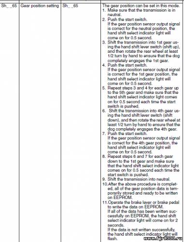

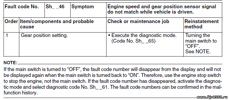

GrinchДата: Понедельник, 22.06.2015, 12:01 | Сообщение # 7
Мужчины, подскажите: ошибка sh-46 вылезает при резком добавлении газа на 4-5 передачах после чего мот становится вялым и дергающимся. Не нашел пока ничего на форуме про данный баг. Может было у кого-то есть решение проблемы или было что-то подобное? Посоветуйте, куда лезть и чего смотреть-проверять.
yakushkДата: Понедельник, 22.06.2015, 19:14 | Сообщение # 8
Сообщений: 324
Прикрепления: 2642919.png (47.8 Kb)
FJR 1300 AE (2007)
yakushkДата: Понедельник, 22.06.2015, 19:19 | Сообщение # 9
Сообщений: 324
Прикрепления: 1853950.png (63.9 Kb)
FJR 1300 AE (2007)
GrinchДата: Вторник, 23.06.2015, 11:26 | Сообщение # 10
yakushk, спасибо, пошел общаться с гугл-переводчиком

ggvsДата: Вторник, 30.06.2015, 23:26 | Сообщение # 15
Сообщений: 10
Нельзя ли более доходчиво и на русском про ошибку Sh_46. Проблема возникает строго на 200 км/ч и блокируется переключение передач. Сбрасывается выключением зажигания. (FJR1300AE-2008)
