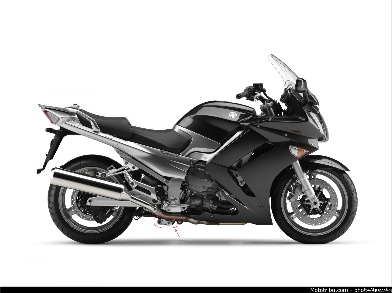

Не нашёл  похожую тему на форуме,так,что начну новую. При езде с пассажиром ( задняя подвеска в положении хард)  цепляюсь рычагом прогрессии на высоких лежачих полицейских...На тех же лежачих бандит 1250 пролетает на ура... С состоянием подвески все отлично. Просто это конструктивная особенность ? И нужно аккуратней ездить? Боюсь оторвать этот рычаг ( он ещё и алюминиевый)

Есть в Серпухове пару лежачих  за которые почти все легковушки цепляют и я в том числе но они сделаны су.... типа бордюр biggrin  какими то уродами, все остальные прохожу на ура. А насчет рычага очень я сумлеваюсь что ты его оторвешЬЬЬЬ biggrin

Тоже иногда цепляю... Но у меня не стандартный Амори... Грешил на него

Есть косячок. очень низко расположен, сам сильно удивился, когда зацепился впервые

Рычагом прогрессии не цепляю,а вот пауком(выхлопом) пару раз приложился.

Есть один совет, но со вторым номером он не проходит: при подъезде к колдобине привстать на подножках и "самортизировать" коленками.

Согласен "переносим вес на вилку"

последний раз пробую помочь человеку.сам в расстройстве всё первое лето откатал пока не задрал обратно мот.мой мот был занижен предыдущим хозяином.были ПРОПУЩЕНЫ ПЕРЬЯ ВИЛКИ В ТРАВЕРСАХ И СТОЯЛИ УДЛИНЕННЫЕ РЫЧАГИ ПРОГРЕССИИ(примерно 220мм мот06г).
для поднятия клиренса мотоцикла были вытянуты обратно заподлицо с верхней траверсой перья вилки и установлены самодельные (стальные с гальв.покрытием)рычаги прогрессии с расстоянием по центрам отверстий 210имм.у мотоциклов до 06 другое расстояние-меньше,не помню сколько.клиренс стал "как заводской"!))радости не было предела!
и ещё совет!не покупайте регулируемые рычаги прогрессии.сделаные по типу тальрепов.они менее надежны и их вырывает из своей же резьбы.да и клиренс не такая штука,которую без конца надо настраивать.

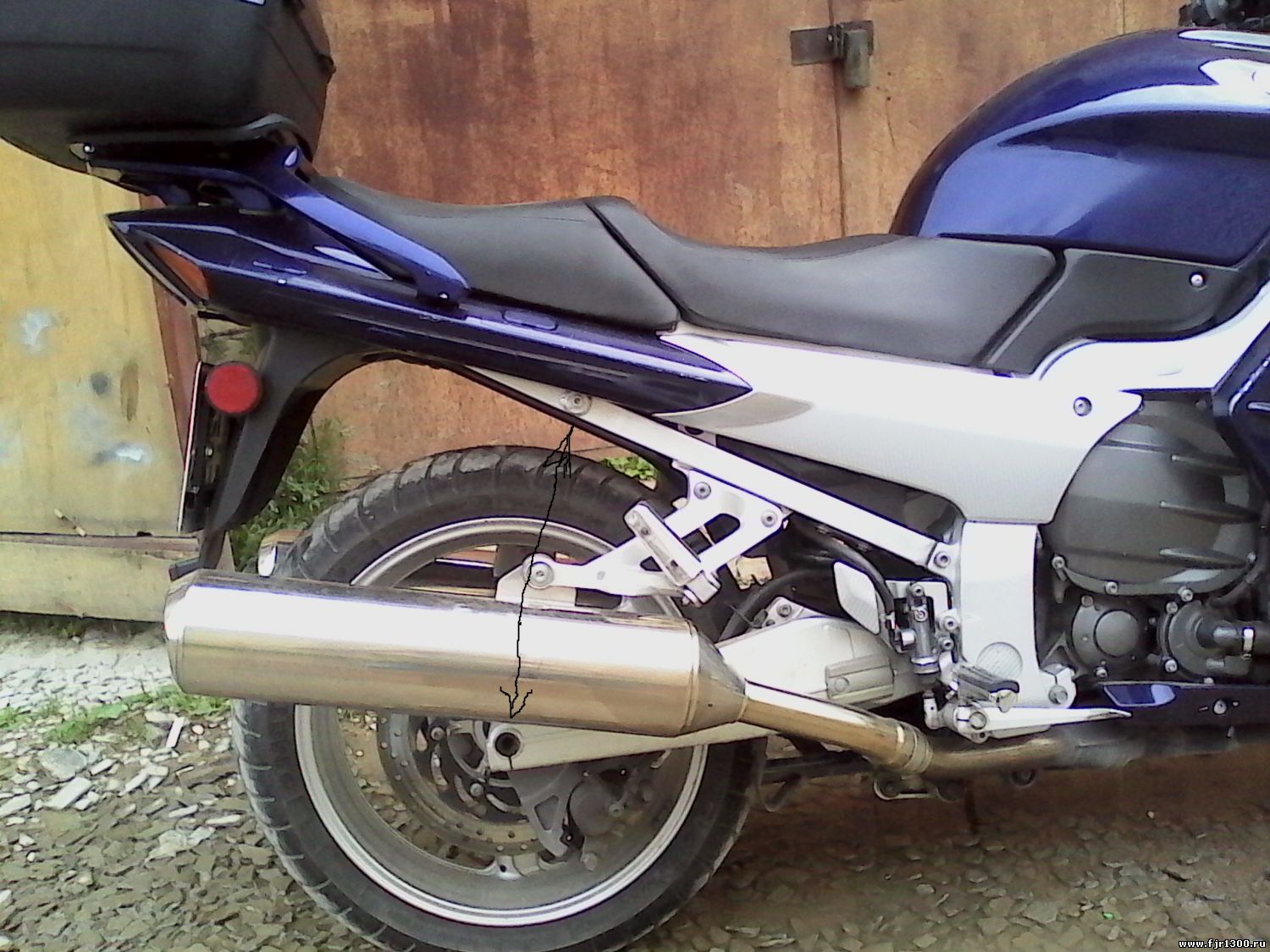

Всем привет перебрали аморт клиренс стал меньше из за не оригинальных зч и на центральную подножку не поставить,буду оч признателен если кто подскажет сколько родной клиренс а лучше расстояние между колесом и рамой на центр подножке

мне надо переделывать рычаги но я не знаю какой длинны они будут, поэтому надо вывесить колесо на центр подножке выставить по высоте как в стоке и померить по месту длину новых рычагов, отсюда и просьба, длина между например рамой и маятником в конкретных точках, желательно с фото, мота в стоке на центральной подножке, да мот 2004
ParamedikДата: Четверг, 30.07.2015, 12:58 | Сообщение # 15
Сообщений: 19
вот это расстояние например только на центр подножке с вывешенным колесом
