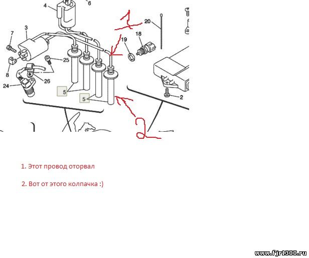

Суть такова: Менял свечи (в первый раз и естественно сам) ну как то получилось что Колпачок от перовой свечи не правильно дернул и он оторвался. То есть сама железка от  колпачка теперь в свободном движении. Я пока езжу проблем нет, не троит.  Заказывать ? или Все же Умы подскажут ? ))
Не много обрисовал в пеинте )
Прикрепления: 5085913.jpg (50.1 Kb)

elfoed, Колпачок полностью разборный,провод выкручивается,из резинки сам карболитовый наконечник выдавливается,отвёрткой выкручивается сам латунный цилиндрик с пружинкой,вынимается помехоподавляющий резистор,пружина.

электроник, я же написал выше, и даже скрин приложил, В нутри там идет кабель, вот его намотать в колпачек
МотоГадДата: Четверг, 04.06.2015, 23:15 | Сообщение # 6
Да все уже тебе ответили! Если сам колпачёк (ты его пометил цифрой 2)целый, без разрывов, то от торца высоковольтного провода (от катушки, ты его пометил цифрой 1), откуси кусачками пол. сантиметра, побрызгай VD-40 колпачёк в посадочное место провода, и накрути колпачёк на провод, стараясь попасть внутренним стержнем колпачка в середину (токопроводник) провода! Всё! И забудь как страшный сон.
