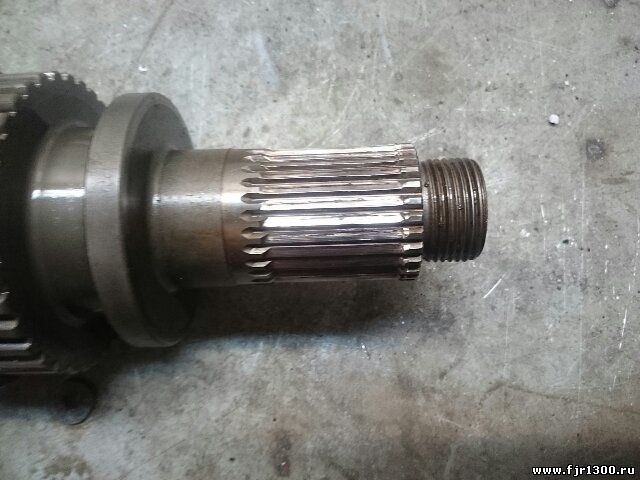

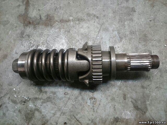

Сегодня залез, разобрал немного. Пока вытянул только средний вал. Шлици на валу срезаны,на шестерни думаю тоже. Гайка не была зажата вообще,держалась на стопорной шайбе. Перспектива снимать движок совсем не радует. Попробую вставить фото.
Martyan29Дата: Суббота, 24.06.2017, 13:55 | Сообщение # 27
Сообщений: 61
Фото
Прикрепления: 7358350.jpg (67.6 Kb) · 9103529.jpg (53.2 Kb)
МотоГадДата: Суббота, 24.06.2017, 14:19 | Сообщение # 28
И зачем вам сервис? Всё сами сделаете. Осталось выпилить спец. ключ и затянуть эту гайку. Естественно с новыми валом, шестернёй и гайкой.
