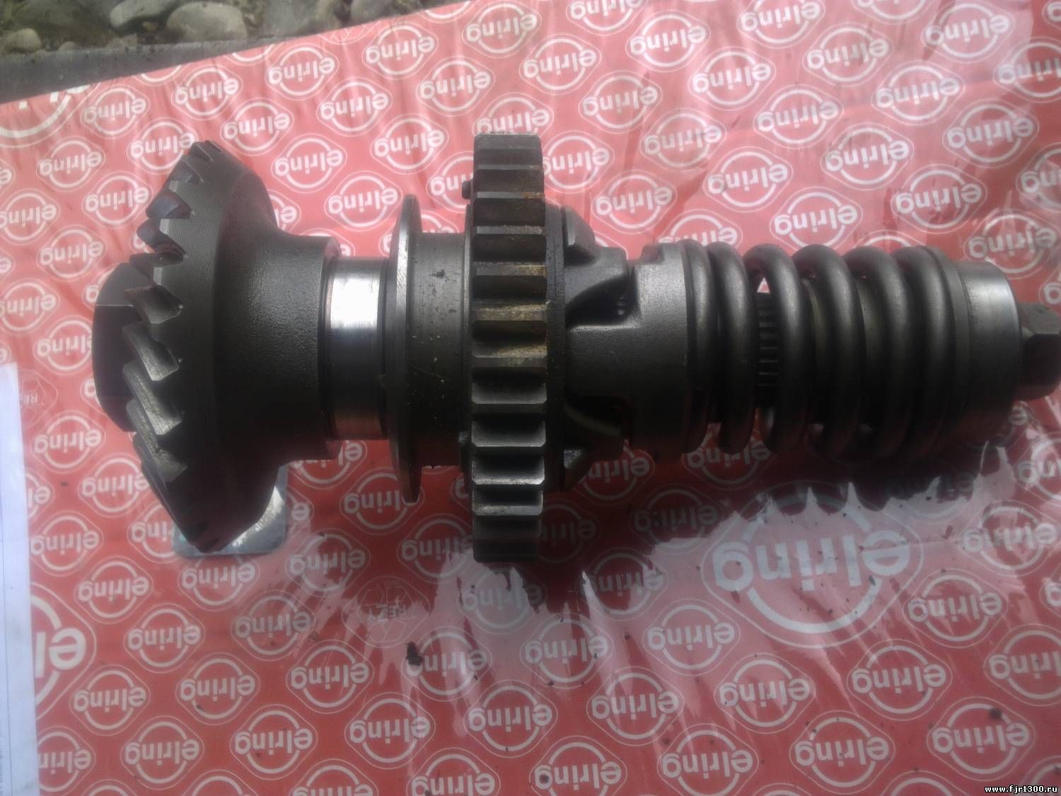

В последний месяц, при интенсивном разгоне, стал часто слышать щелчки в трансмиссии.
Есть подозрения, что стали часто проскальзывать детали 2 и 3
в среднем приводе, возможно подсела пружина (4). Встречалась ли у кого то ещё данная проблема, как решали? Есть ли у кого живой данный узел в сборе (1)?

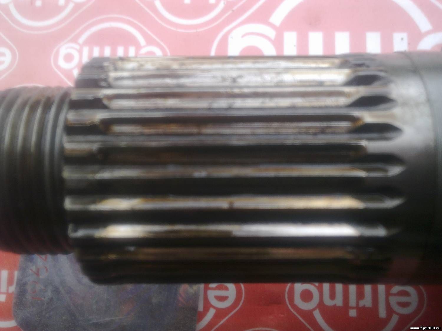

игорьДата: Воскресенье, 07.06.2015, 20:34 | Сообщение # 2
есть вал в сборе но он с изношенными шлицами под шестерню, терроториально  джубга краснодарского края...

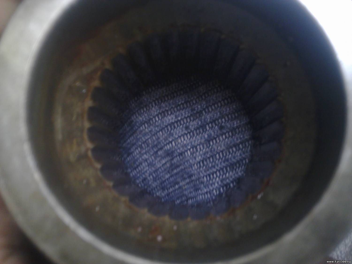

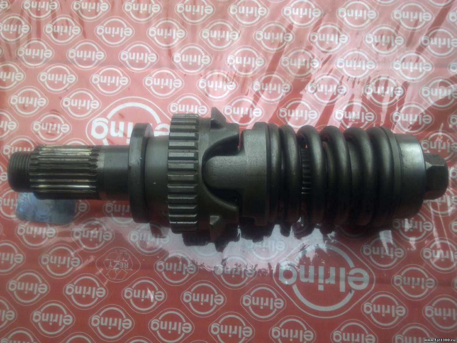

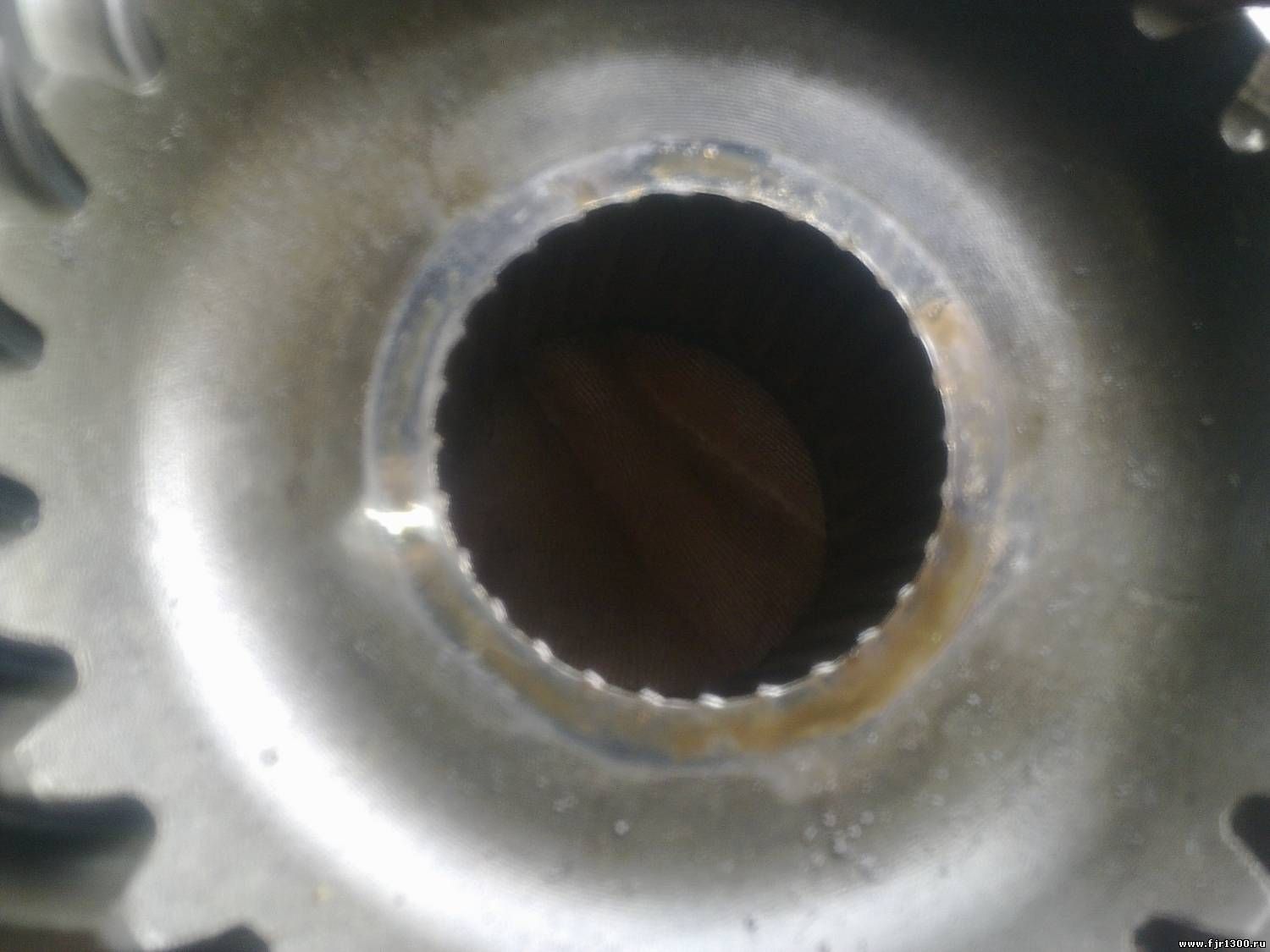

игорьДата: Четверг, 25.06.2015, 07:42 | Сообщение # 9
вот фото изношенного вала у которого была откручена гайка

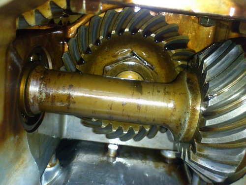

Парни, менял сегодня масло, ну и заглянул под крышку среднего привода, т.к. где-то здесь на форуме обращали на это внимание.
В общем данная гайка (именно гайка, а не шестерня) имеет люфт относительно своей оси в доли градуса. Других люфтов не нашел.
Как наиболее безболезненно подтянуть данную гайку?
