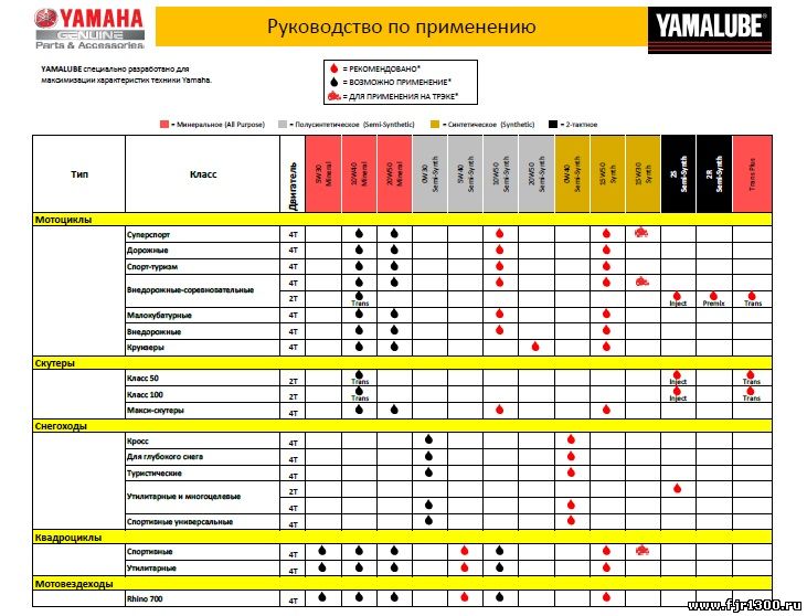

Вот применение по маслам от Ямахи
Исходя из этого можно лить и полусинтетику и синтетику - но что всё-таки правильно?
В мануале написано, что надо лить по API - SE, SF, SG или выше по API.
Что такое классификация по API:
Классификация масла по качеству
(Эксплуатационная характеристика масла по
классификации Американского нефтяного института - API) Эксплуатационная
характеристика масла по классификации API представляет собой стандарт по
качеству и эксплуатационным свойствам моторных масел, принятый
совместно Американским нефтяным институтом (API), Обществом инженеров -
автомобилестроителей (SAE) и Американским обществом по испытанию
материалов (АТSМ). При переходе алфавита, стоящего за буквой S, в
нисходящую сторону, как SA, SB, SC, повышается топливная экономичность,
стойкость против окисления и энергосберегающие свойства. Высококлассным
являются масла категорий SJ/SH.
То есть нам SH и SJ подходит. На полусинтетике Ямахи стоит класс SL - тоже значит подходит.
Но что лить? Полусинтетику или синтетику?
Мануал нам пишет только SAE 20W40SE или SAE 10W40SE
То есть выбирай сам)))
