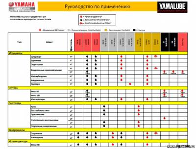

Вот применение по маслам от Ямахи
Исходя из этого можно лить и полусинтетику и синтетику - но что всё-таки правильно?
В мануале написано, что надо лить по API - SE, SF, SG или выше по API.

То есть нам SH и SJ подходит. На полусинтетике Ямахи стоит класс SL - тоже значит подходит.
Но что лить? Полусинтетику или синтетику?
Мануал нам пишет только SAE 20W40SE или SAE 10W40SE
То есть выбирай сам)))
