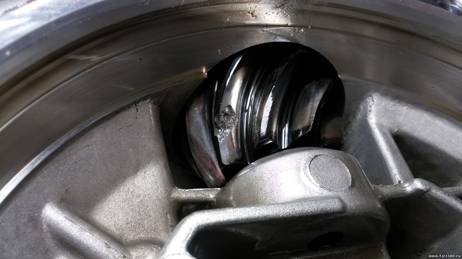

Давно хотел померить люфт шестерен в редукторе по методике в мануале. И вот совсем недавно созрел. О том что жопа мне уже стало ясно когда обнаружил на магнитной пробке осколки металла. Люфт я кстати промерил - он оказался 1.1 мм против требуемых 0.25-0.45мм.
Но смысла ремонтировать этот редуктор нет, я думаю - для дальней дороги не годится. Шестеренки же недоступны для заказа отдельно, все что хочешь можно заказать, а шестерни нет. Собственно вопрос, как я понимаю редуктора подходят от разных генераций или нет?
Также интересно что в работе этот механизм никак себя не выдавал.
Прикрепления: 5834209.jpg (126.1 Kb)

Рома, да хер его знает)) тут или перегрев. или даже заводской брак, а может и масло. Второе мне кажется вероятнее. Все подшипники без малейшего намека на "усталость". Большая шестерня почти как новая, ну на ней конечно зубьев больше, изнашиваются, соответственно меньше.
