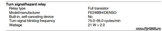

Cover, что напрямую, что с переключателя, работает только две цепи. Выключатели, проводку и сборки масс проверил в первую очередь. Но мониторя интернет, вот какую вещь заметил: мощность моего реле 10 Вт, а мощность родного должна быть 21 Вт. Поправьте, если ошибаюсь. Почему то я думал, что аварийка у меня работала. Ищу реле под замену.

yakushkДата: Вторник, 04.09.2018, 20:39 | Сообщение # 37
Сообщений: 324
Dizel_33
все верно, но пищет 21Wх2. 2007г
