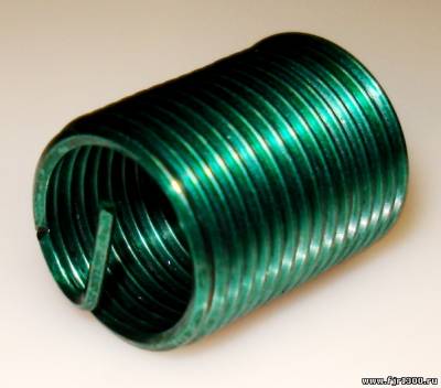

А есть у кого-то опыт использования вот таких вставок?
Насколько сложно их устанавливать? Есть ли какие-то нюансы при установке и выдержат ли они момент затяжки 78 Нм?...

ALobovДата: Вторник, 10.05.2016, 22:08 | Сообщение # 5
Honder, именно о таких вставках и говорю. Только для установки "приспособа"  нужна, без нее можно намучиться.

ALobov, да, тоже уже кучу инфы почитал про них. Скорей всего такую штуку и буду ставить.
Подскажите только какая там резьба, а-то уже нет морально вооевых под бак лезть?))) 10х1,25 вроде?
ГришеньkaДата: Среда, 11.05.2016, 16:58 | Сообщение # 7
Сообщений: 33
Имхо, подобные ввертыши не годятся для силовых мест ( учитывая момент затяжки). Если не перерезАть резьбу в отверстии на более крупный болт, то я бы взял болт такого же диаметра, но подлиннее и затянул бы его гайкой снизу.

linch)Дата: Среда, 11.05.2016, 17:39 | Сообщение # 9
Сообщений: 158
Позволю не согласится. По крайней мере, если речь идет об алюминии ввертыш(футурка), если сделан не из амна должен выдерживать момент. Хотя возможно я чего и не знаю, в реале пока не использовал. Недостаток такого варианта лишь в герметичности, но в случае с топикастером герметичность не требуется. Важно чтобы длинна вставки соответствовала длинне отверстия - если вставка короткая конечно толку не будет. Кстати есть более совершенный вариант - c цельной втулкой (типа такого  https://www.wuerthmarket.ru/products/60/06/01 ), но фактически купить сложнее и цена значительно выше.

fiksaДата: Среда, 11.05.2016, 23:03 | Сообщение # 11
Сообщений: 600
linch), под футорку всё-равно резьбу перерезать -да ещё большего размера чем перерезать под другой болт -там м8 перерезать под  м9 шаг 1 единственный недостаток трудно найти такие ремонтные метчики -болт-то нарежет любой токарь -ну или м10 шаг 1.5-или 1.25 эти есть в любом магазе
ALobovДата: Четверг, 12.05.2016, 08:17 | Сообщение # 12
Honder, Если там М8 - то могу поделиться втулками, есть несколько штучек.
