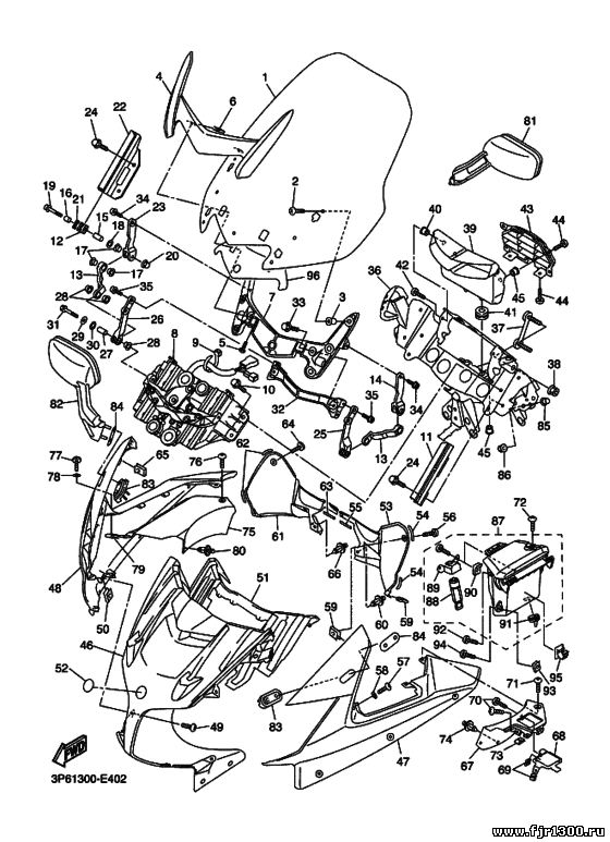

capitan57Дата: Среда, 22.04.2015, 13:32 | Сообщение # 12
Сообщений: 87
Парни,не могу по взрыв схеме разобраться и найти пластиковые направляющие,влияющие на люфт стекла,кто разбирал подскажите пожалуйста парт.номера.Мот 2006 г.в.
Прикрепления: 5553625.png (79.1 Kb)
AragornДата: Среда, 22.04.2015, 19:44 | Сообщение # 13
Сообщений: 220
Направляющие - №12
Также большой люфт дает связка деталей 25-13 и 26-13, она с завода имеет приличный люфт,
Для устранения нужно уменьшить внутренний диаметр втулки (мое предположение), в которую вставляется болт.
Сними пластик, собери стекло, пошатай и убедишься сам.
capitan57Дата: Четверг, 23.04.2015, 09:23 | Сообщение # 14
Сообщений: 87
Aragorn, спасибо!
келукДата: Четверг, 23.04.2015, 21:59 | Сообщение # 15
Сообщений: 105
Я убавил высоту железных втулок,после этого почти люфта не стало
