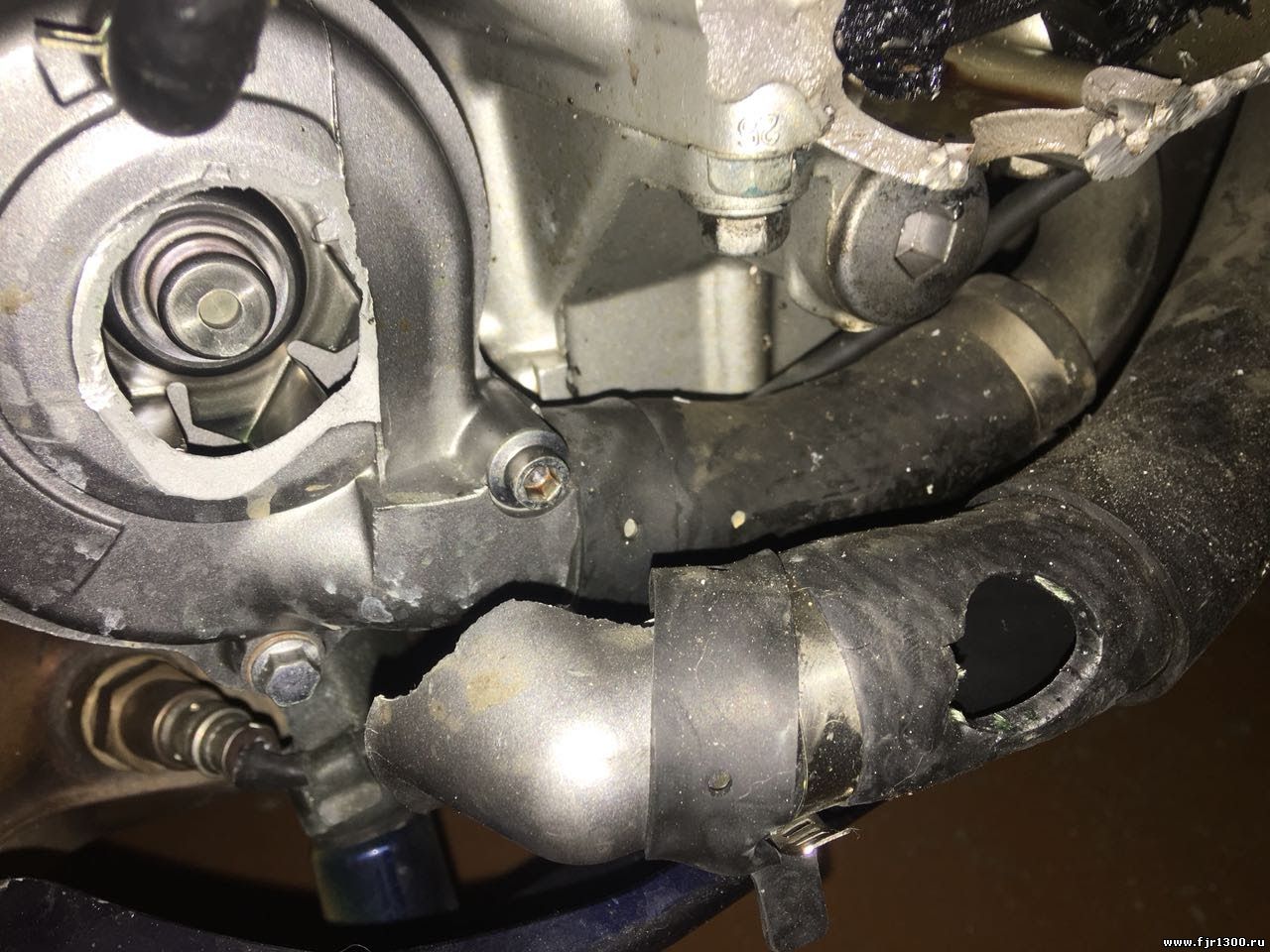

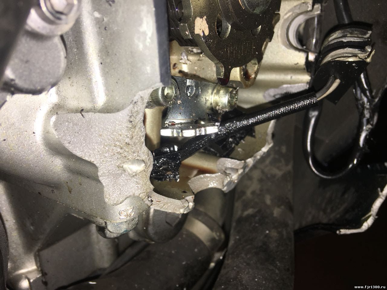

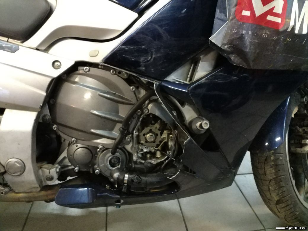

Вот что случилось... Мот стоял на подножке на парковке. В него въехал пьяный джигит на тойоте. Из положительного - кроме мотоцикла никто не пострадал. Все остальное - сплошная печаль. Основная проблема видна на фото.
Что скажет консилиум - пациент скорее мертв, или жить будет?
Продавать в разбор, или лечится?
Делал оценку для страховой, оценьщики говорят - либо менять двигатель, либо варить/паять.

Может, что-то не понимаю (по незнанию местных условий)... Но, если есть страховка - повезло! будет новый двигатель. Если издержки больше стоимости мотоцикла (по таможенному каталогу) - выплачивается стоимость всего мотоцикла. Иногда немного снижается сумма и поврежденный мотоцикл остается хозяину. Так, по крайней мере, в Латвии...  cool

EUZZ, то что не начало сезона - тоже положительный момент... Отломленные части картера в каком состоянии? Если целые, надо консультироваться со сварщиком - аргонщиком, привезти его на стоянку, от его заключения всё и зависит. "Ухи" крепления двигателя целы?

EUZZ, соглашусь с Дмитрием -если все отломленные детали в наличии -то имеет место  заварить я недавно варил одну разломившуюся деталь -ту где лапка переключения передач крепиться -обошлось в 500 рублей -вообщем нужно консультироваться со спецом и не делать самому никаких фасок -спец всё сделает сам --тут отломились части картера не несущие никакой нагрузки -про помпу вообще никаких проблем -заменить ,а так по варианту emiv,

все это можно заварить, даже не разбирая но надо понимать что это видно и некрасиво, ну и ручками придется поработать , плоскость после сварки вывести под крышу. главное исключить попадание грязи во внутрь двигателя.
 по существу замена блок картера.  дави страховую, возможно даже через суд.

Не забывайте, что от такого удара возможны и скрытые дифекты. В молодости на "урале" в столб влетел, оторвало цилиндр и погнуло раму. Раму новую, цилиндр с головкой и поршнем тоже заменил. Через месяц коленвал заклинило. Послетствие удара. И здесь помимо возможных повреждений внутренностей двигателя, так же возможны трещины крепления двигателя.

Как вообще страховщики могут это предлогать, по уставу такие детали только под замену. А потом уже можно и попытаться заварить, а по страховой только замена. Или я чего не понимаю.

По данному повреждению, с точки зрения Закона - замена мотора.

Шиздец... Были похожие повреждения на Suzuki B-King 1300, только со стороны генератора (на 150 завалил мот на бок, а тот в бордюр влетел). При вварке куска повело картер. Печальная история. Нашли за океаном картер, перекинули все внутренности. Чувак ездит, радуется. Но удовольствие вышло не из дешёвых.
