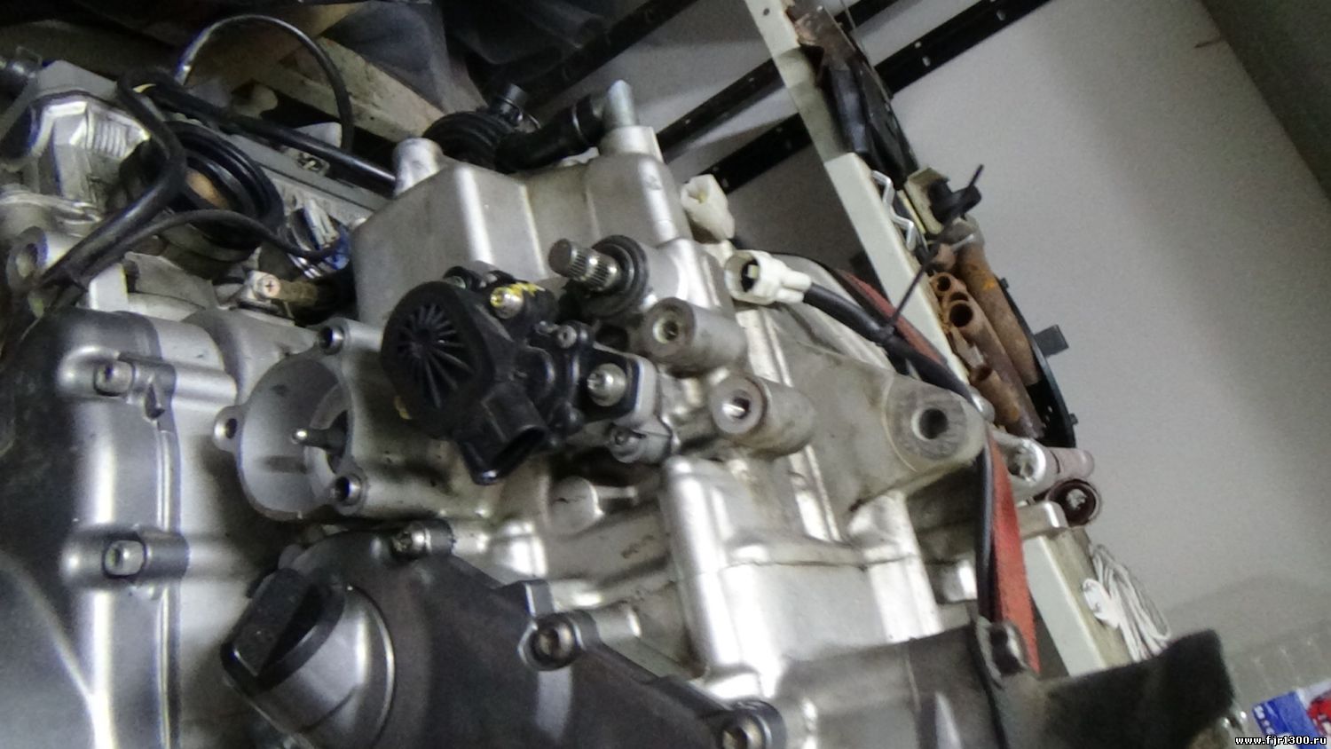

ДмитрийДата: Суббота, 23.02.2019, 21:05 | Сообщение # 34
Это про этот резистор речь?
Он физически с лапкой не связан, или там есть ещё один?

киномехДата: Воскресенье, 24.02.2019, 04:12 | Сообщение # 36
Сообщений: 124
Этот резистор, что на фото ( резистор тут только на роботе, у остальных просто переключатель) это указатель передачи на щитке. Да там есть еще один резистор у автомата, рядом с лапкой. в 28 сообщении Мотогад все написал, нет же еще пара тройка сообщений про геркон, про контакты и т.д. У Мотогада конечно свой особенный стиль изложения, но опыт  он имеет и  прислушиваться и ума набираться можно.
